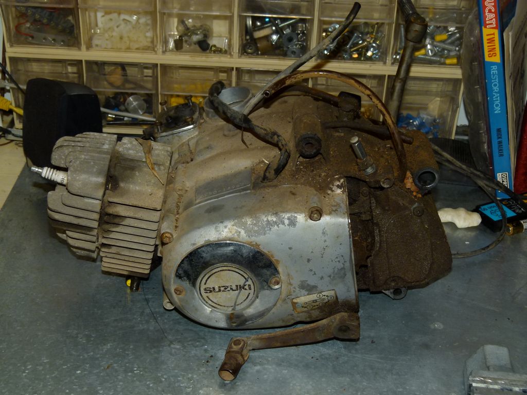

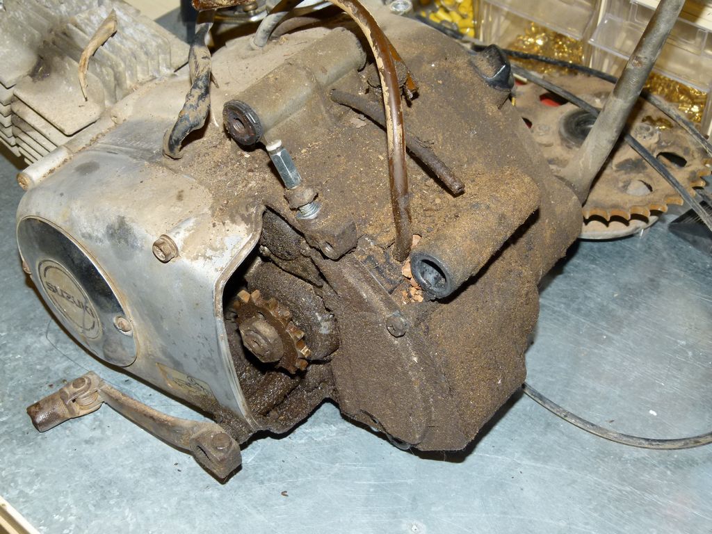

ובינתיים... יש מספר חדש, צמיגים שיהלמו את השימוש שאני מתכנן לאופנוע והמנוע עלה ל"שולחן הניתוחים" לתחילת עבודה :)

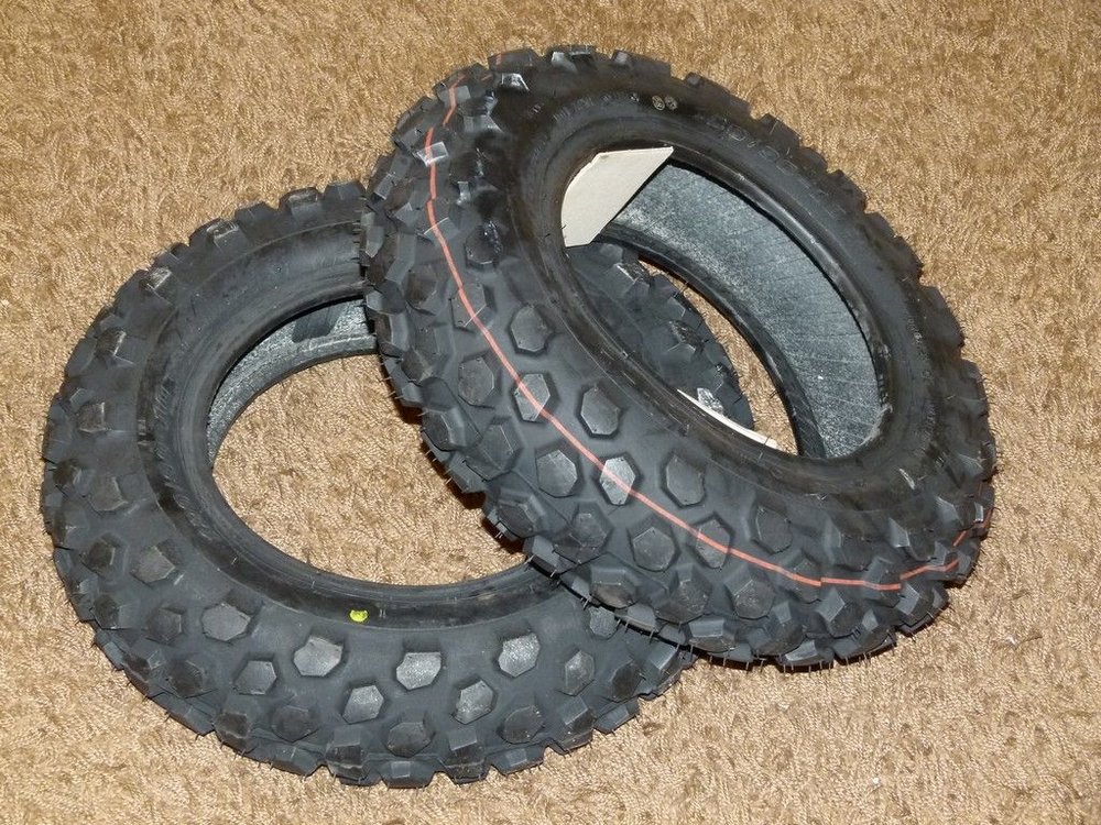

חבל שאתה לא מנצל את פונקציית החבר הטלפוני :twisted:
מספר - אפשר קטן ולא כזה מנחת מסוקים. זה יותר מתאים לגוץ הזה.
צמיגים - מעל 8 PSI הצמיגים האילו יזיזו את הסתימות שלך מהמקום. גם במהירות של RV.
ו.... אני מצטרף לשלומי - איך עדיין לא סיימת ?
בהצלחה
ישי
" בוא ניסע, ניתן למחלה לעבוד, נחזור עם מיכל ריק " . בגעגוע לישראל ז"ל
ליאור...אתה מתבגר חביבי, כתשובה בטח השיפוץ הבא שלך יהיה קאסטום לחלוטין.....רן
חס וחלילה, יש גבול :)
בהצלחה
ישי
המספר הוא קטן - של 50 סמ"ק ולא שלט הפרסום הענק של הנפחים הגדולים..
צמיגים - אני בונה על אלו שבתמונה לטיולי השטח ועל אלו שאקח ממך לנסיעות לסופר :wink:
