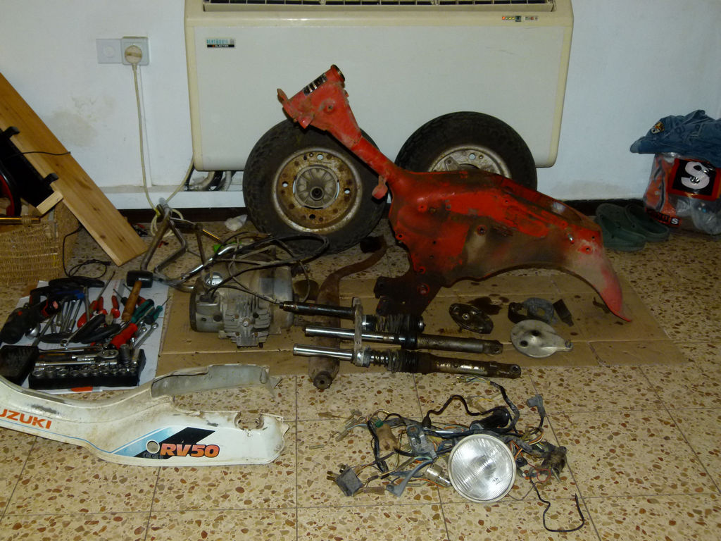

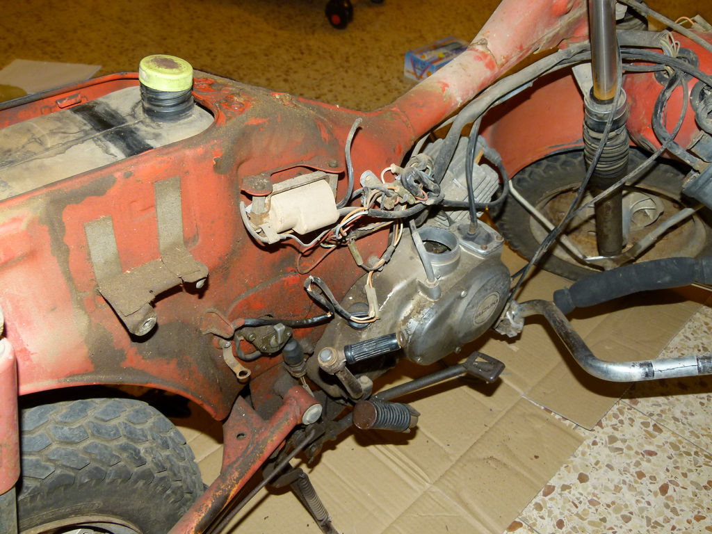

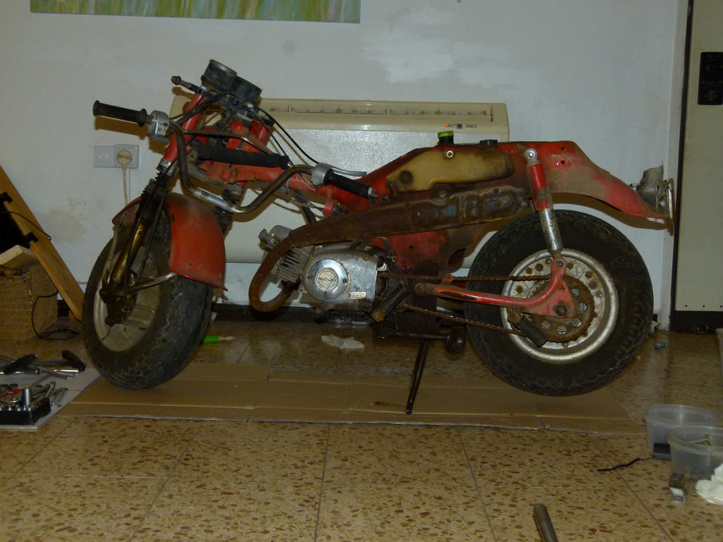

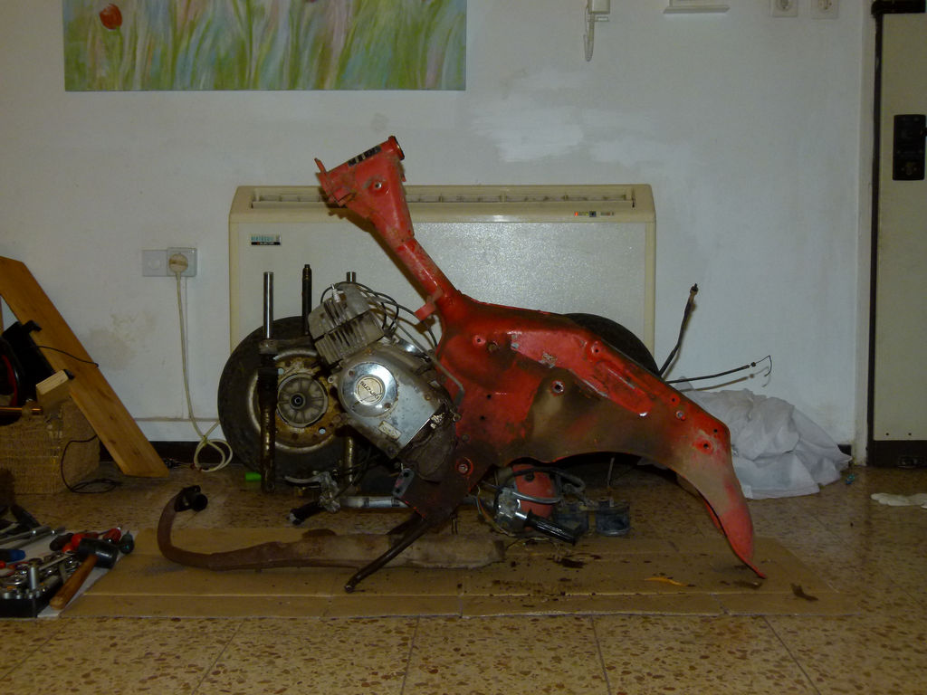

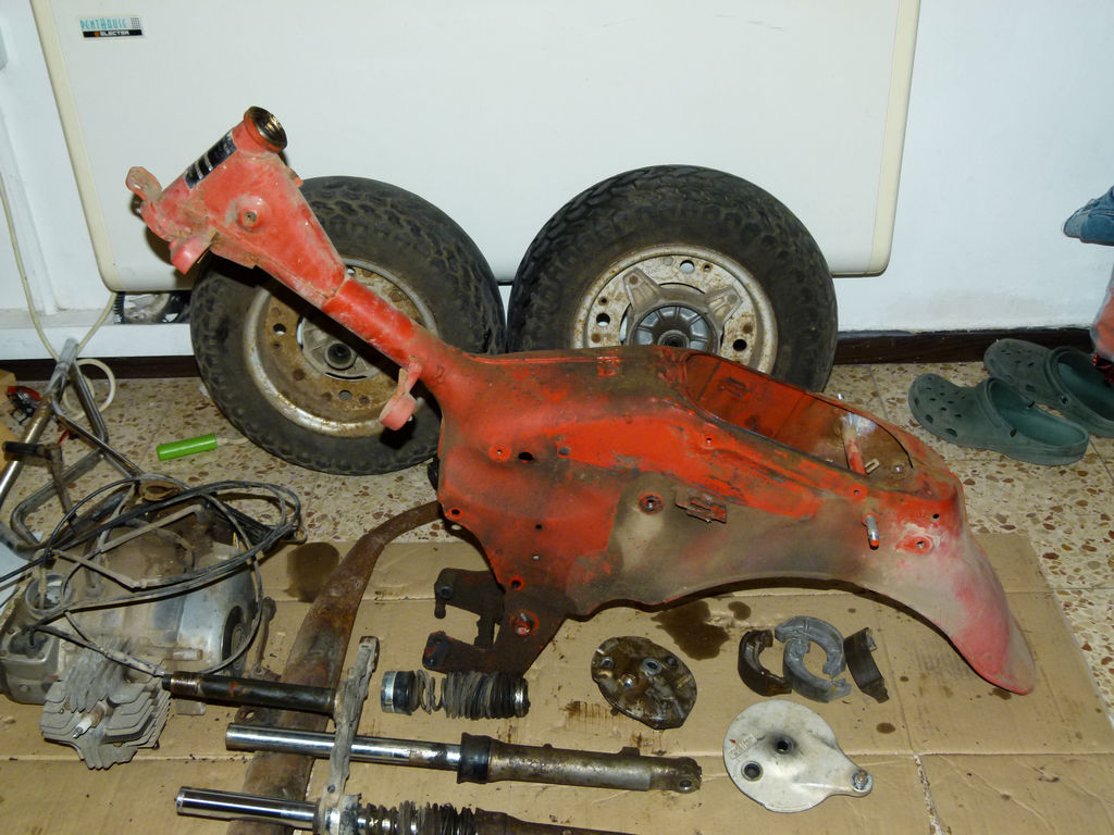

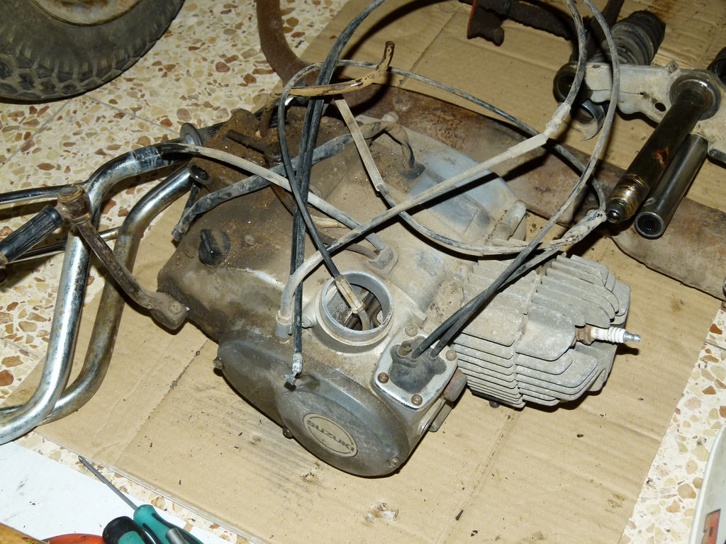

ברגים וחלקי מתכת "חשופים" מויינו ויישלחו מחר ל"תרשיש" בחולון, לצורך ניקוי בחומצה וגילוון.

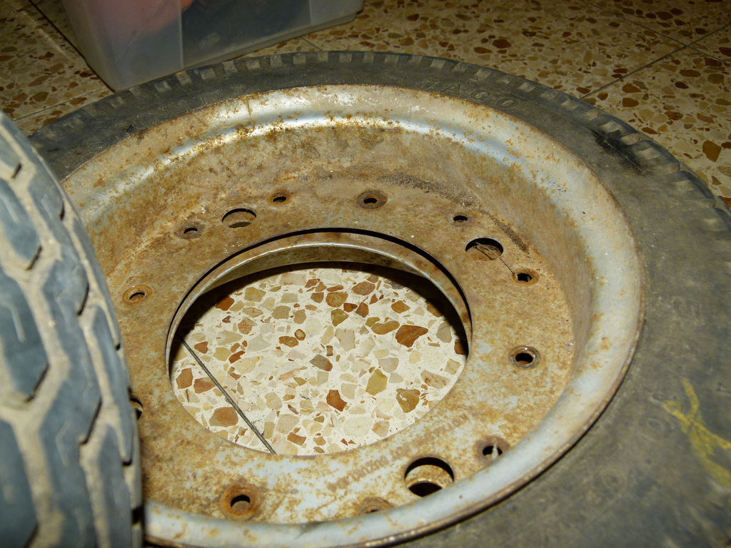

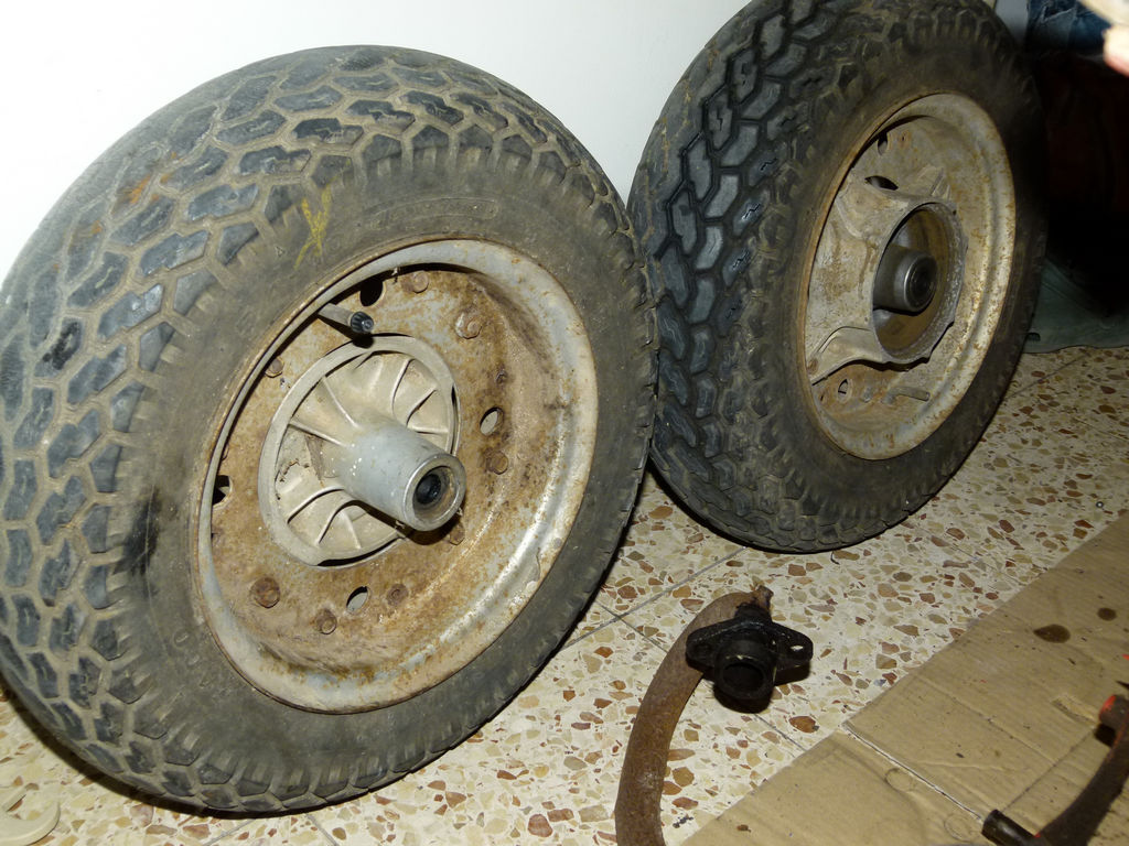

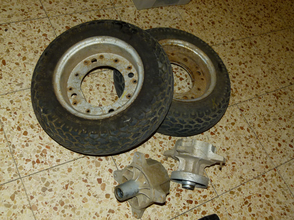

גלגלים.... חישוק המורכב מ-3 חלקים, פורקו ומחר אקנה צמיגים חדשים, ככל הנראה של טייפון (היחידים שניתן למצוא במידה דומה..) עם אוריינטציית שטח קלה... :)

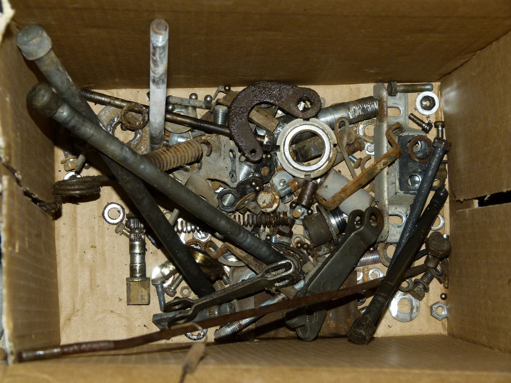

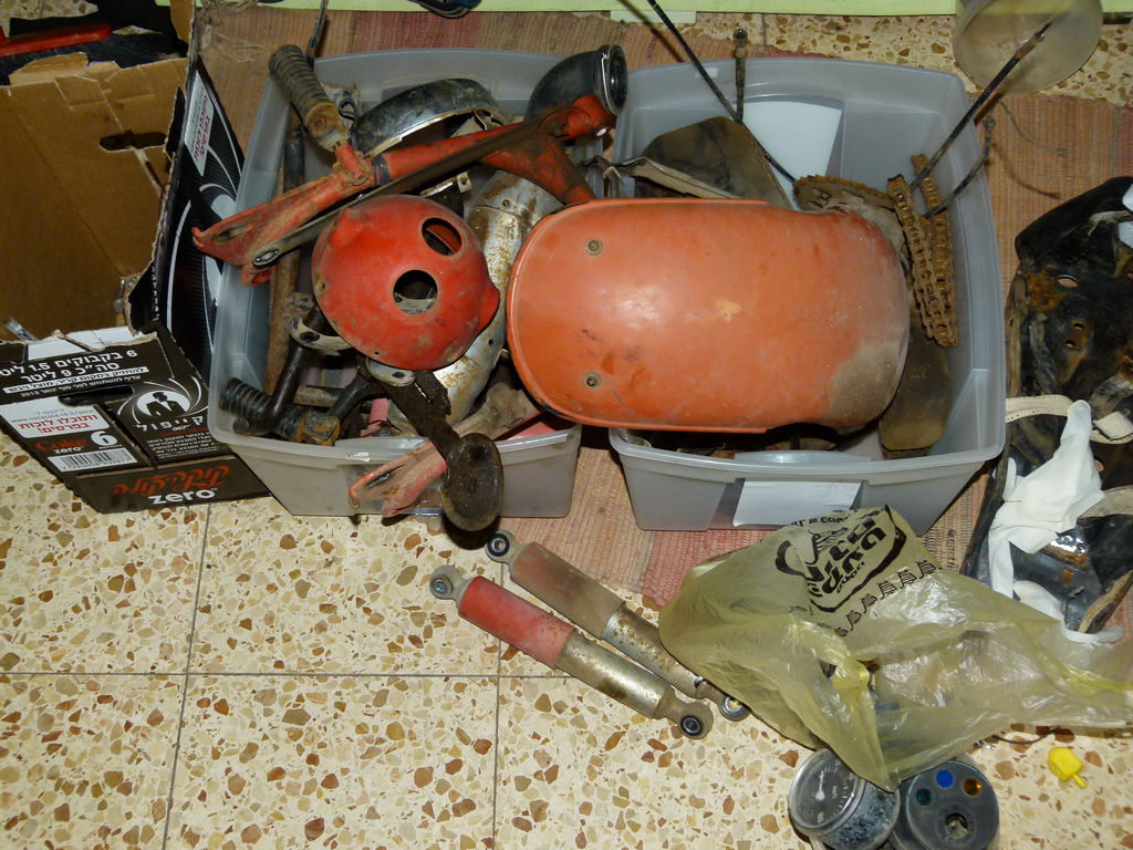

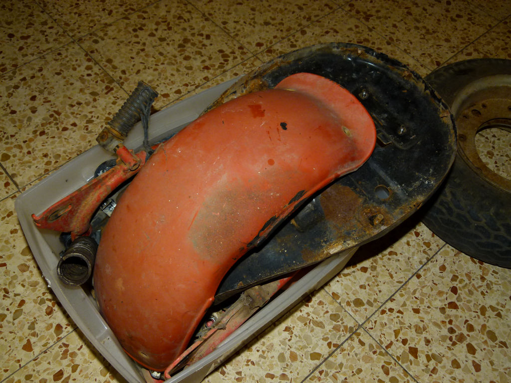

ארגז חלקים לצביעה (חלק יעברו ניקוי חול, חלק הסרת צבע בליטוש/מסיר צבע, בהתאם לחוזק החומר)

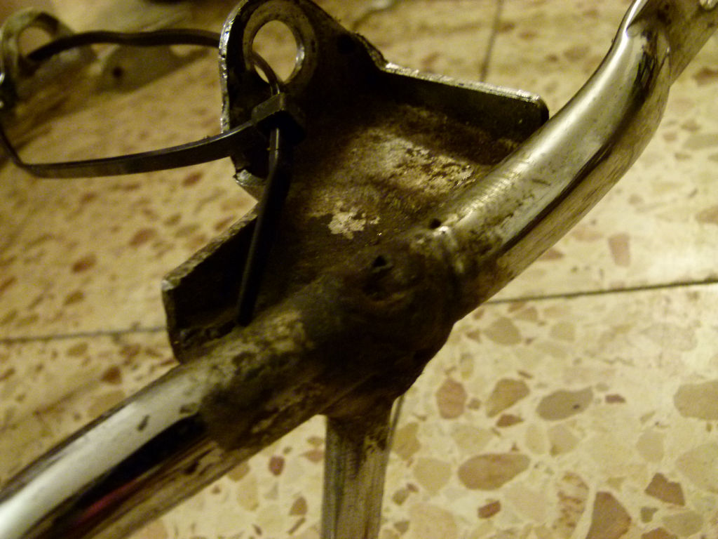

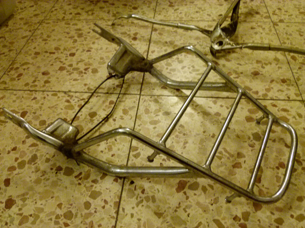

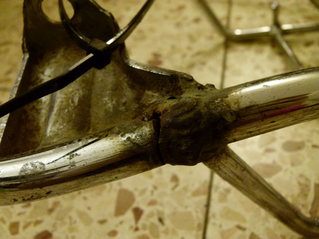

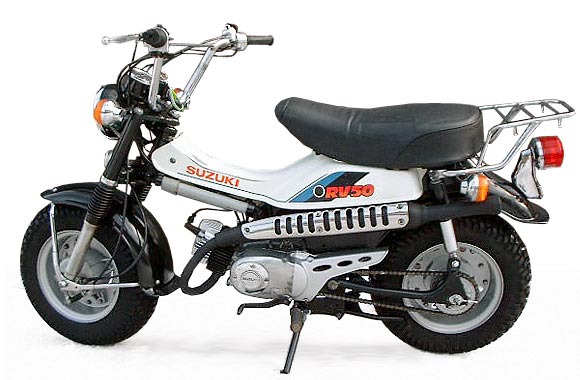

סבל... להבדיל מהסבל בתמונות ה"לפני", אשר ככל הנראה אינו המקורי, הודות לישי יש לי גם סבל מקורי של ה-RV (ובעיקר יפה ומעודן יותר..) . רק ש... הסבל סדוק ועבר ניסיונות כושלים בעבר לתקנו, כפי שניתן לראות בתמונות למטה. בשל העובדה שכבר אין ברשותי רתכת CO, אבקר בהקדם את "זיו פורת ריתוכים" ברחובות, אומן ריתוך שיסייע בהחזרת המתכת למקור, לפני ציפוי מחדש בכרום/ניקל.

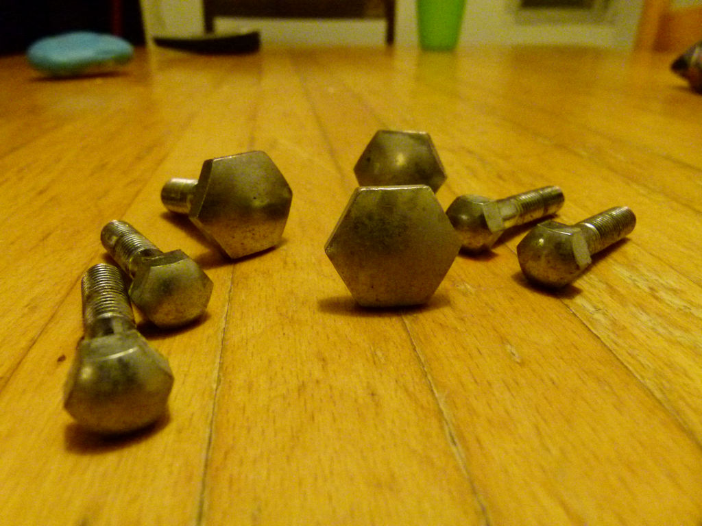

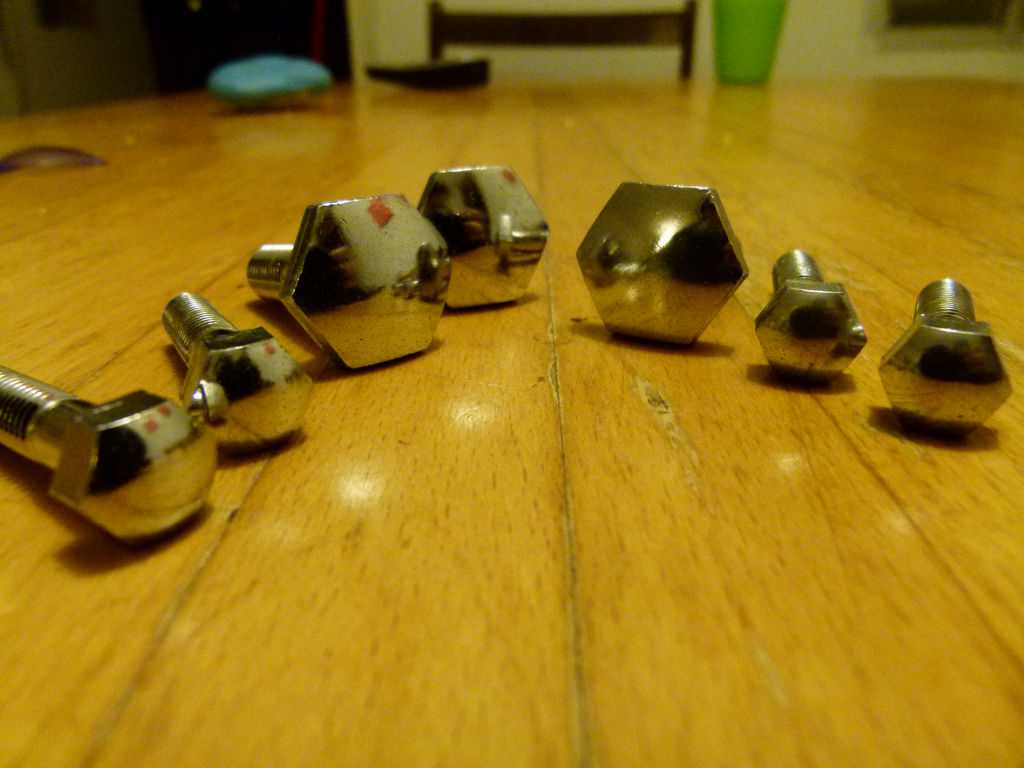

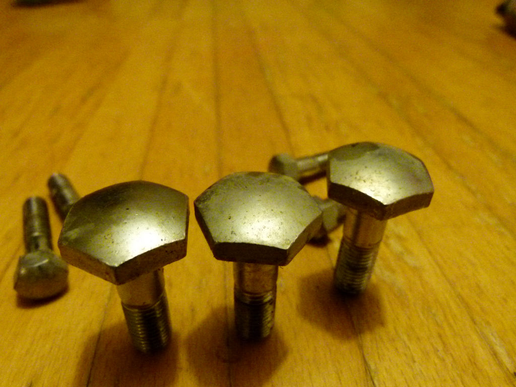

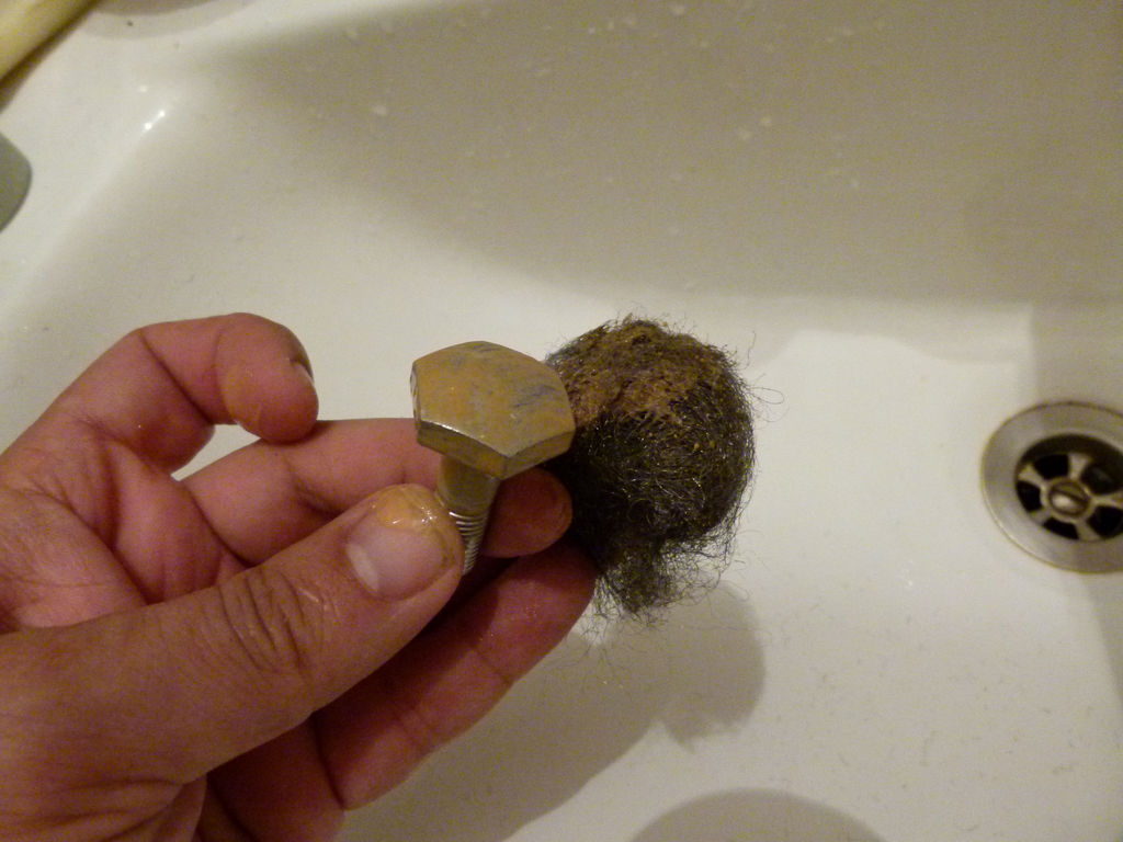

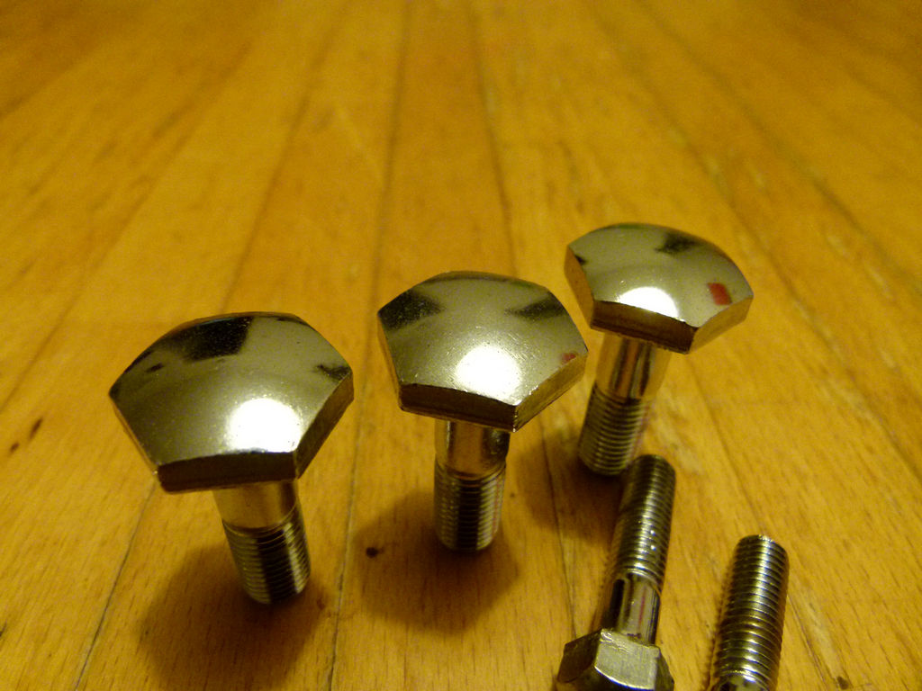

ברגים אשר עברו ציפוי כרום במקור, בד"כ יהיו בעלי ציפוי עבה ואיכותי, כך שאם מצבם סביר חבל לבצע ציפוי כרום מחדש וניתן ברוב המקרים לחדשם.
בד"כ אני משתמש ב"סנו רב-מתכת" אך הפעם השתמשתי בחומר שקניתי לפני הרבה שנים (תמונה של הבקבוק - למטה) לניקוי והברקת כרום/ניקל.
התהליך פשוט ומהיר: מריחת החומר על הברגים/משטח/מצופה כרום כלשהו, המתנה של מספר דקות ושפשוף עדין עם צמר פלדה ולאחר מכן שטיפה במים, ייבוש מיידי והברקה עם מטלית יבשה ורכה.
