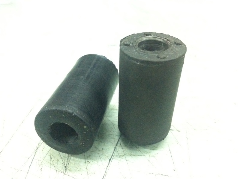

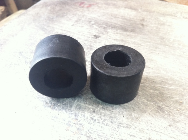

אז אחרי כמה רגעים של חשש, יצאה הבוקסה הראשונה מהתבנית ואנחת רווחה גדולה נפלטה מפיו של חן ושלי. הפרוייקט הצליח! פיברקלאב, בעזרתו של חן פרחי, הצליח להשלים ולהחיות בחזרה כמעט את כל ליין מוצרי הגומי של הסוסיתא/רום.
בבקשה:
1. הדוגמא כנגד המוצר שלנו.
2. ועוד מהתבנית - גומיות מוט מייצב חדשות.

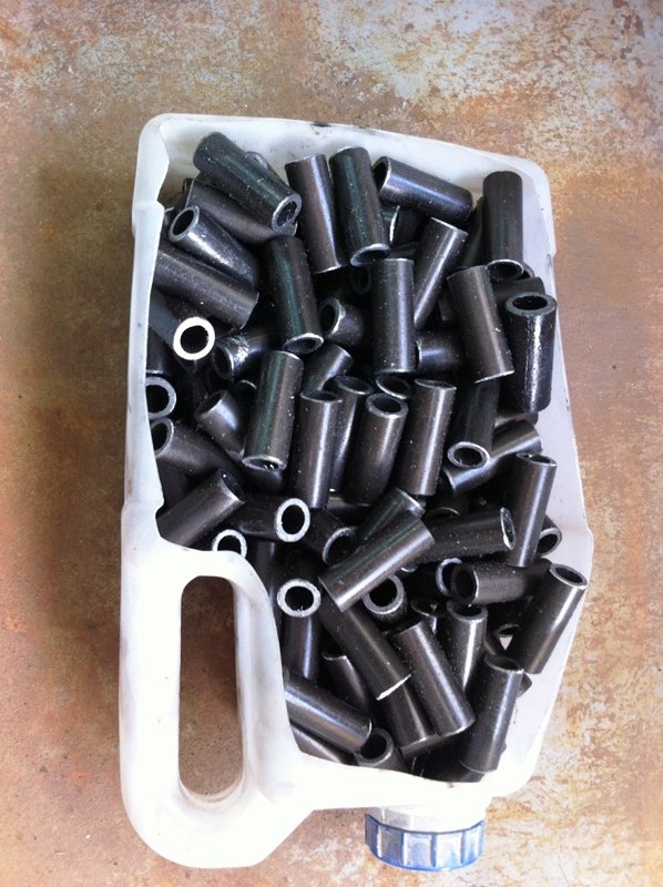

3. והערמה הזו היא הבסיס לכל הבוקסות החדשות שיהיו לנו, בעזרתו של חן. 112 בוקסות מתלים ו-38 בוקסות קפיץ תחתונות. הסיבה לפער בכמויות: בכל מכונית יש צורך ב-8 בוקסות מתלים ורק שתי בוקסות קפיץ.
