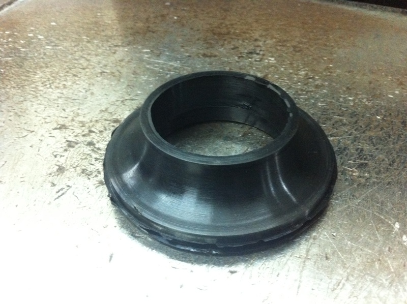

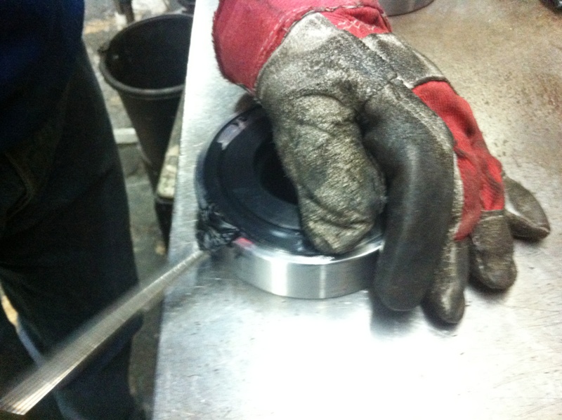

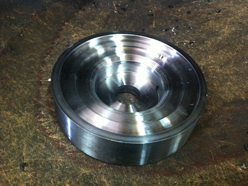

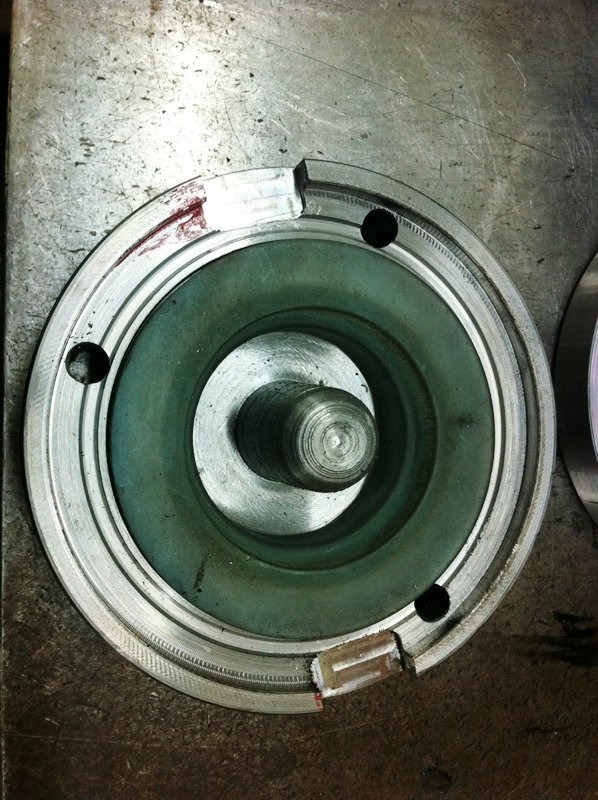

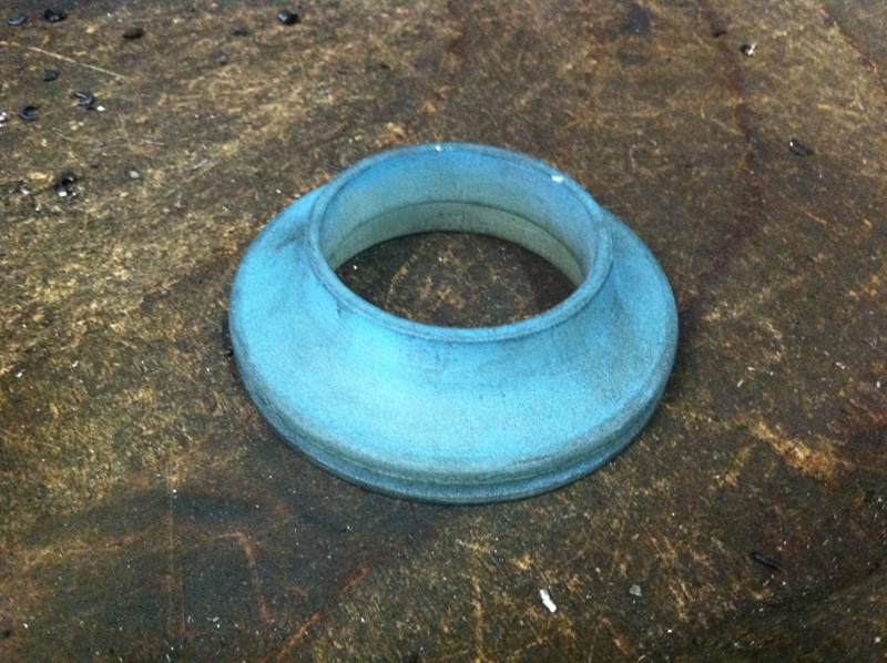

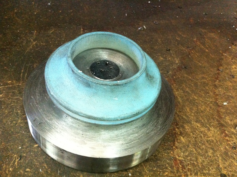

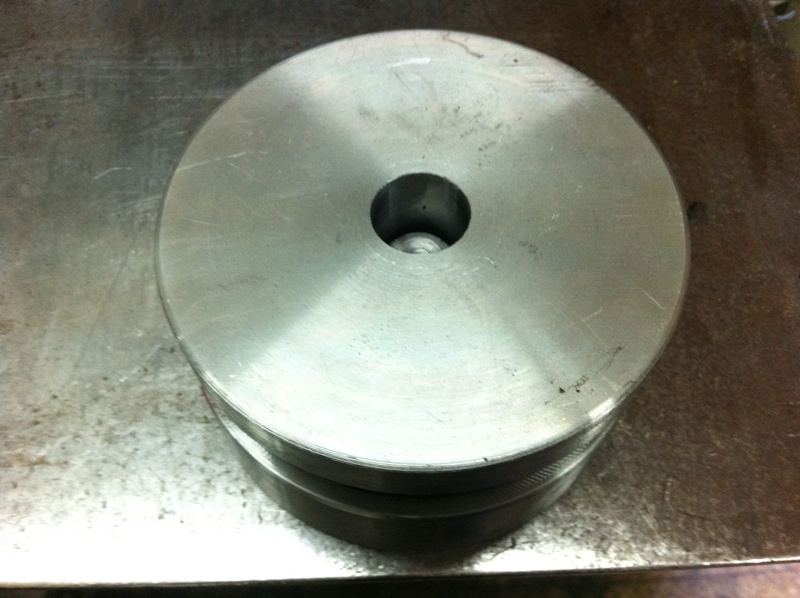

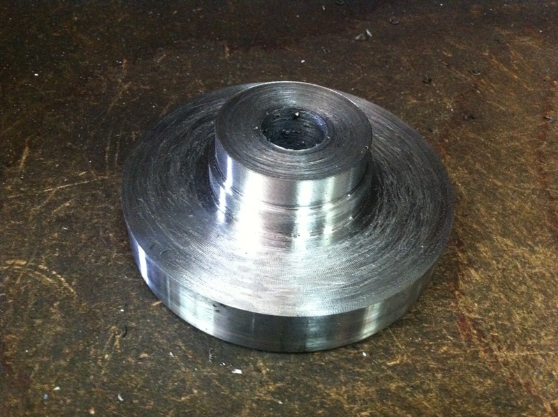

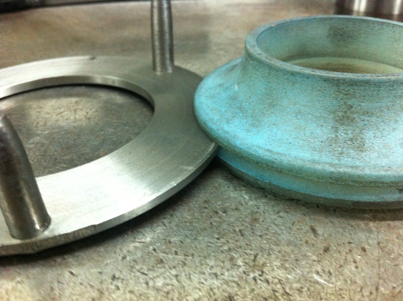

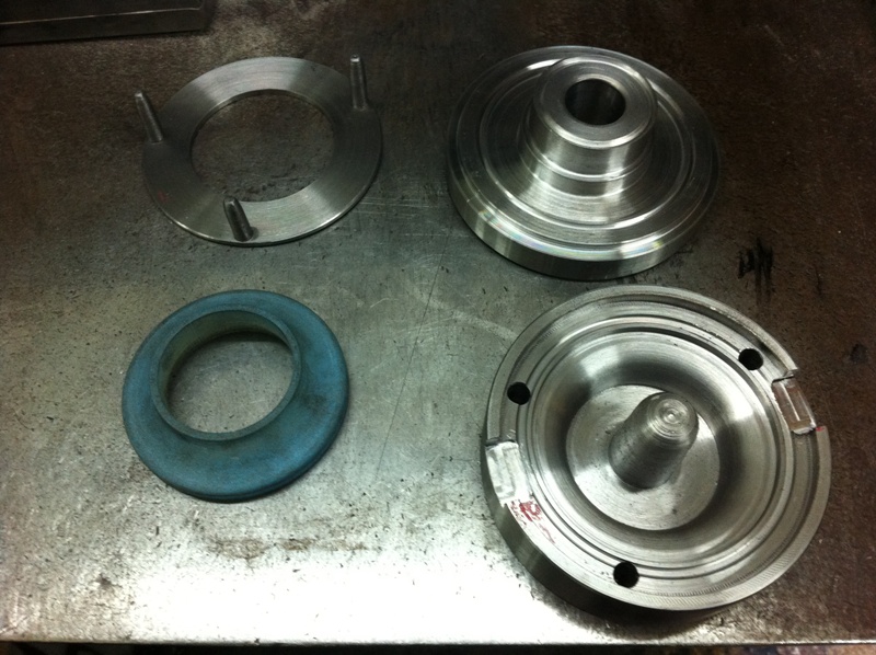

הנה מספר תמונות בעת תהליך היצור של התבנית ועוד כמה בסיומה.
1. הדוגמא ממנה יוצרה התבנית (נעשה אצל "לזר", בחולון). איש מקצוע של פעם, שחן פרחי עובד איתו.
2. חצי אחד של התבנית - באמצע תהליך החריטה.
3. החצי השני של התבנית - באמצע תהליך החריטה.
4. כך, לדוגמא, תשב הגומיה בתוך התבנית.
5. וזהו המוצר המוגמר. תבנית העשויה משלושה חלקים שנעשתה בדיוק רב, לפי הדוגמא.
6. הנה הדוגמא בתוך חצי האחד של התבנית.
7. וזהו החצי השני. הדוגמא בתוך התבנית.
8. עבור החריץ שמתלבש על הפיברגלס, ישנו חלק נוסף, שנעשה אף-הוא, כמובן.

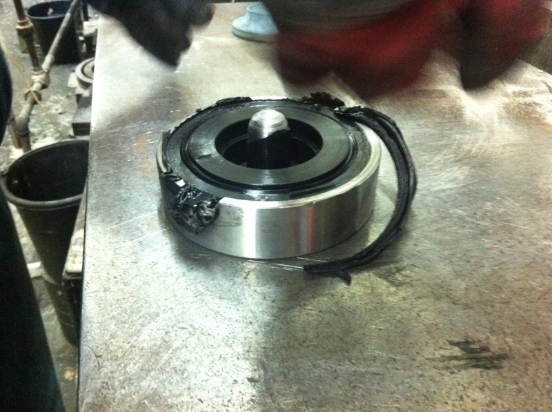

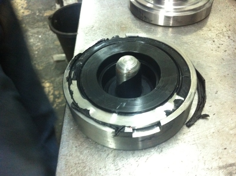

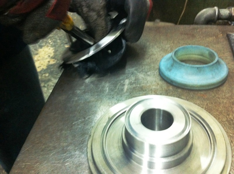

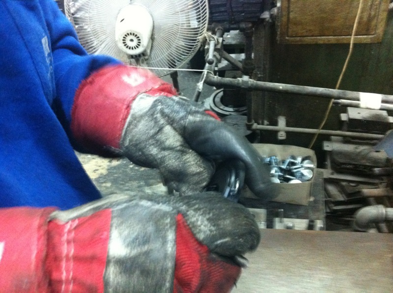

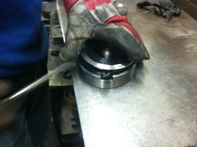

חן לא בזבז זמן, פינה עבורנו זמן ומיד הכניס את התבנית לעבודה. היינו בשלב ההיריון, עכשיו צפו בשלב הלידה...

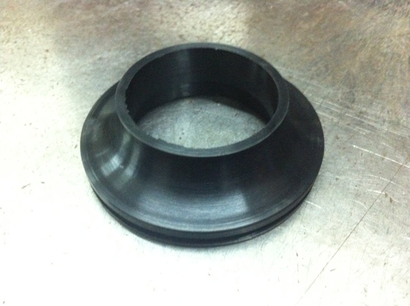

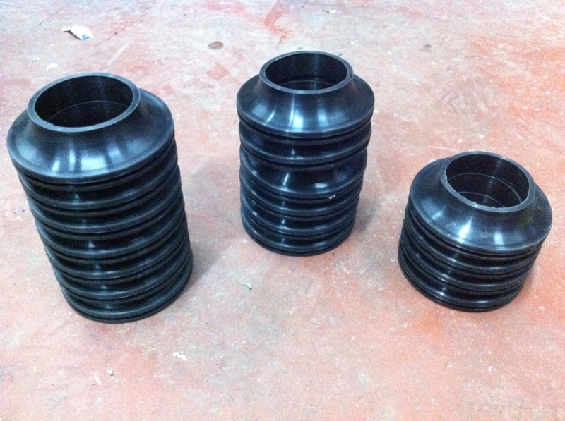

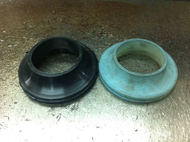

סוף-סוף! אחרי שחיכינו כל-כך הרבה זמן, הגענו לרגע המיוחל. יש לנו גומיית פיית מיכל דלק חדשה! זהה למקור, מודל 2013.
לעת עתה הכנו מלאי עבור מי שהזמין גומיה, והם יעודכנו גם באופן אישי. חברים נוספים שרוצים/צריכים - אנא לפנות אלי או אל רענן. מעל דפי הפורום, או בהודעה פרטית.

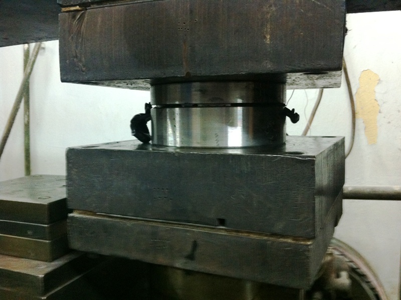

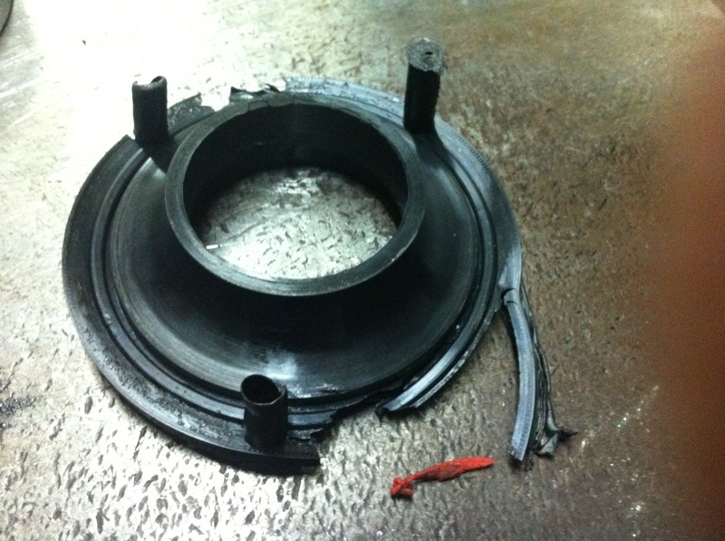

הלידה עברה בשלום, דהיינו המוצר יצא בדיוק כפי שציפינו.
התבנית תוכננה נכון, נעשתה נכון ולשמחתי המוצר יצא מושלם כבר בניסיון השני.
און נתן לי ליווי מוראלי הולם, ובזמן ששלחתי אותו לקנות צינורות עבור הבוקסות, "נתתי גז" וסיימתי את חלקי.:-P
הקדמת אותי, חן. אז כמובן-כמובן - המון תודות לכל הנוגעים לדבר שסייעו. אבל רוב תודות לחן פרחי שתורם מזמנו ומרצו בכדי לסייע, לעזור ולהפוך את הרעיון הזה ואחרים למציאות. לא היינו יכולים לעשות את זה בלעדייך, חן.
