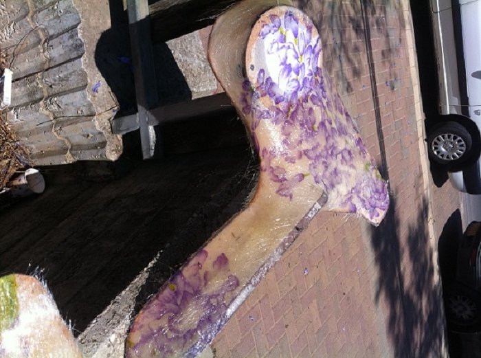

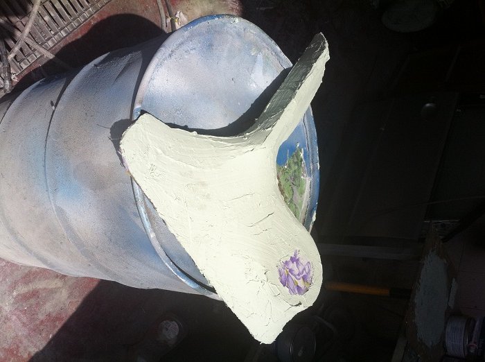

תוכל לראות בשרשור כאן, בהודעה מספר 67 איך ייצרתי תבנית לטמבון, מתוך טמבון קיים. במקרה זה העדפתי להשתמש בחומר שנקרא "עיסת פיברגלאס". בפריטים יותר מישוריים כדאי להשתמש בבד, עשוי מאריג פיברגלאס או סיבים. (אפשר גם לשקול שילוב של בד קרבון במקומות מסוימים, על פי הצורך, לתוספת חיזוק).
במקום לייצר תבנית אפשר להשתמש בפריט המקורי, גם אם הוא לא תקין כ"שבלונה" ועליו לייצר את המוצר החדש, תוך שימוש בחומר מפריד. בשיטה מסוג זה נמנעים מההוצאה הכספית של המאסטר והתבנית, אבל לעיתים מוצאים את עצמנו מבצעים עבודה ידנית כדי לבצע את ההתאמות הדרושות, כי הפריט לא יוצא לגמרי מדויק. אם הוא מורכב יותר, ניתן להפרידו לחלקים ולייצר כל חלק בנפרד ואח"כ להרכיב הכל יחדיו. לרוב גם גימור טוב נדרש רק בצד אחד של המוצר וזה מקל על העבודה.

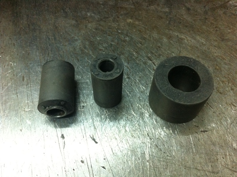

היום הקדשתי את הזמן לטובת חברי פיברקלאב. כלומר, לטובת החלק האחרון של פרוייקט חידוש ייצור חלקי הפלסטיק והגומי של המכוניות שלנו, בסיועו, הדרכתו ובהובלתו של רב הפורום - חן פרחי.
תזכורת: עם השנים מתמעטים והולכים חלקי הגומי הזמינים עבור המכוניות שלנו. פה ושם ניתן למצוא בחנויות גומי מלאי, אבל המדובר בחלקים חדשים, אבל זקנים. מצד שני, בכל הקשור למערכת המתלים בסוסיתא ועד רום - היא מבוססת מערכת מתלים של טריומף הארלד/ספיטפייר וניתן להשיג עבורה חלקים בחו"ל. אבל הניסיון שלי מלמד שלא כל החלקים הללו שאני הבאתי עבור הטנדר שלי היו איכותיים דיים וכבר כעת אפשר לראות סדקים בגומיות וזה אפילו עוד לפני שהמכונית החלה "לעבוד" כמו שצריך.
אז החלטנו לחדש את ליין הגומיות הדרוש עבור המכוניות שלנו. חלק מהמוצרים היו זמינים אצל חן פרחי. יחד עם זאת, ישנם חלקים אחרים אותם לא ניתן להשיג (לדוגמא, גומיית פיית מיכל הדלק), אז החלטנו לעשות מעשה קיבוצי ולשחזר את ליין הגומיות של המכונית הישראלית וזה אומר שהיינו צריכים לשחזר ולייצר מחדש תבניות ולמודי ניסיון - החלטנו גם לעשות כן בכל הקשור לבוקסות המתלים.
לפני כמה ימים סיימנו את פרוייקט גומית פיית מיכל הדלק וחלק מהחברים כבר קיבלו את הגומיות החדשות לידיהם. עכשיו הגיע תור שאר הגומיות.
אז הנה זה בא:

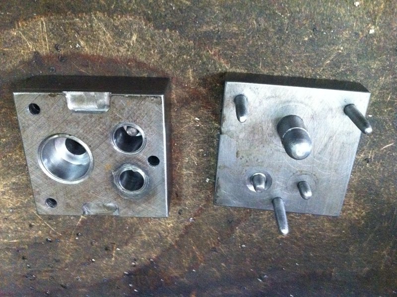

1. חלק מבוקסות המתלים של הרום. בתמונה: גומיית מוט המייצב, בוקסת הבולם התחתונה, בוקסת זרוע מתלה.

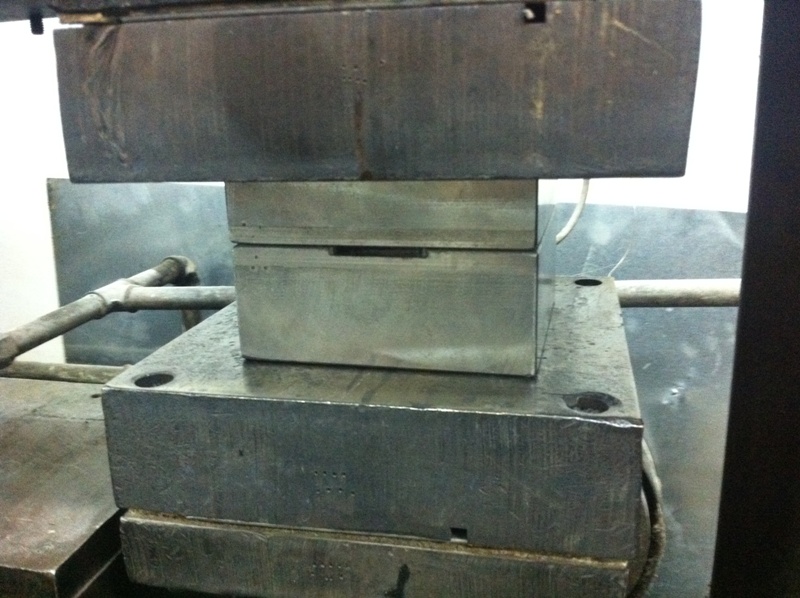

2. על סמך הדוגמאות הנ"ל, יוצרה עבורנו תבנית חדשה.

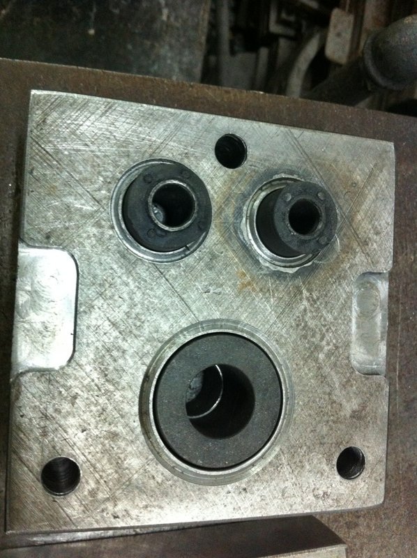

3. והנה בדיקה של התבנית עם הגומיות החדשות.

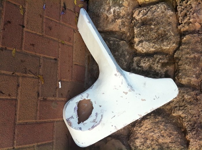

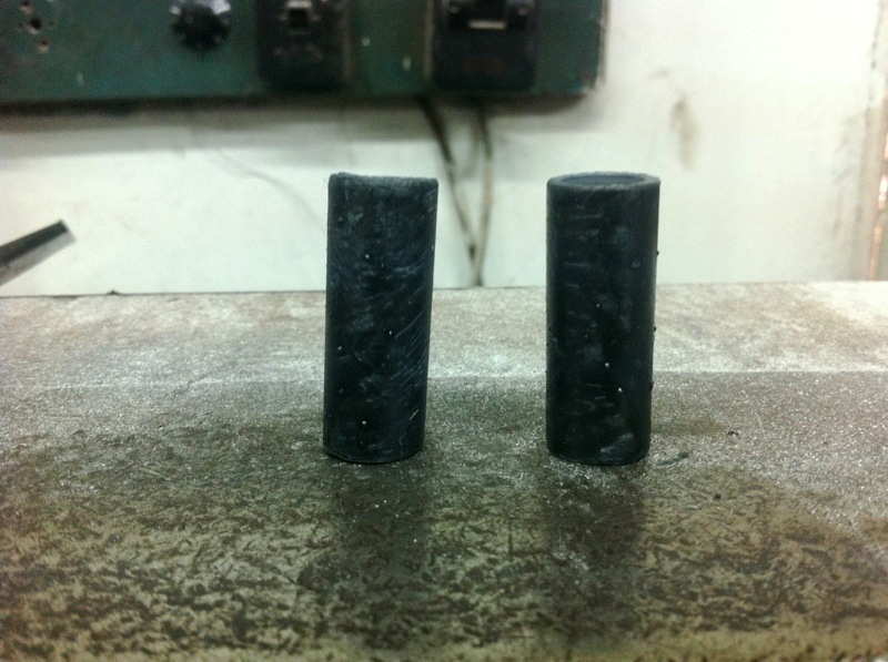

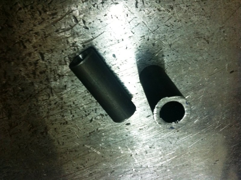

4. על מנת לייצר מחדש את הבוקסות, היינו זקוקים גם למוט חלול, במידה הנכונה. הוא הגיע, כמובן, לא חתוך למידה. פניתי לאחד מבתי המלאכה באזור שעושה עבודות כאלו, והוא דרש לא פחות מאשר חמישה שקלים לכל חיתוך של המוט... מאחר שתיכננו להגיע למלאי של 100 בוקסות (לכל מכונית שמונה בוקסות מתלים ושתי בוקסות בולם תחתונות) - תחשבו לבד את הסכום שהיינו צריכים להשאיר אצלו. אז החלטנו לחתוך את הצינור לבד במוסך דרך השטח עם ציוד מתאים. את כמה הבוקסות הראשונות - חתכנו בידנית.
5. וככה הן נראות. לפני השחזה להורדת שיירים וניקוי.

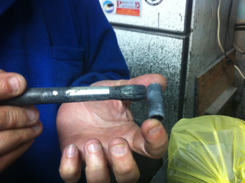

6. תהליך היצור של כל בוקסה לא פשוט והוא כולל ניקוי המתכת משיירי לכלוך ושומן, מריחה של הבוקסה בגרפיט...
7. ואז יסוד מתאים.

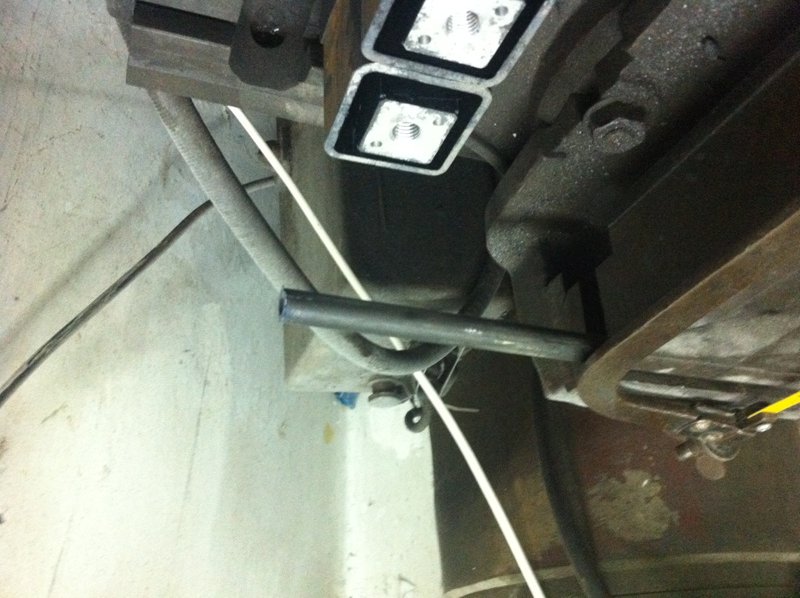

8. ועכשיו הגיע הרגע! מוסיפים את הגומי המתאים, מכניסים למכבש ו... מבשלים!
מדברים על בישול ונהייתי רעב... אז עד שהבוקסות יהיו מוכנות, אני בהפסקת אוכל.
המשך יבוא...
