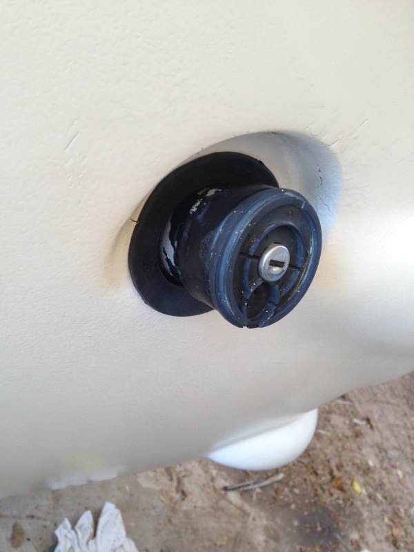

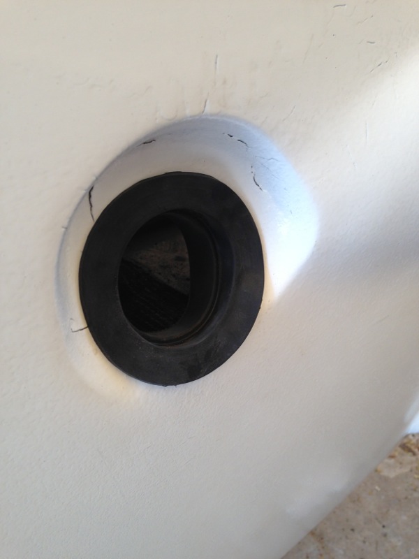

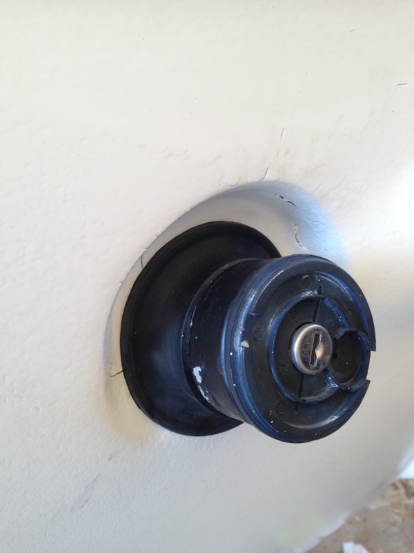

בחודשים האחרונים פעלו באינטנסיביות ראויה לשבח און, רענן, אורן, ארז, לזר וחן פרחי לייצר חלקי גומי טריים לרום כרמל. בין היתר יוצרה גומיה לפיית מיכל הדלק.
בשבוע שעבר הצטיידתי בגומיה אחת כזו והרכבתי על הקוביה שנת 66.
בתחילה הורכבה הגומיה כשצווארה פונה לגוף הרכב ונוצר כיפוף קל בתפס לדופן הרכב. אריה בן זקן לחש על אוזני שצורה הנכונה היא הרכבה כשצוואר הגומיה פונה החוצה ואכן ניתן לראות בתמונה הימנית שלמות בהתאמה הגומיה לצינור המילוי ולחור בגוף הרכב.
תודה ליצרני הגומייה הנחושים להשמיש את כל חלקי הגומי של הרום.
ממליץ מאד לבעלי הקוביות להצטייד אצל און במוצר.

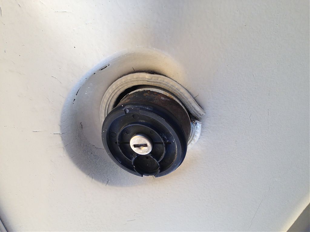

יש עוד חלק אחד שחסר שעוד לא ייצרתם לפיית מיכל הדלק,
אני זוכר את הסוסיתות למינהם עם יריעת גומי שאין לי מושג למה שימשו באמת מתחת לפיית דלק :-D
כמו בתמונה.
אני יודע בדיוק למה אתה מתכוון.
הגומייה היתה דומה בצורתה לסנפיר, ועטפה את פתח מילוי הדלק.
בימים הקרובים אחפש מי ייצר אותה.
VOLVO 144 73'- 82 (!) HP.
ולמה זה בדיוק שימש ?
למיטב ידיעתי על מנת למנוע מגע של דלק על הפיבר.
כמו בתמונה.
יש את הגומיה הזו בעליזה , יצור עצמי משטיח רגליים של דייהו , נועד למנוע טפטוף של דלק על הצבע ולגרום לדהיה ....

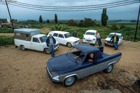

לפני מספר שבועות, ביום שישי גשום במיוחד, התכנסו לפגישה עם הכתב תומר הדר והצלמת אבישג שאר ישוב מהעיתון כלכליסט, מספר בעלי רכבי פיבר ליד רכבו המשתקם של און יעקובסון(טרם יצור הדלת האחורית).
השיחה התגלגלה על חווית הנסיעה והבעלות על רכבי אוטקארס שיוצרו בארץ.
מספר תמונות שהוחבאו עד לצאת הכתבה לאור.

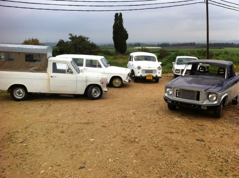

באחד מימי שישי נפגשנו
כמה חברה בצפון (איזה קור)
נו מאתם חושבים הרום כרמל סוחבת?
לפחות על תמונה אחת הייתי שם שלט "מטען חורג"...:oops: - רן
