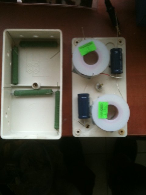

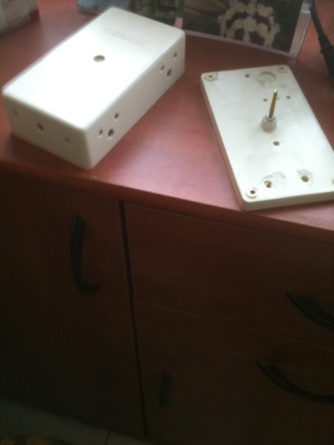

מה זה? :-D אפרופו זווית הצילום קצת מטעה בגודל - זו קופסאת טיימר של הדלקת אורות בחדר מדרגות, זה היה לפחות.
הזוכה יקבל אוכל חתולים פרימיום לחתולים בוגרים :-P:-P:-P

נו אז תגלה - שתבוא התמונה הבאה :-P

:-D -> קרוס פסיבי שעלול או לכלול את הLPADים בתוכו או שהLPADים יחוברו ישירות לפני הרמקולים ויוצנעו בקורות.
נחיה ונראה.
נקודת החיתוך משוערת להיות באזור ה800 הרץ שזה תחום חיתוך מאוד בטוח לשני האלמנטים.
אני הולך לבנות את הקרוס ככה שיהיה ניתן להחליף לו חלקים במידה ולא ימצא חן בעיני משהו.
