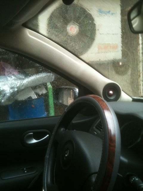

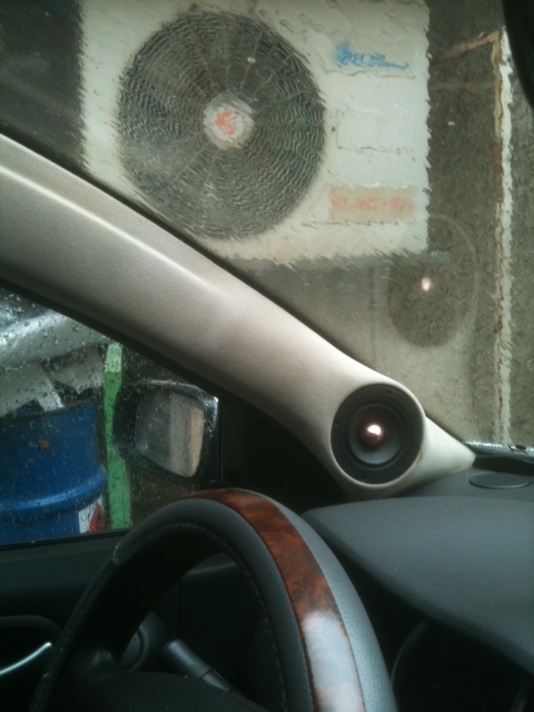

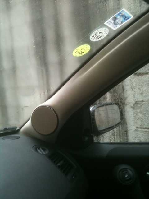

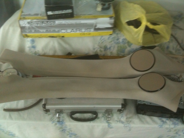

הגעתי היום אחר הצהריים לסדנא של יוסי להתקין את הקורות ואת הL3SE
שמחתי לראות שם חברי פורום יקרים כמו אוראל ואלכס.
אוראל - אחלה רכב! -> הID8 השאיר אותי קצת המום לנוכח העובדה שזה 8 אינטש והוכיח לי שההחלטה שלי לעבור לSA8 באחד הרכבים היא בכל זאת החלטה חכמה לא רק מבחינה של חסכון במקום בתא מטען אלא גם תוצאה טובה של סאונד.
הSA8 לצערי - יקח עוד קצת זמן עד שיגיע, אבל אני לא בורח לשום מקום, אני סבלני.
ולגולת הכותרת - סיום הפרוייקט, הרכבת הקורות.
מבחינת הקורות עצמן - זה פשוט נראה מדהים, עבודה של יוסי לכל דבר ודבר
הקורות בצבע קרם עם גריל בד בצבע פשוט תואם, אבל הגרילים האלה מהפרספקס השחור - אין מילים לתאר את זה, פשוט צריך לראות כדי להבין.
