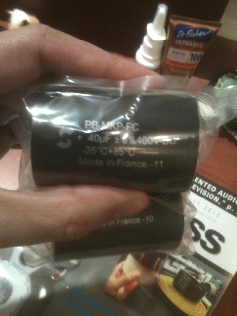

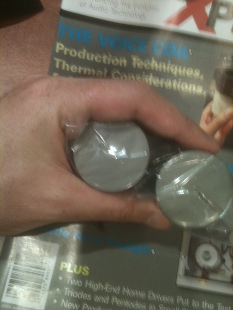

טוב - קבלי הMKP של סולן הגיעו.
כשהחזקתי את החבילה ביד (אוי זה נשמע רע :-D) הכובד שלה היה פשוט הזוי לשני קבלים.
כשפתחתי את החבילה ( אבוי לי :-D:-D) הייתי ככה :shock:
הגודל של הקבלים האלה פשוט ה-ז-ו-י כמו שאתם יכולים לראות בתמונות.
אבל יותר מזה - הם הגיעו עטופים במגזין שהוא פשוט פורנו מגברים ורמקולים טהור של AudioXpress שזו פשוט מתנה בפני עצמה (מחיר של גליון 7 דולר).
מדיסאונד האלה פשוט יודעים לתת שירות - מחר אכתוב להם מכתב תודה.
נחשפתי במגזין הזה לעוד כמה אתרים מעניינים שאני הולך לבדוק.
כמו שזה נראה - פשוט אין מה להשוות בין הקבלים האלה לבניקים שהם קבלים גם לא קטנים אבל ביחס למפלצות האלה, פשוט מיקרובים ואני בטוח שזה יבוא לידי ביטוי גם בסאונד, פשוט אין מצב שאין משמעות להפרשי הגדלים והמשקלים האלה בין שני קבלים בי פולאריים באותו ערך.

אם תמונות של מגברים זה פורנו, אז איך אתה מגדיר תמונות של הלחמת הקבלים למעגל?
HARD CORE BABY...
מתחדשת*
זה קבלים בי-פולאריים
DP BABY
dual penetration :-D
Pioneer TS-X150
אתה בטוח ששלחו לך זוג קבלים ולא זוג רימוני הלם :lol: ?
מאיפה הזמנת אותם?
Leon 2014: HU: OEM | TW: MT23|MID: PROFI PHASE | AMP: Genesis Profile 4 | MONO: JL :
|Audio 250\1 | SUB: DLS Kw10|ALPINE PXE H650
400 VDC ??? :roll:
אם היתה מזמין 1000 VDC אז הם היו עוד יותר גדולים :twisted::twisted::twisted:
Head : Alpine IXA - W407 + PXA H701
Spk : Mt22 | L3 | Hertz Ml 1600 | HDX 300 D
Amp : Nakamichi PA2100 | PA4100 | Audison Lrx 1.1 K
עובדה שה100VDC של בניק פשוט לא עומדים בזה ופורקים.
מה שמצחיק זה שקבלים 250VDC של קלאריטי עולים יותר מקבלים 400VDC של חברה כמו סולן.
הזמנתי את הסולן רק לא ידעתי שזה משהו שאפשר לשים בנשקייה של צה"ל :shock:
Pioneer TS-X150
