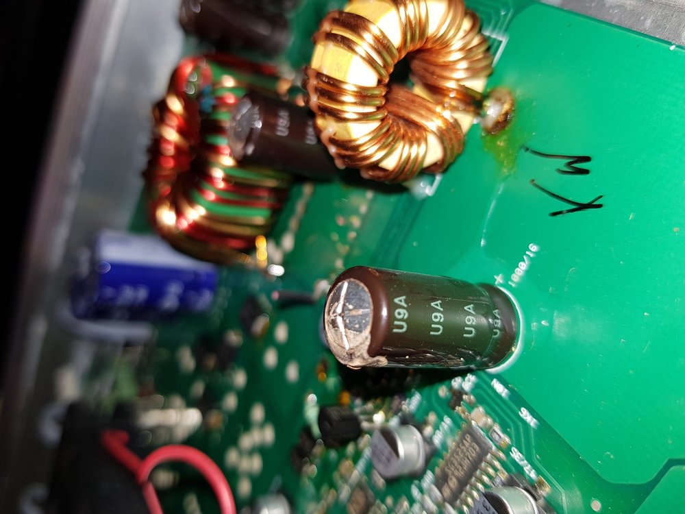

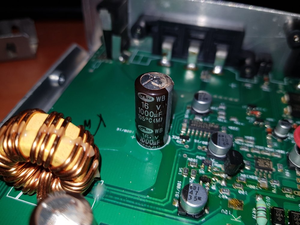

שלום, יש לי מגבר Gensis Profile 4 שהפסיק לעבוד. פתחתי את המכסה שלו וגיליתי שנשרפו 4 קבלים, מצורפות תמונות שלהם. מישהו מכיר אתר איפה אפשר לקנות כאלה? או לתקן את המגבר באזור הצפון? תודה לעונים!
