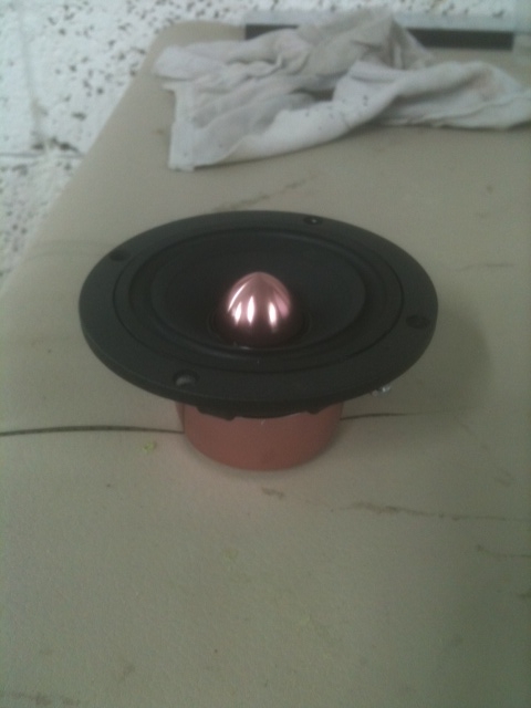

היות והבנת כבר לאן אני הולך - הסט הקדמי מורכב מ:
קלארוס 5.25 בתור מידבאסים
וL3SE בתור "מיד-טוויטרים"
נקודת החיתוך בין הרכיבים היא 800 הרץ (בערך) בסלופ 6.

ואז נזכרתי במפגש שעופר דותן השמיע לראשונה סט שלושה חלקים לגטייה ובכלל לא זיהיתי שהטוויטרים כבויים והתוצאה היתה לא פחות מנהדרת.
ואז - כמה מפגשים אחורה מהיום אני יושב עם אליקו ברכב שלו ומבקש ממנו לכבות את הטוויטרים בכדי לשמוע L3 רגיל ביחד עם L8 ואהבתי את התוצאה עוד יותר בגלל שהL1 היו לי באובר דרייב מבחינתי (עניין של טעם).
הבעיה היא שL3 עדיין לא מגיע מספיק גבוה בצורה טובה.
הפתרון?
או ריבונים או פול ריינג' או מידריינג' שיכול לנגן יציב לפחות את ה16K הרץ.
הפתרון האפשרי?
או DLS סקנדינביה - בניות מסובכות - תודה, שלום.
או L3SE שמנגן בצורה לינארית עד ה17K הרץ - יותר מזה, לא צריך בעצם.
היות ואחרי 16K הרץ אני כמעט ולא רואה באף מערכת שום דבר שהוא באמת יציב או חיוני, אני לא רואה שום טעם להוסיף טוויטרים למידריינג' שיכול להגיע לתדרים של טוויטר בתחום השמיע לאוזן האנושית.

לא, הכוון שלי הוא באמת אחר והסיבה שקניתי פרוססור עם 4 יציאות בלבד היא הודות לכך שאני מתכוון לעבוד פסיבי בלבד על הסט הקדמי.
כמו שזה נראה כרגע זה הולך להיות טריקי לאזן את המערכת הזאת.
בגלל שאני עובד פסיבי בין שני האלמנטים ואקטיבי עבור כל מה שסביבים - יש לי עדיין גמישות רבה מאוד על המערכת הזאת מצד אחד ומצד שני אני צריך להתעסק בכל מה שקשור לאיזון גורף בין הרכיבים והחיתוך שלהם ע"י החלפת רכיבים.
כרגע מה שקורה זה שהמידבאסים נחתכים בדרגה ראשונה באזור ה800 הרץ - הם מנגנים הרבה מעבר ולדעתי גם שומעים אפילו עד אזור ה5K הרץ אבל חלש מאוד ואני עדיין לא סגור אם היציאות למגברים של הMDSP מאוד חלשות כי מצד אחד הסאב עכשיו פשוט משתולל והבאס נבלע מאחורה
ומצד שני הקלארוסים עדיין לא פתוחים והם גם סה"כ חמש ורבע אינטש, מה גם שאין לי את כל מה שבא מ800 הרץ ומעלה בעוצמה מלאה שלא לדבר על כל מה שמעבר לאזור ה2 קילו הרץ ולכן אני חושב גם שהבאס נמשך אחורה עוד יותר כי אין שום צליל מקדימה והמידבאסים לא חזקים מספיק או לא עובדים בפאזה נכונה בשביל למשוך את הבאס לבדם קדימה.
אני יכול לאמר שהרמקולים המקוריים עם הסאב וופר היו נשמעים טוב בצורה מפתיעה - אני בטוח שברגע שאני אחבר את הL3 זה כבר יהיה משחק אחר לגמרי.
אבל אני פוחד שעבודת האיזון באקולייזרים בתוך הMDSP עלולים להיות בעייתים מידי ואני אדרש להנחתה גורפת.
בניתי LPADים ל1.5 הנחתה ול3 דציבל הנחתה אבל אני לא רוצה ישר להנחית רמקול שעוד לא נפתח, קודם ניתן צ'אנס לDSP ואח"כ נוסיף עוד רכיבים זוללי הספק למעגל.

AUDIO KING - אני ברכבי עם ה L3 הרגיל חתוך על 320 עם סלופ 6 למטה על הבילט. לא מרגיש שחסרים לו ביצים :)
מלמעלה הוא לא חתוך ומשתלב טבעי עם טוויטר L1VS שחתוך ב 5600 גם כן בסלופ 6 על הבילט.
מידריינג Hybrid Audio L4

האמת שאתמול בדרך הביתה הגברתי קצת והייתי מופתע לגלות עד כמה סלופ 6 הוא מאוד מתירני.
סה"כ יש שם סליל שחוסם את הרמקול על הנייר - כביכול ב800 הרץ.
ב1600 הרץ כבר אמורים לשמוע במחצית העוצמה מנקודת החיתוך.
ב3200 הרץ אמורים כבר לשמוע ברבע עוצמה שזה כמעט בעצם לא לשמוע.
העניין הוא שכאשר מגבירים את המערכת היטב - גם שומעים צלילים באזור המגבלה של הרמקול שזה באזור ה5-6K הרץ! ושומעים סה"כ ברור ויפה, הרושם הוא שההגברה של הDLS נותנת את התוצאה שציפיתי וזה צליל מלא, רך, נעים כמו כל המערכות ששמעתי בהן סטים מוגברים על DLS.
אני כבר סקרן לדעת לאן הL3SE יעיפו אותי אחרי שאני אחבר אותם.
אבל ישנה בעיה קטנה - יש רעש אלטרנטור מאוד מאוד חלוש, בקושי שמים לב אליו, אבל אחרי שאני אחבר את הL3 אני חושב שהתמונה תשתנה לרעה במובן הזה.
מראש לא אהבתי את המסלול שהRCA נסלל בו - קרוב מידי במושב האחורי לנקודות מפגש עם חיווט המתח - אם יהיה צורך, אסלול RCA נוסף באוויר (הRCA הזה גם קצת קצר בשביל לשחק בו) ואני מאמין שזה יפתור את הבעיה.
