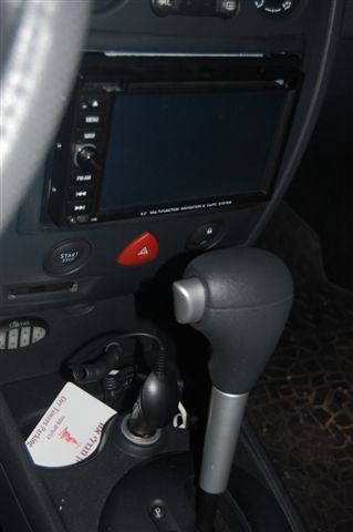

1. HU - למטה כתוב במפורש שזו מערכת מבוססת CARPC מקווה שאני באמת לא טועה כאן.

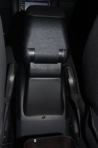

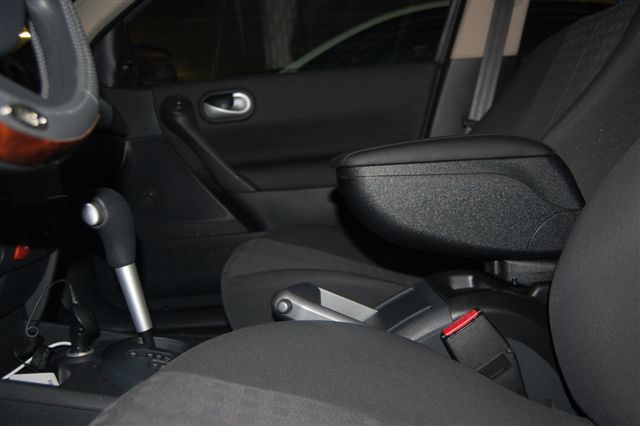

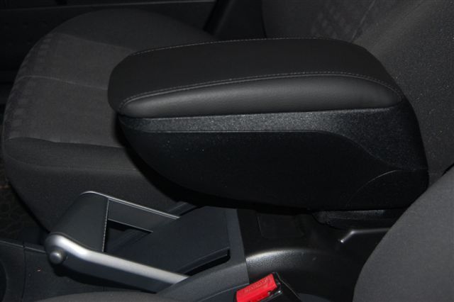

2. משענת יד שהיא עם תושבת קוסטום מייד למגאן 2 (יש לעוד רכבים למי שמעוניין בפרטים - 100 דולר כולל משלוח)

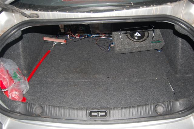

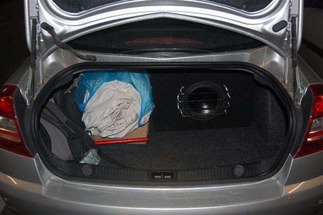

3. תמונה שמראה עד כמה תא המטען פשוט ענק ברכב הזה - התיבה של הסאב היא 45 ליטר נפח פנימי וקרוב ל60 ליטר נפח חיצוני - בשביל קנה מידה.

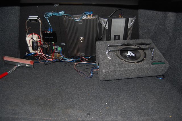

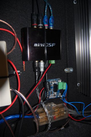

4. תמונה בקירוב של אזור הMDSP ביחד עם הISOLATOR שלו. העובדה שכבל הRCA עובר מעל בית הפיוז היא לצערי אילוץ שאני מקווה מאוד שלא יגרום לי בעיות -> לפחות מהסאב אין שום תופעות מוזרות של אודיו (ברור לי שרעש אלטרנטור אני לא אשמע משם).

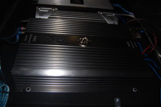

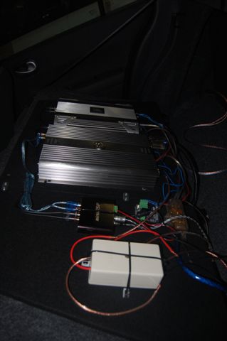

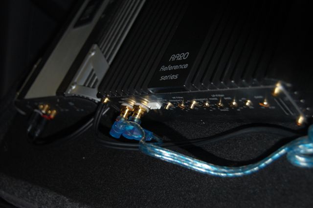

5. פלטת המגברים - תקריב של הDLS היפהיפה הזה (תמיד הזלתי ריר על מגבר טוב שלהם).
6. פלטת המגברים כולה - הקופסא הלבנה זה בעצם הקרוס - יותר נכון רק חיווט הפלוס של כל הרמקולים בסט הקדמי.

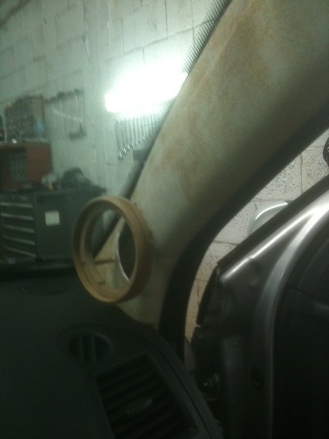

טוב - בוא נראה אם יש כאן כבר מישהו שמבין מה הולך להיות הסט הקדמי - מי שיודע, לשתוק בבקשה :-D
באיזה "טוויטרים" לדעתכם אני הולך להשתמש?
שכחתי להפוך את התמונה :)
אני אומר לכם שהזוויות נשמרו דומות לאלו של המידבאסים - כמה מוזר, ככה עובד, רנו עשו שם עבודה באמת טובה במיקומים המקוריים - מצויינת אפילו.
