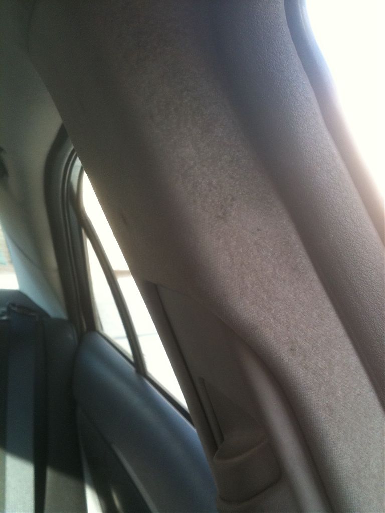

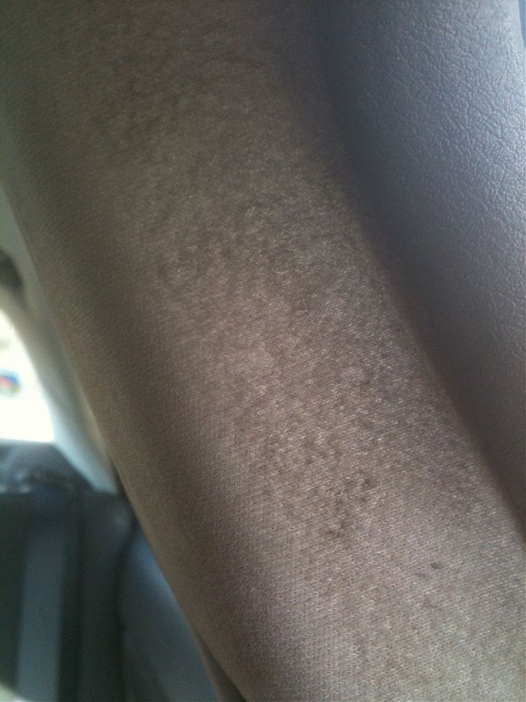

באזור שבין החלון הקדמי לאחורי הצטבר פיח שחור על הבד,אני מפחד לנסות לנקות עם מגבון כי אני חושב שזה רק ימרח את הלכלוך.
איך ניתן לנקות בצורה הכי יעילה?מצורפות תמונות.
תודה.
שואב אבק עם מברשת. על הדרך תעשה גם את התקרה, לא תאמין מה ייצא ממנה.
איתמר.
לחות?! הפתרון הוא לנסוע כמה שפחות עם חלונות פתוחים. מטלית עם מים וסבון או "קרבונה" של יעקבי (כמו שאוראל המליץ לי פעם). לא הייתי משתמש עם החומר על הגג שכן הריפוד עלול לצנוח.
מדובר בחומר יעודי שמיועד בדיוק לדברים הללו,למשל החומר הזה.
http://www.autodepot.co.il/default.asp?catid={3C2F2068-DF15-4810-A89D-33B098AEF4E1}&details_type=1&itemid={0000007C-0000-0000-0000-000000000000}.
אגב,לחות יכולה להגרם ממזגן לא תקין,או סתם מים שנכנסו לרכב ולא התאדו.
תהרגו אותי איפה אתם רואים לחות :roll:
זו הג'יפה שנכנסת דרך קבע לרכב ונדבקת לריפודים ולתקרה, מה גם שפותח השרשור ציין שזה פיח. הפתרון הוא פשוט לשאוב את זה עם שואב אבק חזק עם מברשת בקצה. עושה פלאים.
איתמר.
4 דברים:
1. מברשת בדים (מברשת מגהץ).
2. מנקה ריפודים ושטיחים לרכב MA-FRA PULIMAX תוצרת איטליה
3. שואב אבק
4. מטלית מיקרופייבר
להתיז את PULIMAX על כל שטח הבד עד להיכן שמסתיימת התפירה - ולא רק נקודתית! אחרת בתום הניקוי תישאר עננה לבנה!
לשפשף עם המברשת מבחוץ כלפי מרכז הכתם בכדי שלא למרוח את הזיהום על חלק הבד הנקי!
לשאוב עם שואב את כל הליכלוך מכל חלקי הבד!
לייבש את האיזור עם מטלית המיקרופייבר!
במידת הצורך לחזור שוב פעם על כל התהליך!
זה רק נשמע מסובך אבל זה ממש קל - בהצלחה!
