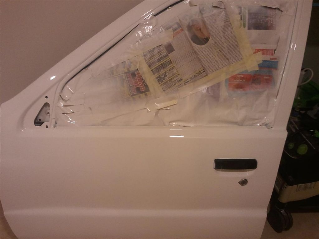

שלום רב לחברי הפורום , כפי שהבטחתי צבעתי שוב את הדלת .
ראשית בעזרת מלטשת באקצנטרית - השתמשתי עם נייר בגרעין 400 - ליטשתי את הדלת .
לאחר מכן ניקתי את האבק שהצטבר על הדלת .
ליטשתי שוב את הדלת הפעם עם נייר מים 500 שהורטב במים כמובן ולאחר מכן עם נייר מים בגרעין 1000 .
לאחר מכן הדלת נוקתה מכל האבק של השיוף , עטפתי את החלון עם עיתון ודבק צהוב .
לפני הצביעה היקתי את הדלת עם חומר בשם "אנטי סיליקון" , ולחר מכן עם סמרטוט מיוחד לניקוי פרפרקציונסטי בשם "טק רק" .
לאחר מכן בוצעה הצביעה הפעם לצבע לבן מבריק - הצביעה נעשתה בשתי שכבות בפעם הראשונה השגתי כיסוי דיי מלא של הדלת .
המתנתי כ - 10 דק' , ע"מ שהצבע בשכבה השנייה יתפס לדלת - התזתי שכבה שנייה - הפעם קיבלתי תוצאה הרבה יותר טובה לשיפוטכם .
ראשית ההכנה לצבע - הייתה הפעם הרבה יותר יסודית והוכיחה את עצמה .
כוונתי ליטוש עם נייר בגרעין 400 יבש , לאחר מכן ליטוש ברטוב עם ניירות מים בגרעין 500 ולאחר מכן בגרעין 1000 .
ניקוי הדלת בעזרת "אנטי סיליקון" ולאחר מכן להוריד גרגירים אחרונים עם "טק רק" .
הצביעה - הפעם פתחתי את כמות האוויר הרבה יותר , התזתי עם האקדח יותר לאט .

לפי התמונה זה נראה מצויין, נסה לצלם את הטקסטורה באור יום (ובתמונת פרופיל) ע"מ שנצליח לראות משהו.
עכשיו נשאר לך לצבוע את כל הרכב ;-)

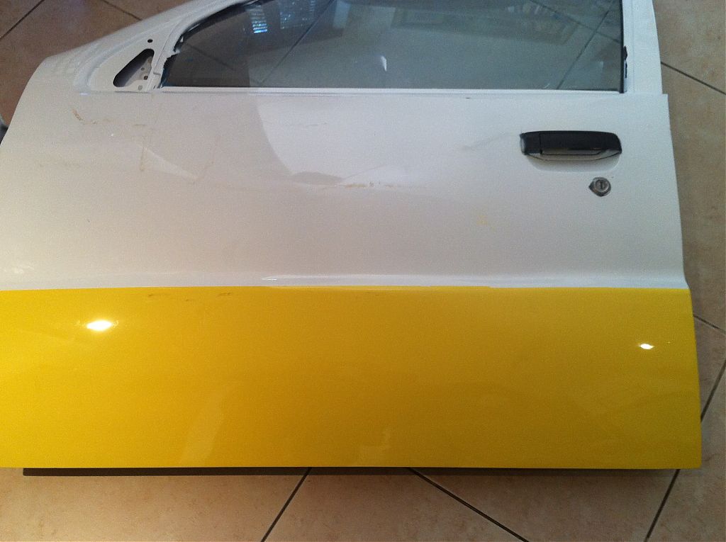

עידכון תמונה - עדכנית .
החלטתי שצבע לבן משמעם - צבעתי את החלק התחתון של הדלת בצבע צהוב - קוד של סיאט איביזה .
התוצאות לשיפוטכם .

נראה שעשית עבודה טובה, אבל איפה תמונות של כל הרכב?:-)
עדין לא צבעתי את כל הרכב .
אך כבר יש לי את היכולת לבצע את הפרויקט בהצלחה .
מה שחסר כעת זה זמן אני נמצא בסמסטר קיץ .
ע"מ לצבוע את כל הרכב כראוי - עלי ללטש את כל הרכב עם מלטשת אקצנטרית "6 - אשר יש ברשותי -- תחילה עם נייר 280 ךאחר מכן עם נייר 320 .

חבל שחיפפת עם הגומיות זה דבר שא אפשר להחזיר אחורה. הצביעה עצמה מקצועית. העבודה הכללית (למשל הפס של הצהוב שלא יישר) טעונה שיפור
זו דלת ספייר שיש לי במחסן כך שלא היה אכפת לי לגבי הגומי שיצבע קצת .
לגבי שהצבע הצהוב לא ישר - זה רק דוגמא שעשיתי לעצמי - לראות את ההבדלים בין צהוב ללבן - רק לצורך ניסוי .

הצביעה נראית טובה, הייתי שמח לתמונות יותר ברורות.
תדע שמיסוך טוב זה אימון וטכניקה לא פחותים מצביעה, מציע לך להתאמן גם על זה על הדלת ספייר.
