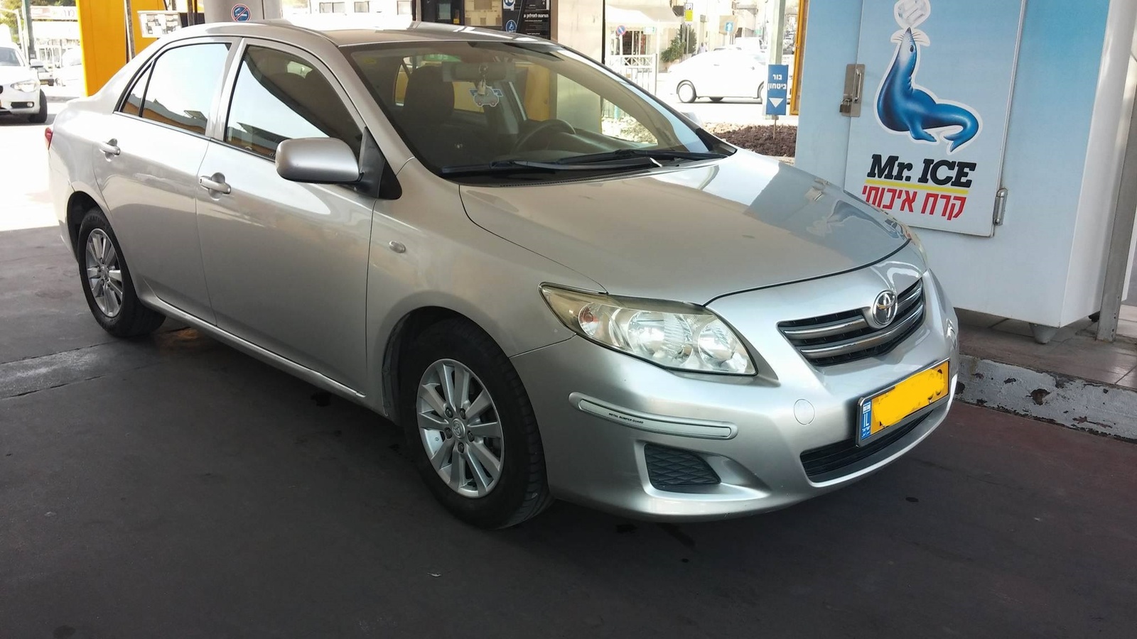

עבודה יפה יוליאן, היום קניתי ערכה , היא גם מכילה אותו הדבר כמו אצלך, קיבלתי 4 ניירות 1000,1500,2000,2500.
בקבוק של לכה, ופד איכותי.
במצב הזה עם איזה נייר כדאי להתחיל?
האמת שאצלך המצב טוב,אבל בשביל כמט שצריך הייתי הולך מגס לעדין יותר.
תעדכן איך יצא.

אחרי יבוש.
כמו חדש!
