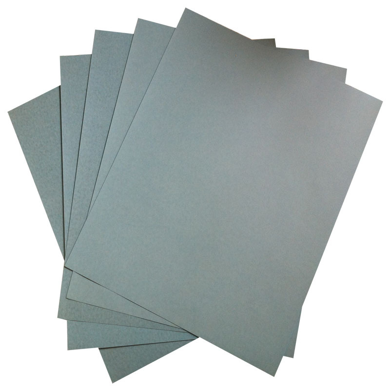

נייר מים:
קיים בכמה טמבוריות או כאן שם... ובעוד כמה מקומות: (חברנו גוגל אוהב לעזור)
https://he.aliexpress.com/popular/sandpaper-2000-grit.html
"בטופ קולור" יש בטוח.
http://www.topcolor.co.il/default.asp?iId=HILHG
בהצלחה.
