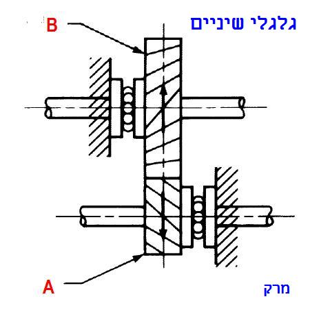

בן,
נניח שיש לך תמסורת גלגלי שיניים פשוטה עם שני גלגלי שיניים בקטרים שווים כאשר גלגל A מעביר הספק לגלגל B.
במקרה מספר 1 ההספק המועבר מגלגל A לגלגל B הינו 10 כוחות-סוס נקבל מומנט של XקילוגרםXמטר לפי הנוסחה.
P=M X N
כאשר P=הספק
M=מומנט
N=סיבובים לדקה
במקרה מספר 2 ההספק המועבר מגלגל A לגלגל B הינו 20 כוחות סוס לכן לפי הנוסחה נקבל מומנט גדול פי 2.
מכאן ניתן להסיק שהגדלת ההספק מגדילה את המומנט המועבר, לכן ניתן להסיק שהגדלת ההספק תגרום לבלאי מואץ של תיבה שלא מתוכננת להעברת הספק גבוה יותר.
מומנט והספק הם מושגים או גדלים מתחום הנדסת המכונות לכן אתה לא יכול 'לטעון' שהמומנט הינו הגורם היחיד לבלאי.
** ההסבר הינו על קצה המזלג ללא התייחסות לפרמטרים חשובים כגון: קירור/הפסדי חיכוך/סוג גלגלי השיניים ועוד...
