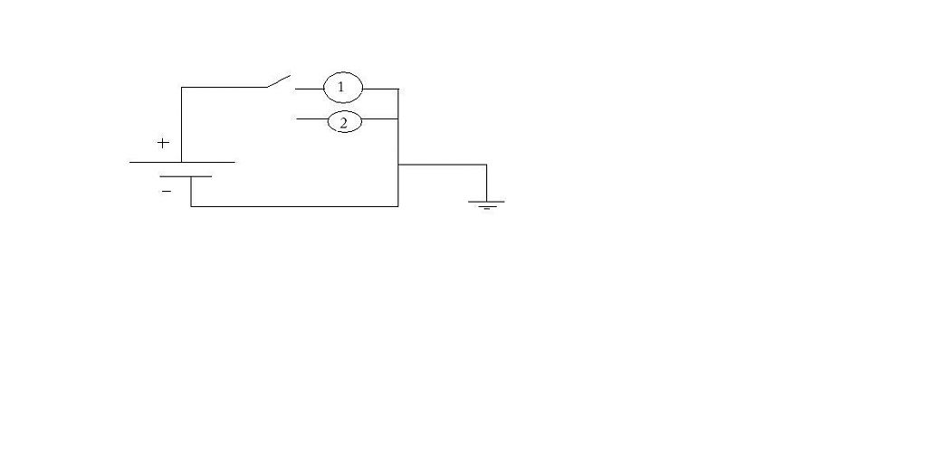

אני לא יודע איפה תוכל להשיג את המתג המבוקש, אבל יש לי פתרון אחר בשבילך, מתג עם שלושה מצבים.
פלוס של אור דרך לרגל אחת
פלוס של אור גבוה לרגל שנייה
כלום לרגל שלישית
מחבר את שניי המינוסים לרגל הרביעית
שלום על ישראל
מצ"ב תמונה שמסבירה
1- אור דרך
2- אור גבוה
*המצב בו נמצא המעגל עכשיו זה כביכול מצב שלוש, מכובה
המתג המדובר בעקרון זהה למתג של כיוון מראות חשמליות עם המצבים R-כלום-L

ולדעתי אי אפשר להגיע לתוצאה הרצויה עם מתג כזה, שכן הוא מאפשר רק מעבר בין שני מצבים, או מעבר חלק (קרוס-פייד) בין שני מקורות. או אותו מעבר בין מקור אחד לכלום (כמו מתג ווליום או עמעם של אור בחדר)
כמו שאפשר לראות בתמונה, למתג המדובר יש רק שלוש רגליים
1-מקור מספר 1 (קיצוני צד אחד)
2-מקור מספר 2, או כלום (קיצוני צד שני)
3-מינוס, או שני מינוסים (אמצע)
אפשר גם לחבר צרכן אחד לשתי הרגליים הקיצוניות ואז פשוט לקבל נגד בערך המקסימלי של אותו נגד משתנה (שזה מפגר כי אז זה סתם יוצא יקר:-))

spire ידידי, זה שמישהו קורא למתג ביתי "דימר" ואתה נותן לזה פירוש כזה או אחר, לא משנה את העובדה שזה בדיוק המתג הנכון. הוא מותקן אצלי בג'יפ ומחליף בין אור גבוה לאור דרך. הפעולה הזו נקראת באנגלית to dim והמתג נקרא dimmer.
לרגל אחת מחברים את הזרם ממתג ההדלקה של האור ומשני הרגלים הנתרות, יוצאים חוטים לפלוס של האור גבוה והנמוך, בהתאמה. המינוס, בפנס, מחובר לגוף הרכב.

בדיוק מה שספייר תיאר זה הפתרון הקל.
בעיקרון מדובר במפסק טוגל 3 מצבים.
אם ממש תרצה להיות יצירתי תוכל להתקין עליו צינורית ארוכה (אפילו את המקורית) ולעגן אותו על מוט ההגה.
יש להשיג כאלו ברשת שמגיעים כבר עם בנד מתכת לעיגון על מוט ההגה.

לדעתי, לא משנה איזה מתג תשימו- מה שחשוב, שלא דרכו יעבור את ה"כח" לאורות, אלא שהוא יפעיל את הממסר, שמוזן עם חוט שמגיע ישירות מהמצבר (עם פיוז בקירבתו, כמובן!!!), ע"מ לשמור על המתגים, ולקצר ככל האפשר את המעגל הכח! אחת מהבעיות הנפוצות במכוניות הישנות- שמשום-מה כל ה"כח" עבר ישירות דרך המתגים, מה שבשלב כזה או אחר שרף אותם, ולהחליף מתג הרי הרבה יותר קשה ויקר, מלהחליף ממסר פשוט ובסיסי, שגם ממש לא משנה, איך הוא נראה, ולכן לא צריכים לדאוג ל"מקוריותו"!
