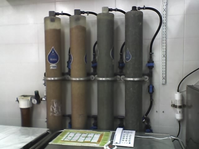

אוקי , חזרתי עם תמונות ותוצאות:
עשינו בדיקת חומציות לנוזל קירור עצמו , ואז לנוזל קירור מהול ביחס של 1:1 (3 ml ) עם :
א. מי ברז רגילים
ב. one distilled water
ג. double distilled water
בתמונות:
1. סינון דרגה אחת (מנפיק מים למהילה של סעיף ב')
2. הסינון השני (מנפיק מים למהילה של סעיף ג')
3. המכשיר למדידת החומציות
4. כיול המכשיר, ע"י 2 חומרים שחומציותם ידועה ומדוייקת , וכן כיול טמפ'.
5. מערך הניסוי :wink:
התוצאות:
נוזל קירור בלבד: 8.65 ph
מהילה א : 8.44ph
מהילה ב: 8.49ph
מהילה ג: 8.49ph
לא יכולנו למדוד בטמפ' גבוהות , מכיוון שהמכשיר אינו ערוך לכך (המד נמצא בטיוב קטן מזכוכית , שסביר שיתנפץ בטמפ' גבוהה) , אך כאמור, הסטייה בטמפ' גבוהה לא אמורה להיות משמעותית.
נו דעתכם.
א. מי ברז רגילים
בתמונות:
התוצאות:
מהילה א : 8.44ph
מהילה ב: 8.49ph
מהילה ג: 8.49ph
נו דעתכם.
לפי תוצאות הבדיקה שלך מהילה במי ברז נותנת תמיסה חומצית יותר מאשר מהילה עם מים מזוקקים. אם רצית להוכיח שמי ברז בריאים יותר למהילה - הוכחת ההפך. מה גם שבשימוש במי ברז יש בעיות אחרות (מעבר לעניין ה PH) שהזכרתי קודם לכן.
ההפרש זניח, נאמר כך : זה לא מה שיעשה את ההבדל בין נוזל קירור טוב לנוזל קירור חומצי מידי.
ואני אשמח לשמוע אלו בעיות אחרות יש במי ברז, שנוזל קירור איכותי לא נותן עליהן מענה?
