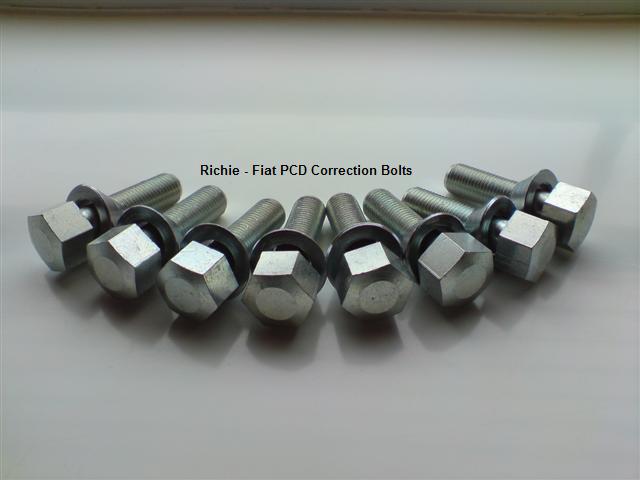

מרווח הברגים ב-HGT הוא 98X4, נאמר לי בפורום באנגליה שקיימים ברגים שמתאמים כביכול על מנת שאני אוכל לשים ג'אנט עם מרווח ברגים 100X4.

קשה לי להבין איך זה אפשרי, במצב כזה תיווצר לך מדרגה בין הקדח בג'אנט
לבין ההברגה בנאבה. איזה בורג יכול להתגבר על זה?
אני אצטט מה שנירשם שם.
u saing the 100X4 will fit?
Yes with PCD correction bolts
also known as wobbly bolts
Standard M12 x 1.25 pitch bolt with a 60 degree loose seat washer rather than a fixed seat
בתמונה מופיעים ברגים ודיסקיות קוניות.
מכיוון שקוטר הקדח בדיסקיות גדול במס' מילימטרים מקוטר הברגים, הדיסקה לא חייבת להיות ממורכזת על ציר הבורג ומסוגלת לשבת אקצנטרית (המרכזים של הבורג והדיסקה לא חופפים) לבורג.

ברגים של 306 XSI יעשו את העבודה יפה מאוד.
זה לפחות מה שאני מתכוון לעשות אצלי כשארכיב בקרוב ג'אנטים 100*4 במקום 98*4 .
תבקש בורג של פיג'ו עם דיסקה במקום קונוס, ואם יש בעייה עם האורך גם לזה יש פתרון.http://i22.ebayimg.com/07/i/000/d7/02/cf23_1_sbl.JPG

אני לא מבין עדיין איך אפשר להרכיב את הברגים בצורה הזו.
הרי הבורג יצטרך לשבת באלכסון לא? זה לא יהרוס את ההברגה?

מצאתי ברגים כאלה (עם ציפוי ניקל :yum:) במ.י.ח בראשל"צ = 10 ש"ח לבורג.

יש אותם בחנויות שמוכרות ג'אנטים? כמו פיט סטופ למשל?
איפה מ.י.ח. יושבים בראשל"צ? אני אומר להם בורג של פיז'ו עם דיסקה במקום קונוס?
אז מה היה הפתרון בסוף ?
לפני יומיים הרכבתי ג'אנטים 5X100 כשהנאבה אצלי היא 5X98, תסתכל באוף טופיק.
מה שאתה צריך נקרא "ברגים צפים" ויש אותם בכל פנצריה.
נראה לי לזה התכוון המשורר במשפט הזה: " also known as wobbly bolts" מופיע בהודעה מס' 3 בשרשור.
