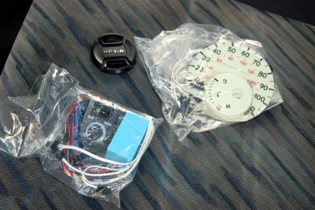

הזמנתי תאורת לוח מכוונים מEBAY שהיא בעצם דיסקיות אופטיות שהן גזורות למידה המדוייקת (חורים מדוייקים) ללוח של הטויוטה שלי.

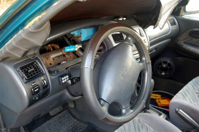

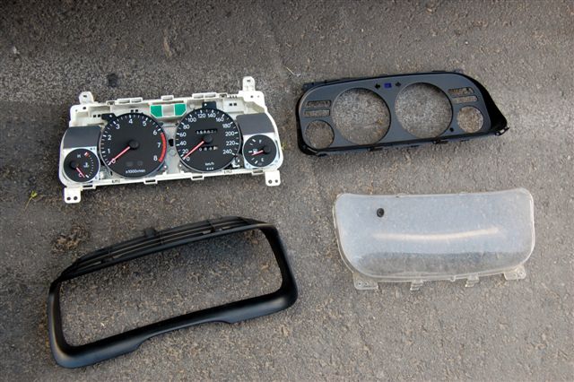

פירקתי את לוח המכוונים - דבר שהתברר כפחות מסובך ממה שזה נראה (הרבה יותר פשוט מהנדמה למען האמת - לפחות בטויוטה) חוץ מצמה אחת שבקושי אפשר להגיע אליה - להוציא זה לא כזה קשה, אבל להחזיר למקום - אלוהים ישמור (כמו להרגיש אישה בחושך בפעם הראשונה בחיים :-D).
פירקתי את הכיסוי (בזל - BEZZEL של הדשבורד), פירקתי את לוח המכוונים וניתקתי אותו ולאחר מכן גם את מגן הפלסטיק השקוף.

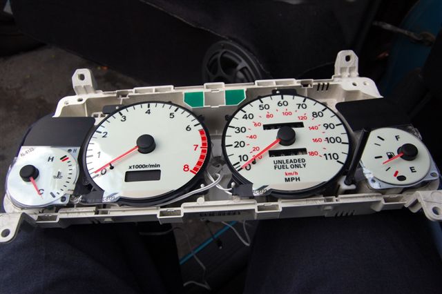

לשמחתי - החור של הדיסקיות היה גדול דיו בשביל שהן יעברו מעל המחוגים מבלי שאטרך להוציאם.
זכרתי היטב את מיקום מד הדלק, כל שאר החוגות הן קפיציות ולטורים ולספידומטר יש סמן ככה שזאת לא היתה בעיה.
הרכבתי הכל חזרה, חיברתי את גוף התאורה לחשמל הרכב (לאחר הדלקת אורות - משכתי חשמל מהצמה שמתחברת ללוח המכוונים עצמו) - ניתקתי את הנורות המקוריות (חוץ מנורות אזהרה כמובן) והרכבתי הכל למקום אחרי גישוש מוחלט של הצמה הכחולה הארורה.

שמתי לב שהמחוג מאוד מפגר אחרי השנתות על הלוח החדש (שהספרות העיקריות שלו הן בכלל במיילים אבל זה לא משנה כי הקילומטרים מצויירים בהתאמה) ולא הבנתי מה קורה.
ואז החלטתי לפרק את החוגה של הספידומטר אך כשהחזרתי אותה חיקתה לי הפתעה רצינית - בכל פעם שמרכיבים את החוגה היא מתנהגת אחרת - אפילו משנה את הכיוון של הקפיץ ואז פתאום האפס הופך להיות בעצם המהירות המקסימלית.
הבנתי שצריך להרכיב את המחוג ולמתוח אותו למקום שלו ולכוון שאליו הוא צריך לזוז - כלומר לחבר את המחוג כשהוא לפני הסמן של האפס ואז להזיז אותו לסמן של האפס ולשחרר אותו - אבל את זה גיליתי אחרי שפעם אחת פשוט קבעתי לו רק את הכיוון, הנחתי אותו על האפס ואז כשהתנעתי הספידומטר התחיל מ40 קמ"ש :?
לא לדאוג - הכל סודר בסוף והצלחתי למקום ולכוון אותו נכון - אבל מה הבעיה? מתברר שטויוטות קורולה בארה"ב, אפילו שמדובר באותו הדגם, לוח המכוונים מסורטט אחרת והמחוג הוא שונה (הן גם לרוב שני ליטר...) ופשוט הכל מוסט במיקום שלו בסטייה של 20 קמ"ש.
כלומר 40 זה בעצם 60 וכך הלאה.

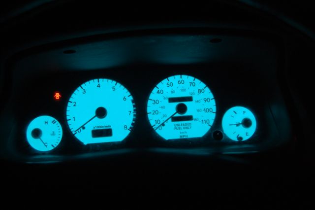

לגבי התאורה - זה ממש לא מפריע כמו שזה נראה, בלילה התאורה הזאת לחלוטין לא מסנוורת גם על העוצמה המירבית שלה, הגוון הירוק בכלל עדין וכמעט לא מורגש.
אכן, יש פוטנציומטר.
ולגבי זה שזה נראה כמו משהו של ילדים שלא התבגרו - מצד אחד זה נכון, מצד שני זה כזה שינוי מלהיב לרכב והלוחות האלו באמת יפים ביום כשהם לבנים וגם יש להם אפקט וואו בלילה.
וכן - למרות שכל הלוח זוהר - זה ממש לא מפריע כמו שחשבתי, למען האמת, זה לא מפריע בכלל - אתה מוזמן לראות בעצמך.

אפרופו - אם תביטו טוב טוב בתמונות שסיפקתי אתם תראו את הלוח המקורי לעומת הלוח החדש אתם תוכלו להבחין בכך שאכן המיקום של הספרות בלוח המקורי נמוך יותר ב20 קמ"ש מהלוח החדש.
זה גורם לי להרגיש שאני נוסע ברכב ציטר - ה80 שלו עוקף את כל המכוניות האחרות
:lol: כי זה בעצם 100 קמ"ש - עכשיו זה באמת לא משעמם לנהוג בקורולה.
