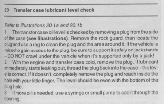

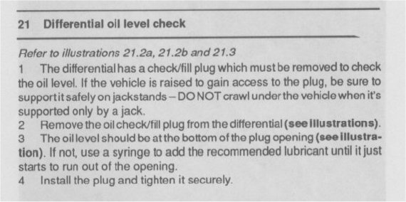

שים לב למה שכתוב בסעיף 2 שבתמונה הימנית.
כתוב שם שהשמן צריך להישפך מפקק המילוי תוך כדי פתיחת המכסה. אם מפלס השמן היה בגובה התחתון של פתח המילוי הוא לא היה נשפך החוצה, כמו שמתואר בתמונה השמאלית.
איך ממלאים שמן לגובה כזה? שאלה טובה. ב205 שהיתה לי היה אפשר למלא שמן דרך נשם שנמצא בחלק העליון של הגיר. לא יודע איך זה הולך בסמוראי/ג'ימיני, אבל אני מניח שיש נשם כלשהוא דרכו אפשר להוסיף שמן מעבר לגובה הפתח.
לא, המסקנה שלך לא נכונה. עזוב את התיאור המדויק של השפיכה. אני אומר לך, וכך גם כתוב במסמך שהבאת, שמפלס השמן צריך להיות בגובה החלק התחתון של פתח המילוי. ממלאים מפתח המילוי עד שנשפך, ואז השמן בגובה הנכון. אין כאן שום חידוש ושום פטנט, וזה הנוהל הרגיל לכל המכלולים.
