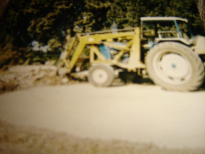

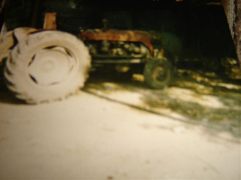

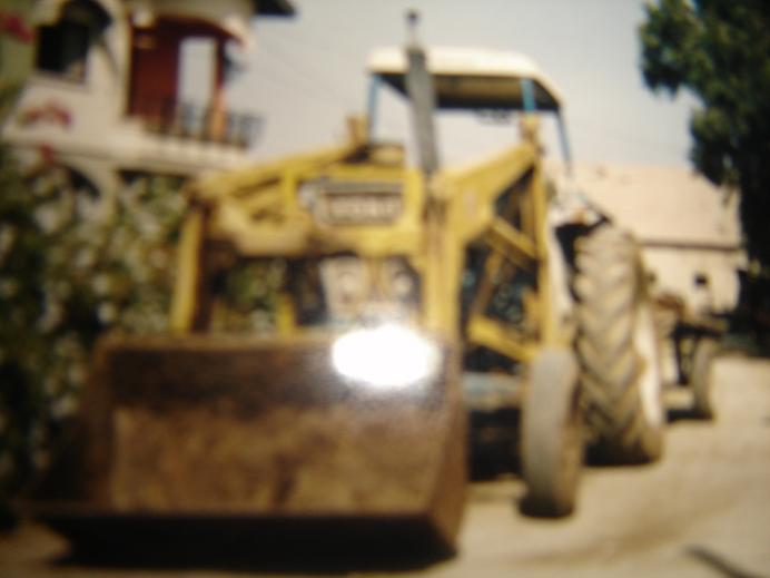

תמונות ישנות משנות השיבעים שמצאתי באלבום
הטרקטורים היו של דודים שלי
מצטער על האיכות :oops:

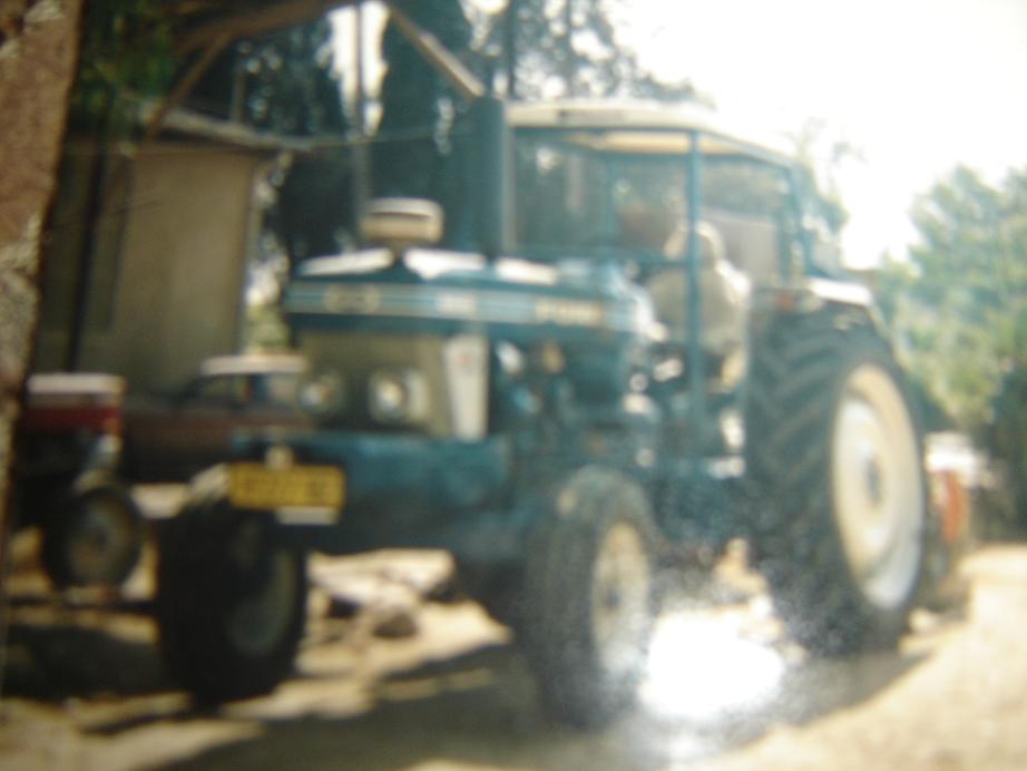

כבר אמרתי שאני חולה אאודי ?
ועוד תמונה משנת 82 של פורד 6610 חדש-דנדש (למרות האיכות הגרועה של התמונה אפשר לראות שעדיין לא הורידו את הניילון על הכיסא!) הפורד הזה היה שייך לנדב מלר מקידרון

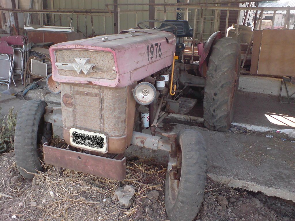

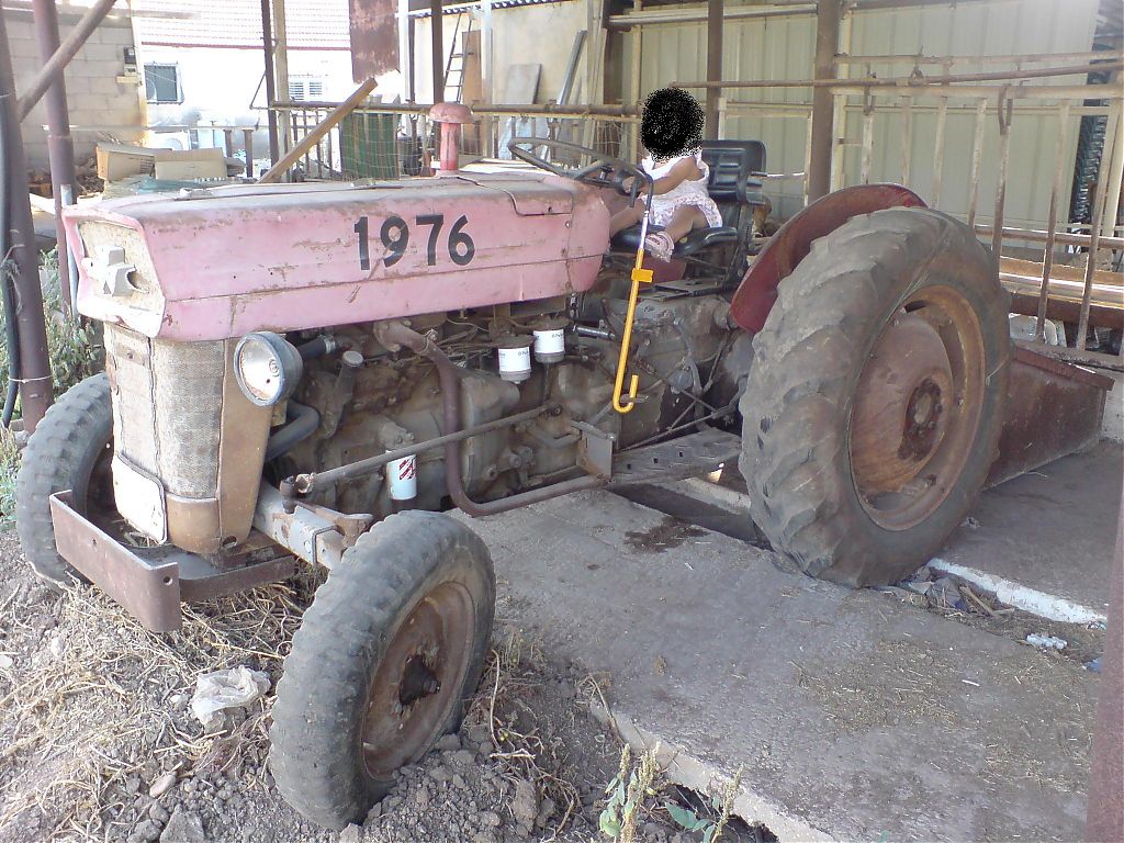

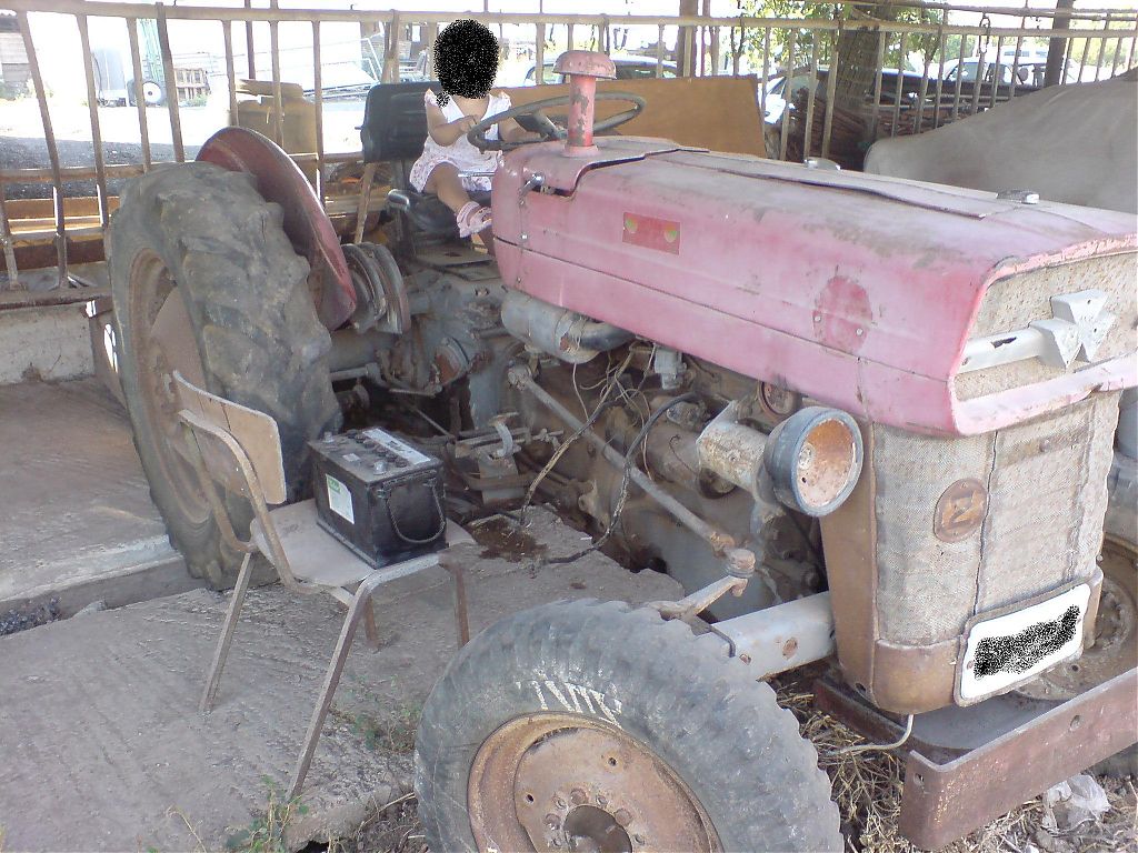

מקפיץ את הנושא, כפי שהבטחתי תמונות.
יש בעיה שלא ניפתרה שהיא לחץ שמן גבוהה מאוד, המחוג מגיע למקסימום, יש רעיונות ?
אתה בטוח שהמחוג תקין?? במכונות כאלה ישנות ההגיון אומר שצריך להיות הפוך. בכול מיקרה, שים לב שלחץ שמן גבוה מדי עלול לעקוף את מסנן השמן (By Pass) ואז השמן בעצם לא עובר סינון. הייתי ממליץ קודם כול לוודא שהמחוג תקין ונותן ערכים נכונים. אגב, חשוב גם להשתמש בצמיגות הנכונה ולקחת בחשבון את הבלאי והגיל של המנוע, כמו גם את הטמפרטורה.
השעון לחץ שמן הוחלף לחדש,
אני בטוח שהצמיגות של השמן נכונה כי מכונאי של טרקטורים בא אלינו וביצע את כל העבודה, היתה לו סברה כל שהיא שאני לא זוכר כרגע, אבל זה בגלל שהטרקטור לא נסע כמה שנים,
לגבי הבלאי של המנוע, אני בטוח שהוא מצויין וגם המכונאי אמר שהמנוע נישמע מצויין, סה"כ הטרקטור לא עבד קשה בכלל בכל חייו.
