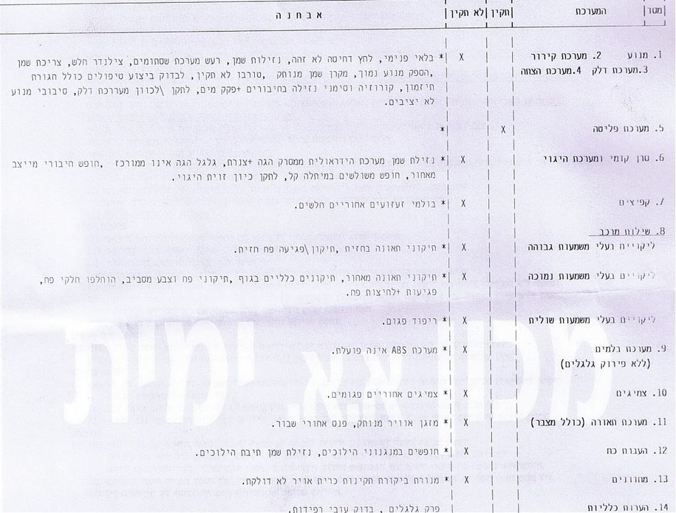

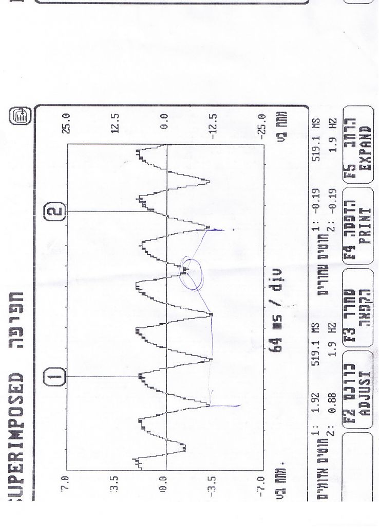

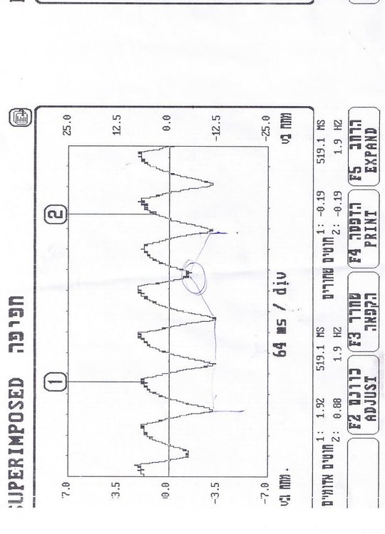

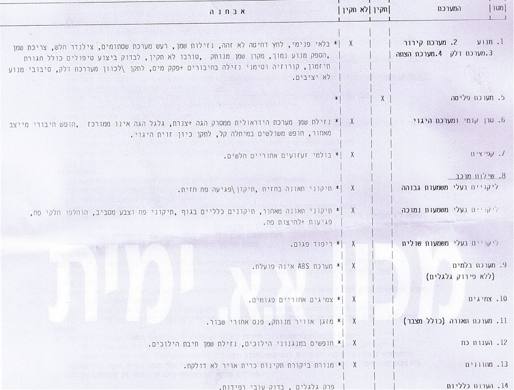

הרגע חזרתי מהבדיקה, ואלו התוצאות.
יש לציין כי הראש מנוע הוחלף לאחד חדש (לא שיפוץ של הקיים) ויש צורך בכיוון משאבת הסולר.
אגב, האם בעיית הצלינדר יכולה להיפתר ע"י כיוון המשאבה?
הרכב טופל במוסך שבו עובד הבעלים והטורבו בוטל (איך אפשר לבטל טורבו?) לפני 3-4 שנים.
מה לפי דעתכם דברים שדורשים טיפול מיידי, והאם הרכב שווה את מחירו (לא כולל הפחתה עבור ריג'קטים כאלו ואחרים) שכעת עומד על 14K?
ותודה רבה לעוזרים.
