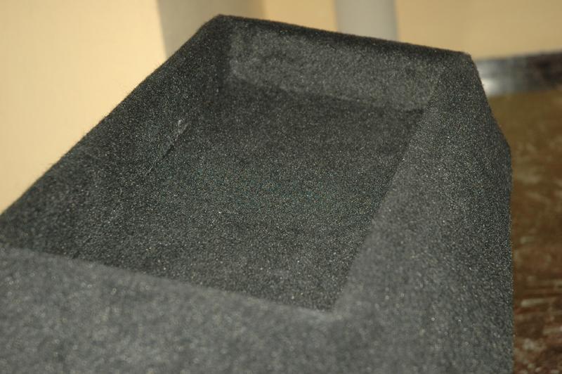

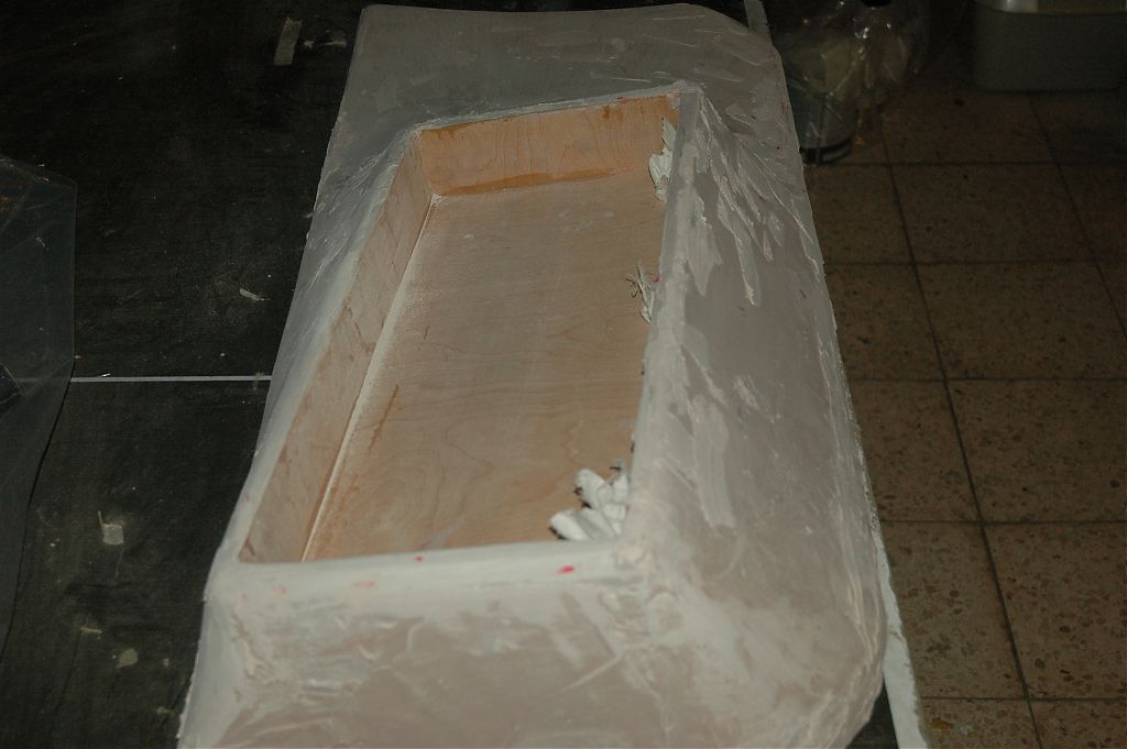

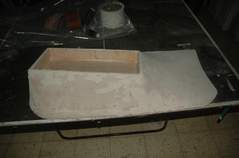

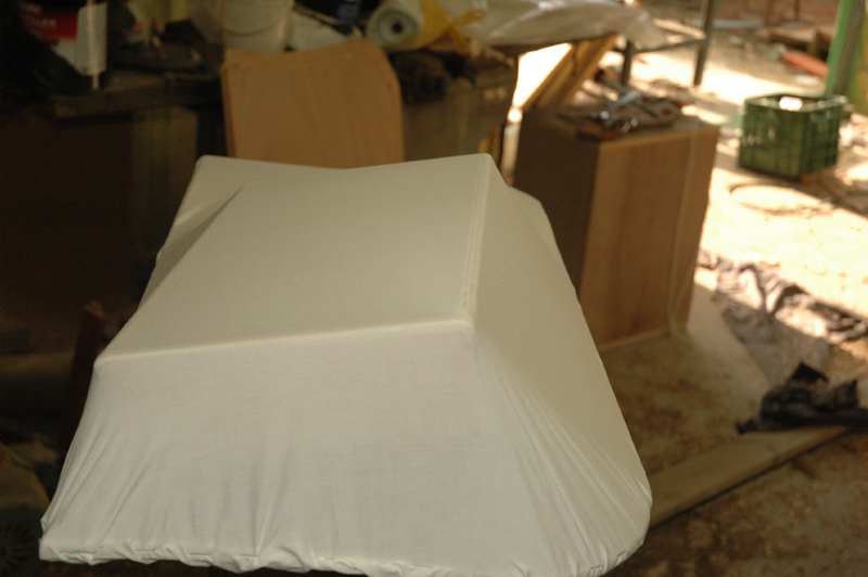

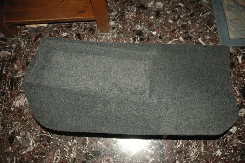

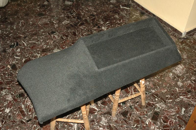

טוב אז לאחר כמה התלבטויות,הוחלט כן ליצור "צורה" בעזרת פיבר למגבר.
היה דגש רב לעצמי שיצא כמה שיותר חלק הפעם לא עשיתי לעצמי שום הנחות(למשל המסגרת של המגבר בעלת רדיוסים במקום פינות ישרות.ניתן לראות זאת בתמונות). ההתלבטות העיקרית היתה האם להגיע לגימור של צביעה או לצפות בלבד,לאחר שיקולים של כוח וזמן הוחלט לשים לבד.
לא הרבתי בתמונות כי לא יצא לצלם בזמן העבודה.
הפרוייקט התחיל ביום רביעי בערב ונגמר לפני שעות בודדות.
איזה מגבר? הפתעה :)
אשמח לקבל תגובות\שאלות\הערות,תהנו.

חומרים:
פיבר גס-25 שח למטר,יש בבניה בערך כמטר וחצי.
פוליאסטר מן הסתם אחרת לא היה מודבק :)
בונדו(חומר פחחים למי שלא מכיר)-עלות לשתיים וחצי קילו 110 ש"ח.
והשטיח-70 ש"ח למטר,נשארו שאריות.
מתי זה יוכנס לאוטו,ביחד עם ההתקנה בעזרת השם שבוע הבא :)

הבניה לא תוצמד למושבים האחוריים,אלה מן סוג של קומבינה(למרות שאני לא חובב קומבינות),בין המושבים לבאג' יש רווח קטן של 1.5 ס"מ..בגב הבניה(איפה שלא רואים) יהיו פלחים של עץ\אלומיניום אשר יכנסו במרווח ויתפסו את כל העסק,כך אין צורך בברגים מיותרים ברכב וכל העניין מוסתר.

אני מקווה שהמגבר הזה לא מוגבה מידי ולוקח סתם יותר מידי מקום מתא המטען אבל סה"כ נראה אחלה - אני מקווה שלקחת בחשבון מקום מדוד מראש לסאב וופר - או שגם זה בבניה...

בין לרדת לסאב 10 אינטש שזה עניין קריטי בגלל שלא כל אחד יכול להסתפק בסאב 10 אינטש לבין לתכנן מראש כמו שצריך מקום בתא המטען היה עדיף כמובן לסרטט מראש את המקום הדרוש לסאב ואז לעשות את הבניה.
אבל סה"כ נראה שיש שם מספיק מקום להכניס 12 אינטש לרוחב ולא לאורך במקרה הכי גרוע - וגם לזה יש השפעות מאוד מורגשות על הצליל.
טוב, אמרתי מספיק, מחכה לעדכונים.
