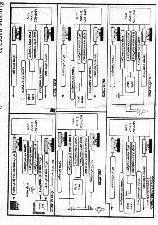

אני צריך את חוברת ההתקנה של האזעקה,
נאבדו לי החוברות במחסן
מישהו יכול לצלם לי את החיווט של האזעקה,
תודה.
כן זה ביפר של רב בריח
ותודה אני רוצה להרכיב לאבא שלי את האזעקה מחר

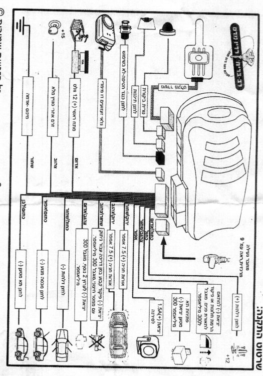

צהוב - מתח מלא אחרי סוויץ'
אדום - מתח 12V קבוע
שחור - מינוס (-)
אפור (חוט קצר עם תקע נקבה) - יציאת (+) לסירנה\צופר
כתום (חוט קצר עם תקע נקבה) - טריגר (-) ללחצן מכסה מנוע
אני לא זוכר את ההמשך אבל אוכל לצלם לך את זה יום ראשון בבוקר (פשוט הרכבתי אחת כזו השבוע...)
קיים תקע 6 פינים (נפרד) שתפקידו למתג את הנעילה המרכזית - וכאן יש לדעת האם הנעילה המרכזית ברכב עובדת על טריגרים של מינוס או פלוס (החיבור שונה).

אדום מתח קבוע
שחור-מינוס
צהוב-זרם אחרי סוויץ.
ירוק\שחור-וינקר ימין
ירוק\צהוב-וינקר שמאל
כחול קצר-פיקוד מינוס להרמת שמשות
כחול\שחור-חיווי מינוס בדלתות
כחול\אדום-חיווי פלוס דלתות (לא בשימוש מיועד לרכבים אמרקאים)
כתום\לבן-חיווי מינוס מתא מטען
אפור-פיקוד פלוס לסירנה. את החוט השחור של הסירנה אתה מחבר למינוס
כתום\אפור- לחצן מכסה מנוע
צהוב\שחור- יציאה ראשונה לפתיחת תא מטען
צהוב\אדום- יציאה שניה משמש להנעה מרחוק(לא בשימוש)
שחור\צהוב- פיקוד מינוס לממסר ניתוק סטרטר. מחייב חיבור של ממסר חיצוני. להלן חיבור הניתוק: 85 לחבר לחוט שחור\צהוב באזעקה. 86 לחבר לזרם אחרי סוויץ שלא נופל בזמן סטרטר. 30 ו-87A אלה שני הצצדים של הניתוק. 87 לא בשימוש.

אני זוכר שיש דפים מיוחדים של הנעילה מרכזית, אותם אני צריך (זה מה שנשאר)
אם יש לכם את הדפים של הנעילה מרכזית זה יהיה פצצה.
