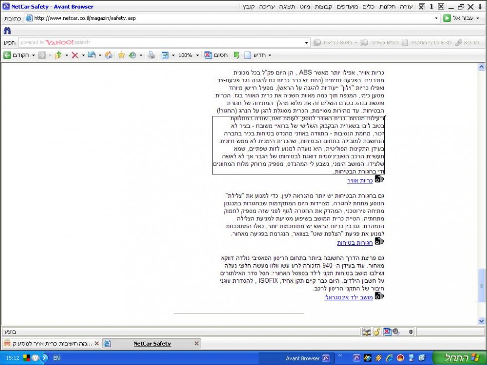

היתה בשרשור זה כתבה שצירף XENON בעיניין חוסר הצורך בכרית הנוסע. הכתבה נמחקה ע"י ההנהלה מטעמים של כללי כתיבה וזכויות יוצרים. ביקשתי מXENON לשלוח שוב לפי הדרישות, ואני מקווה שבקרוב נוכל לקרוא את הכתבה שוב.
בבקשה.
קרדיט לנטקאר/ רוני אהרנוביץ'.
קישור ישיר http://www.netcar.co.il/magazin/safety.asp
והחלק הספציפי.
נכון שחגורת בטיחות מספיק טובה כדי למנוע מהנוסע מפגיעה פיזית בדש-בורד/שמשה.
לכרית האויר יש אפקט משלים לחגורה בבלימת הגוף ובהורדת עומס מהחזה והמותניים שיוצרת חגורת הבטיחות.
