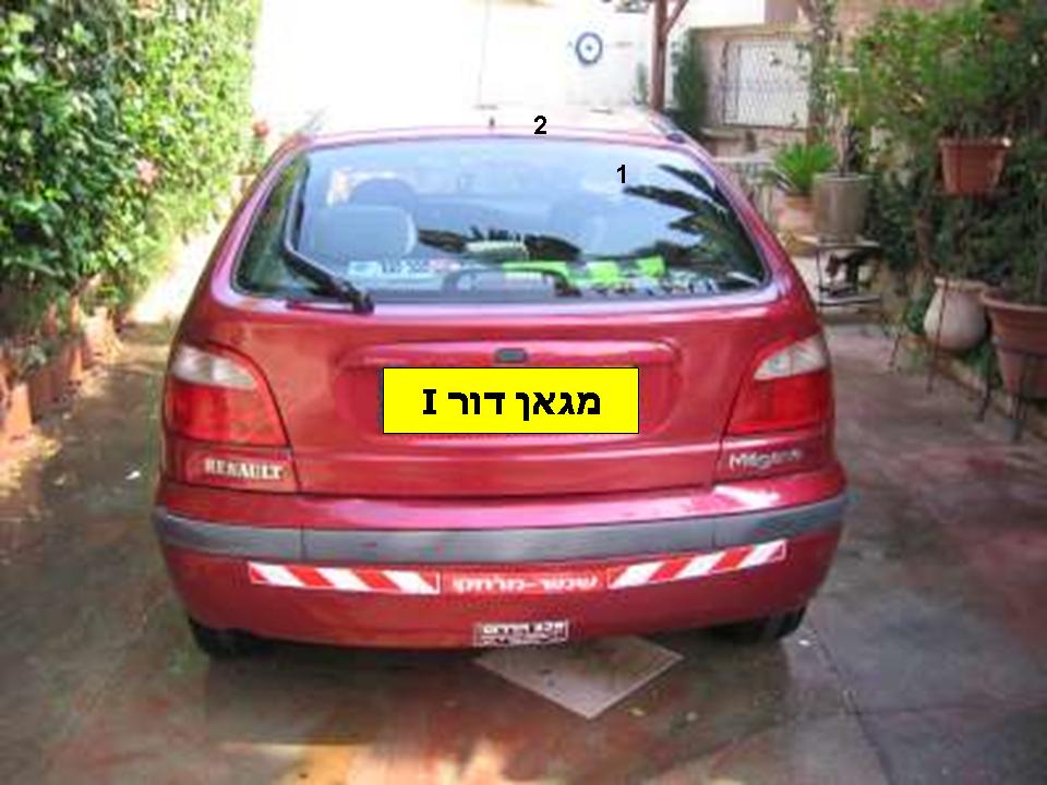

במגאן (דור 1) של חבר, קיימות 2 אנטנות סלולאר ברכב:
  1. האחת על השמשה האחורית.
  2. השניה על הפח של מסגרת השמשה האחורית - מי לעזאזל חשב להתקין שם את האנטנה ?
כמו כן צירפתי תמונה עם מספרים להמחשה.
האם קיימת שיטה לפרק את האנטנות מבלי לעשות נזק לשמשה ולפח ?
תודה מראש, אריאל.

אשמח לענות ובאופן מקצועי! , אך לא רואה ולא מבין כלום מהתמונה.

בתמונה רואים 2 מספרים המייצגים את התושבות של האנטנות.
אחת מודבקת על השמשה האחורית והשניה על המסגרת פח של השמשה.

זאת הבנתי, אך ללא שאראה בדיוק ,יקשה עלי.
בכל אופן, הדבקה חיצונית על חלון הרכב יש להוריד עם סכין יפנית. אם אינך מנוסה בעבודות עם סכין כזו ,גם אם כן, הדבר מאוד מסוכן ויכול לפצוע אותך.
אם מודבק בתוך השמשה ויש מפשיר אדים \ הסרה בצורה זו או אחרת מהחלק הפנימי של השמשה עלולה לגרום לנזק למפשיר באם הפסים שלו אינם בין שכבות החלון.
הערה: אם מעבירים את הדיבורית לרכב אחר, אסור להדביק לחלון עם דבק מהיר, אסור!!!

כדי להקל על ההסרה של הדיבורית מהשמשה, חמם מעט את בסיס הדיבורית. אפשר עם מים רותחים אבל רצוי עם פן או בלו-אייר.
בדרך כלל מדביקים את האנטנות. תנסה לחפש בטמבוריות או בהום סנטר או באייס "מסיר מדבקות".
אתה גם יכול לנסות להוריד על ידי חימום המקום שנמצאות התושבות.
תחפש בפורום "איך להסיר מדבקות" ברוב האשכולות שתמצא תראה את כל הטכניקות והשיטות.

בקשר לבסיס האנטנה שעל הזכוכית, האם חימום האיזור יכול לגרום לפיצוץ השמשה ?
כיצד אני אפרק את בסיס האנטנה שעל המסגרת של השמשה (על הפח של האוטו) ?

אתה לא צריך לחמם יותר מידי.
בסוף הזכוכית תחזור למצבה הראשוני- חול:lol::lol::lol:.
אבל חשוב לא להדביק עם דבר מהיר כי זה עלול לפוצץ את החלון.
