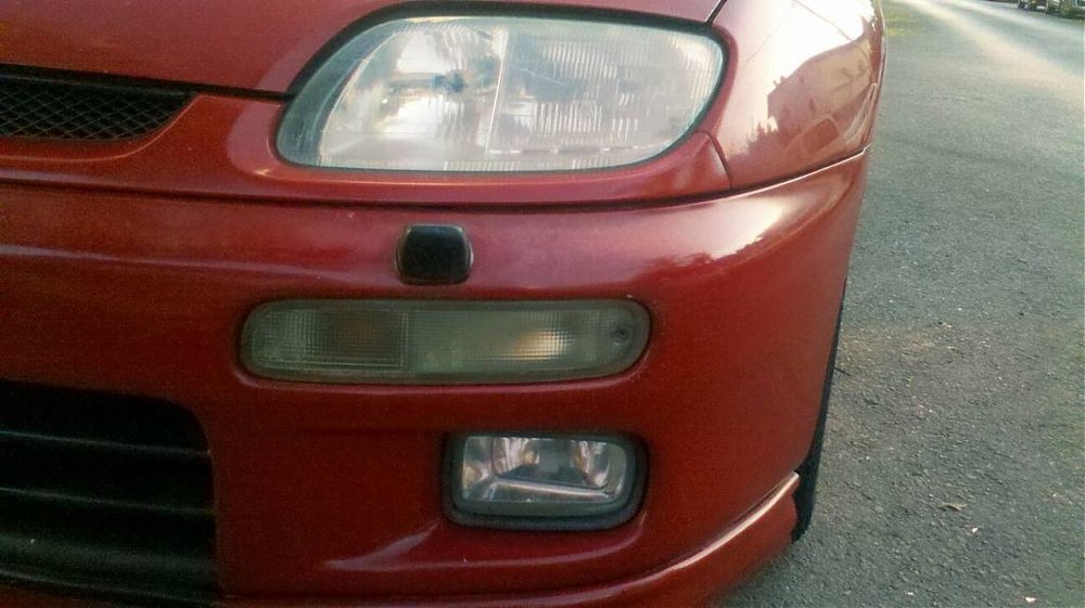

שלום.
כפי שידוע לדגמיי הלאנטיס השונים נורות האיתות הקדמיות מופרדות מהפנס הראשי.
הן מצויות כפנס נפרד בטמבון הקדמי של הרכב.
הפנס מחולק כך, חלק אחד הינו עבור נורות החנייה, וחלקו השני של הפנס עבור נורות האיתות הקידמיות.
החלק של נורות החנייה הינו בעל פלסטיק שקוף ואילו החלק של נורות האיתות כתום.
החלטתי שאני רוצה שגם חלק האיתות יהיה שקוף ולא כתום.
אז ניגשים לעבודה, פירוק הפנסים קל ביותר, בורג אחד לכל פנס והם בחוץ.
לאחר מכן מכניסים את הפנס (ללא הנורות ובתי הנורות כמובן) אל תנור שמחומם מראש ל 150 מעלות.
הכנסה אל התנור היא על מנת לחמם את הדבק שמחזיק את כיסוי הפנס (הפלסטיק) אל הגוף עצמו.
5 דקות בתנור, מוציאים את הפנס, ומפרידים בזהירות באמצעות מברג את 2 חלקי הפנס.
לאחר הפרדת הכיסוי הפלסטיק כל שנותר הוא לפרק את הבקלית הכתומה שנמצאת בפנים (זו שיוצרת את האיתות הכתום) בעזרת בורג אחד.
לאחר מכן מכניסים את החלקים שוב לתנור על מנת לרכך שוב את הדבק, לאחר 3 דקות, מוציאים את 2 החלקים ומחברים אותם יחד, ומשאירים בצד שהפנס יתקרר והדבק יתקשה שוב.
את אותה הפעולה מבצעים שוב בפנס השני וזהו.
הפנסים שקופים לגמרי ללא שום סימן כתום. אחר כך החלפתי את מנורות האיתות משקופות לכתומות. וזהו.
שינוי קטן וקליל מאוד.
מצורפות תמונות לפני ואחרי.

פרסם תמונה של הפנס מורכב על הרכב
בבקשה, תמונה של הפנס מורכב.
