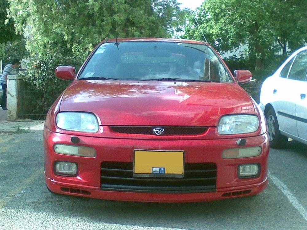

עברו 3 חודשים, עדכון נכון להיום, צבעתי את הטמבון וסוף סוף, "פתחתי לרכב את הפה".:shock:
שיוף, צבע יסוד, צבע שחור מט, ולקה שחור מט. סה"כ משלים יפה את המוטיב של הרכב מבחינה חיצונית שהוא שחור/אדום.
התוצאה לפניכם:

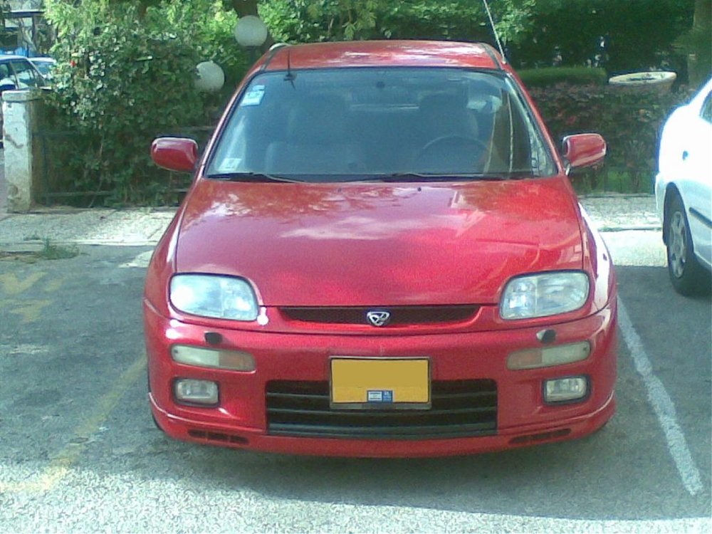

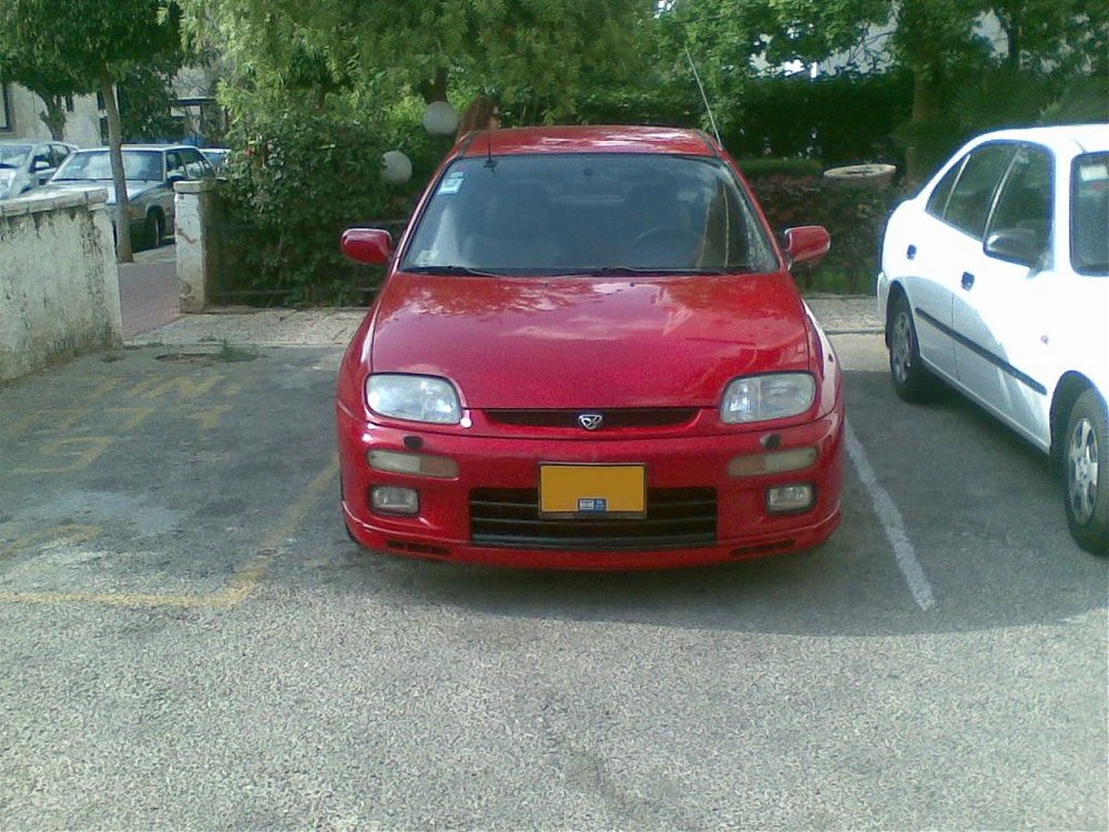

טוב, אז הטירוף ממשיך (ציטוט של אישתי), היום סיימתי לצבוע את מסגרות החלון של 2 הדלתות.
2 המסגרות המקיפות אך ורק את החלונות הקדמיים במקור הגיעו בצבע הרכב (אדום), שאר המסגרת ההיקפית הייתה בצבע שחור, המסגרת האדומה פשוט לא השתלבה לטעמי עם החלון, יצר לרכב מראה גבוה יותר בחלקו הקדמי.
וכאשר הדלת סגורה ניתן להבחין במסגרת החלון, פשוט לא יפה.
לאחר שיוף, צבע יסוד, צבע שחור מט ,ולקה מט. התוצאה הרבה יותר נוחה לעין , ולכל המסגרת ההיקפית יש מראה זורם יותר.
מצורפת תמונות של לפני וכמה תמונות של אחרי.
