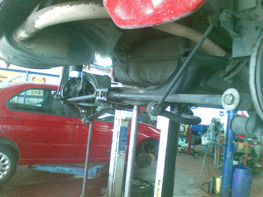

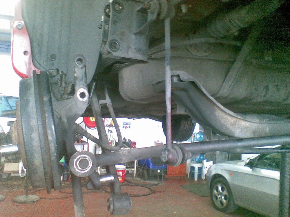

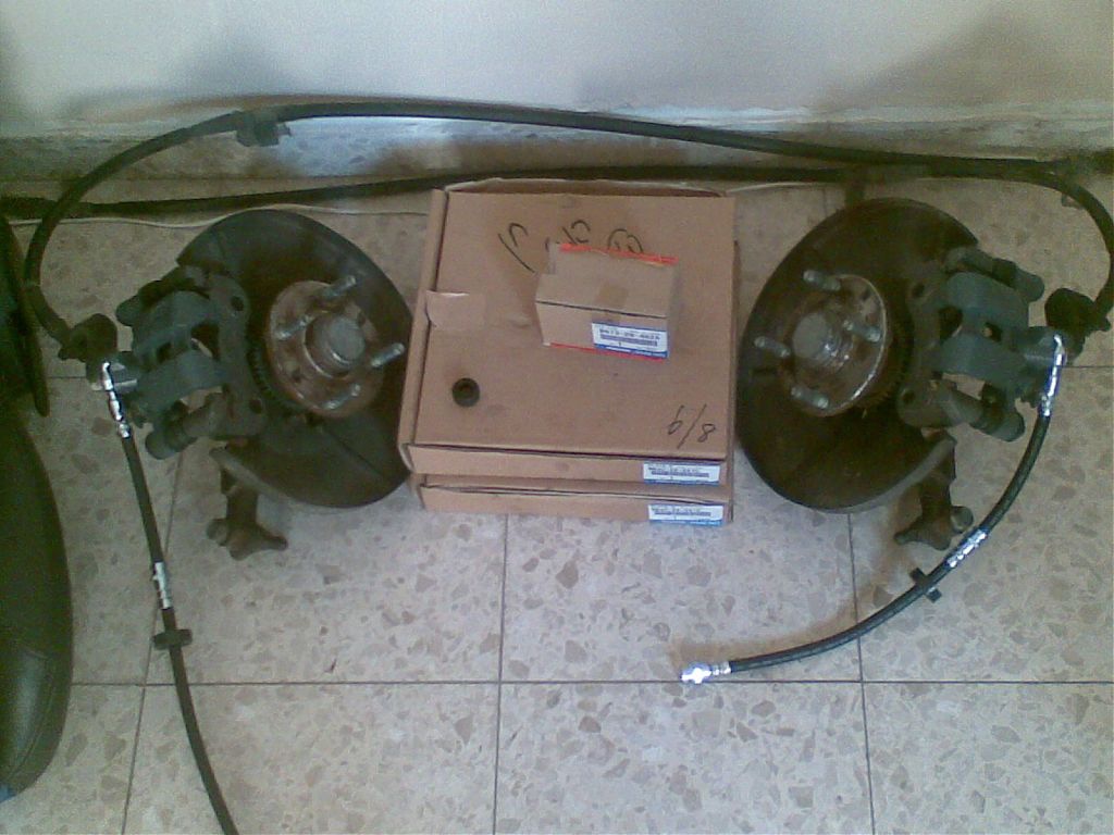

אז היום סוף סוף הסתיים בשעה טובה עוד פרוייקט ברכב. (כן כן, זה אף פעם לא באמת נגמר)
סיימנו להסב את הסרן האחורי לסרן דיסק מלא ומקורי.
הקיט כלל, נאבות אחוריות, קליפרים אחוריים, סט מלא של צלחות ורפידות מקוריים, צינורות בלם אחוריות חדשות, ו2 כבלי אמברקס מקוריים גם כן. הכל מקורי מתוצרת מאזדה.
בנוסף החלפנו את כל הבוקסות האחוריות בסרן האחורי, לבוקסות פוליאוריטן (בוקסות מחוזקות).
זה המקום להודות מכל הלב , לאיציק ממוסך אלפא, שביצע את ההסבה בצורה הטובה ביותר, תוך כדי עדכון קבוע שלי.
לא וויתר גם ששום בורג לא רצה לצאת, והקפיד על ירידה לפרטים הקטנים.
(היחיד שהצליח לפרק את הנאבות- היו 2 ברגים שהחזיקו את הנאבה שהיו תקועים לגמרי, פשוט גהינום),
איש נהדר ובעל מקצוע מעולה (אגב במוסך שלו יש כמה אלפות מאוד מעניינות).
בכל מקרה התרשמות קצרה עד כה, הרכב בולם הרבה יותר טוב .
ז"א ישנה הרגשה של משיכה / נשיכה חזקה הרבה יותר .
עוד לא נבדק בנהיגה ספורטיבית (עם התופים בזמנו בנס הרים הורגשה דעיכה אחרי כמה זמן).
תמונות של כל התהליך המייגע ותוצאות סופיות, אני יעלה בערב.

מה תפקידו של התפוח אשר נתפס עם מוט למעלה ויורד לחיבור בסרן? האנטי רול האחורי?
JEP.

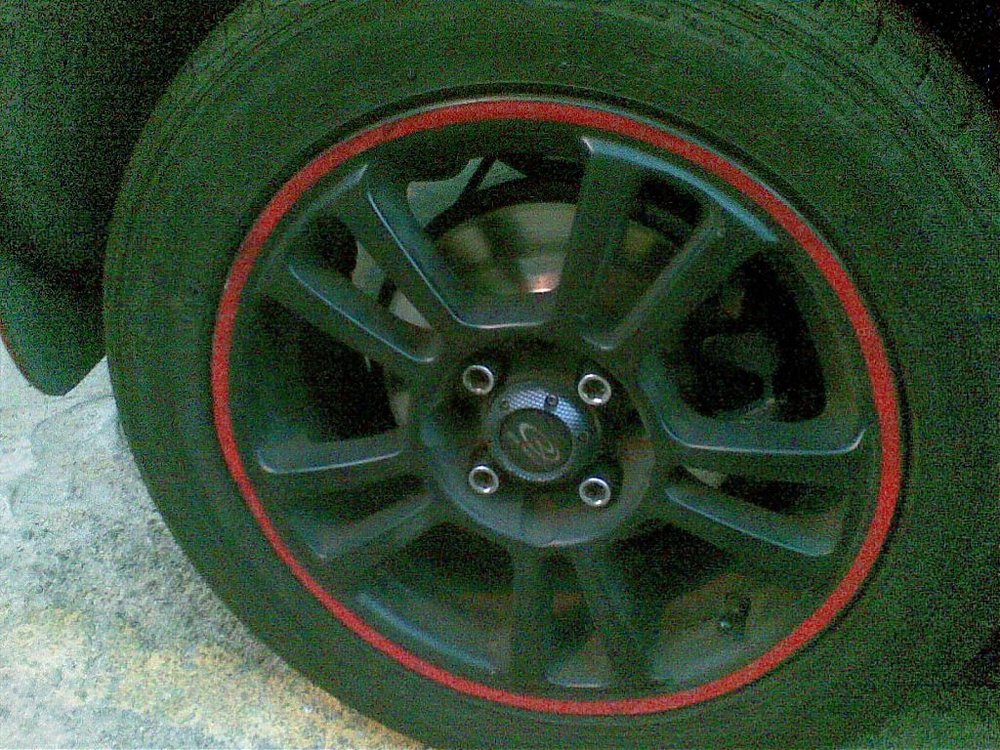

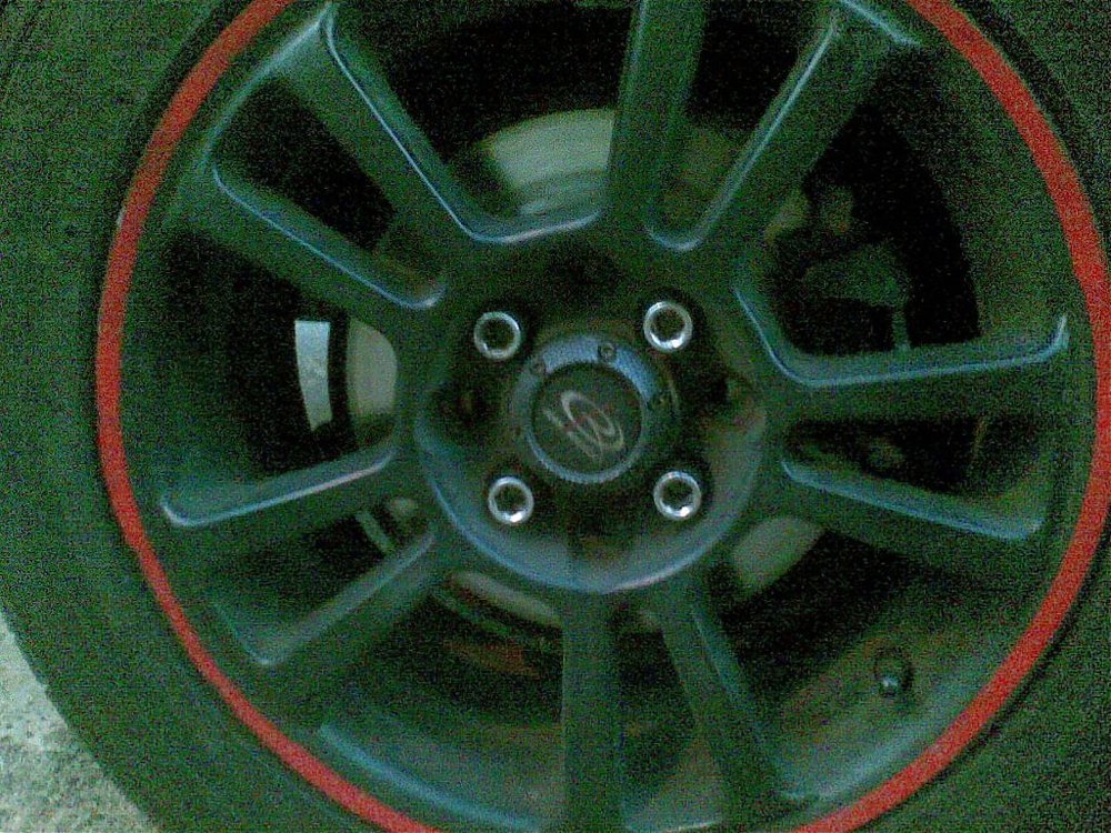

שאלה: אין לך אפשרות להגדיל את מידת הצמיגים (רחבים וגדולים יותר) ?
ZOOM-ZOOM
באמת כל הכבוד על ההשקעה ברכב!
הרכב כבר נועל גאנטים במידה 15 אינץ, וצמיגים במידה 195/55. יותר מזה כבר יגרע מההתנהגות והנוחות היום יומית.
סה"כ מבחינת הבלימה ברכב, עליתי במידה של הדיסקים הקידמיים כמו כן הסרן האחורי הפך לדיסק.
כרגע אני חושב על החלפת הבוסטר בלם לאחד חזק יותר. (אני רק בודק את נושא ההתאמה בתא המנוע).
החלטה סופית תיהיה רק לאחר סיבוב בנס הרים, אני רוצה לבדוק את נושא הנשיכה הראשונית, והאם קיימת דעיכה בחוזק הבלימה לאחר כמה זמן.

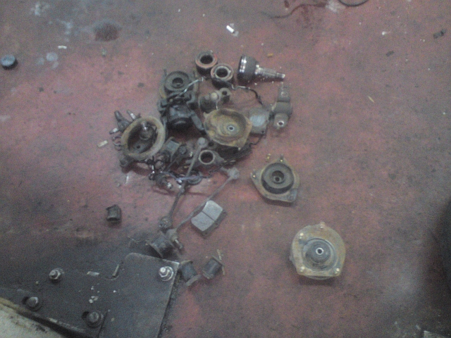

טוב אז סוף כל סוף סיימתי עם המתלים של הרכב.
למי שלא זוכר, לאחרונה ביצעתי הסבה של הסרן האחורי לסרן דיסק, שם השתמשתי בבוקסות פוליתראן .
אז אחרי שסיימנו עם חלקו האחורי של הרכב, ניגשתי לטיפול בחלקו הקדמי של הרכב, להלן רשימת החלקים (כולם מקוריים / מחוזקים):
  • קיט בוקסות פוליתראן מלא לכל חלקו הקדמי של הרכב (סט מכיל בוקסות משולשים קדמיים ואחוריים, בוקסות למוט פיתול קדמי 24 מ"מ, בוקסות למוט פיתול אחורי 20 מ"מ, בוקסות לבולגויינט ועוד כמה חיזוקים) כל הסט של חברת SUPERPRO
  • משולשים קדמיים (תכלס סתם חתיכות פח)
  • מוטות מייצב קדמי
  • סט כריות בולם קדמי מקורי
  • סט כריות בולם אחורי מקורי
  • 4 בולמים עם אחריות לשנה.
  • מוטות מייצב אחורי
  • בולגויינט 18 מ"מ
  • תפוחי הגה
  • 4 תושבות מנוע מקוריות (המחזוקות כרגע נמצאות בתהליך עבודה)
  • זוג בוקסות חבקי הגה למסרק הגה מקורי
  • בוקסות לידית הילוכים מקורי
  • בוקסות לדוד אחורי מקורי
  • צלחות בלם קדמיות מקוריות
  • רפידות ברקס קדמיות מקוריות
  • אטם מכסה שסתומים מקורי
  • מייסבים קדמיים
  • פעמון צירייה
העבודה נעשתה ע"י מוסך איציק אלפא ברחובות ( זה המקום להודות לאיציק על העבודה המעולה, נראה שמצאתי בית אוהב ליפנית שלי)
לאחר מכן הרכב נלקח לכיוון פרונט דינמי (לחלקו הקדמי והאחורי) ב"מעבדה" בחולון.
וביום שישי לקחתי את הרכב לנס הרים.
מה אגיד לכם, הרכב צמוד לכביש , הפידבק מההגה מדהים, יש מעיין הרגשה שכזו של מקשה אחת. (כנראה בגלל הקיט של SUPERPRO)
מה שכן הרכב יותר "עצבני" בתגובות שלו בפניות, ז"א המרווח בטחון שהיה לי בפניות הצטמטם. אני כנראה אחזור למעבדה לעוד כמה כיוונים.
כמו כן אני שמח שלא הנמכתי את הרכב, גם ככה הנסיעה היא קשה מאוד. (מה גם שהקטנציק נוסע איתי לפעמים ברכב)
תמונות אני יעלה בהמשך, לבנתיים טעימה של החלקים שהורכבו (וכמובן של החלקים שפורקו).
