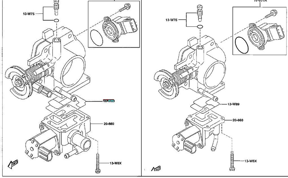

הנה שרטוט מקדים של השינוי הקרב ובא. (צד שמאל זאת המצערת המקורית, צד ימין זו מצערת של BJ מנוע 1800 שנת 2001 שתעבור הסבה מלאה לניהול מנוע של הרכב הנוכחי)

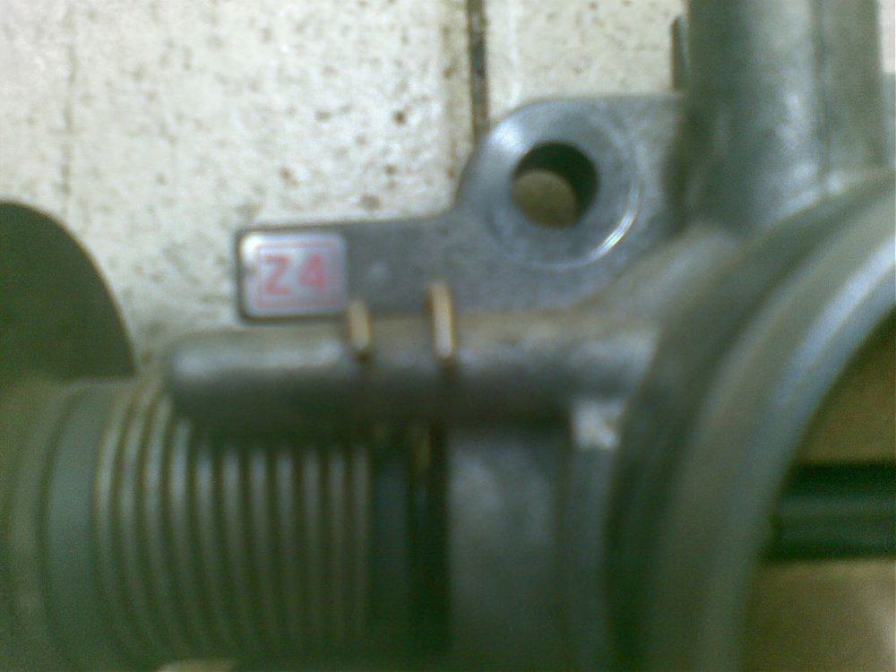

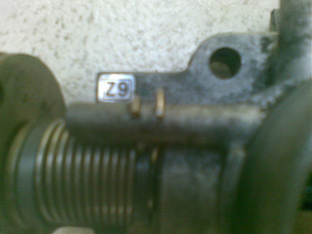

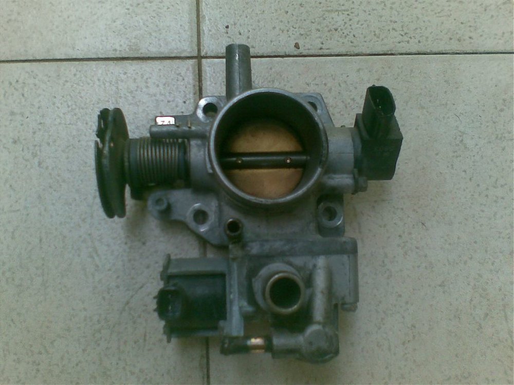

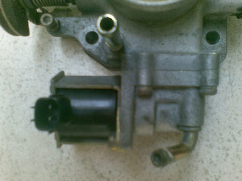

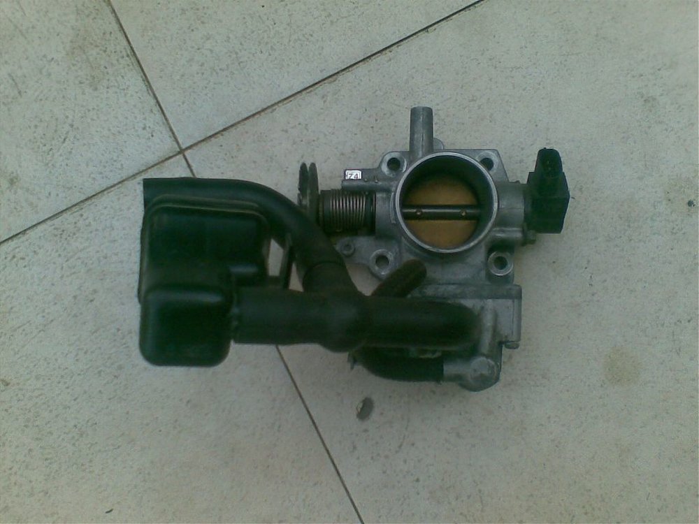

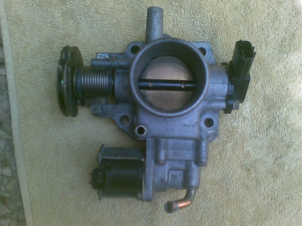

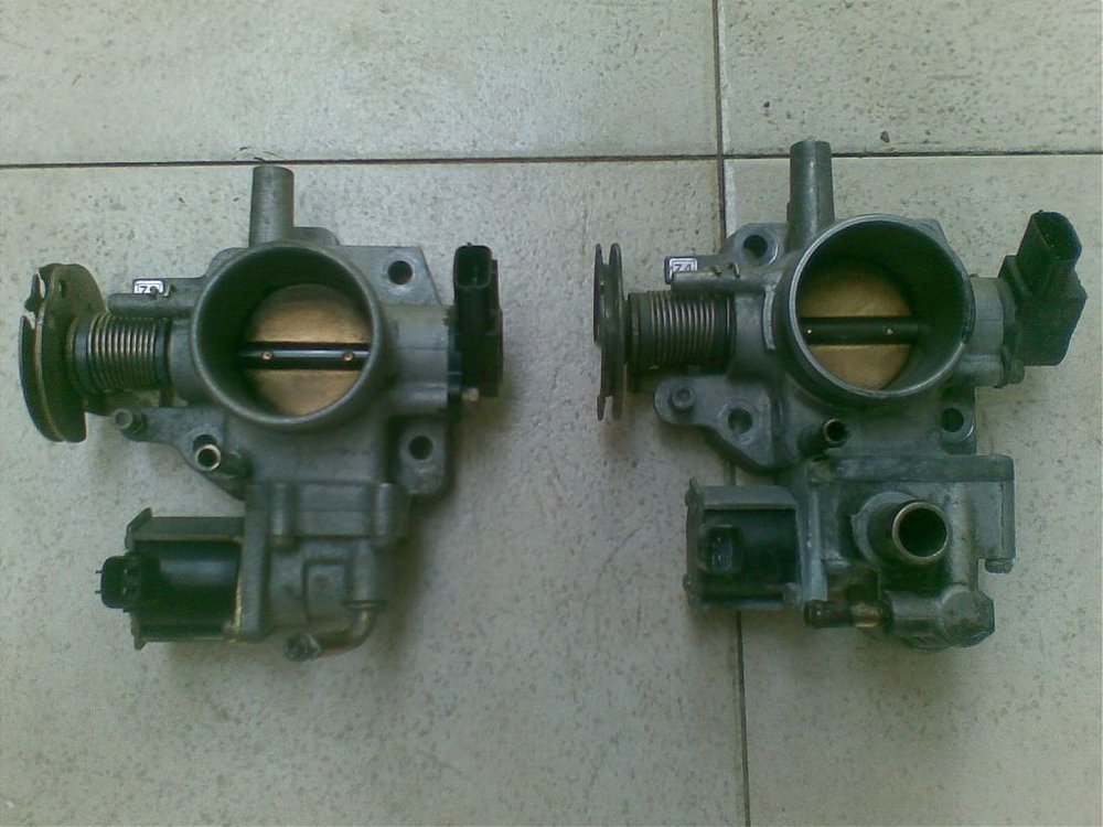

רק עכשיו שמתי לב שאני עוד חייב לכם כמה תמונות של המצערת החדשה.
מצורפות תמונות של החדשה אל מול הישנה, ההבדלים מאוד ברורים.
המצערת החדשה והמתקדמת יותר, היא זו שמגיעה ללא פתח היניקה /ואקום הנוסף.

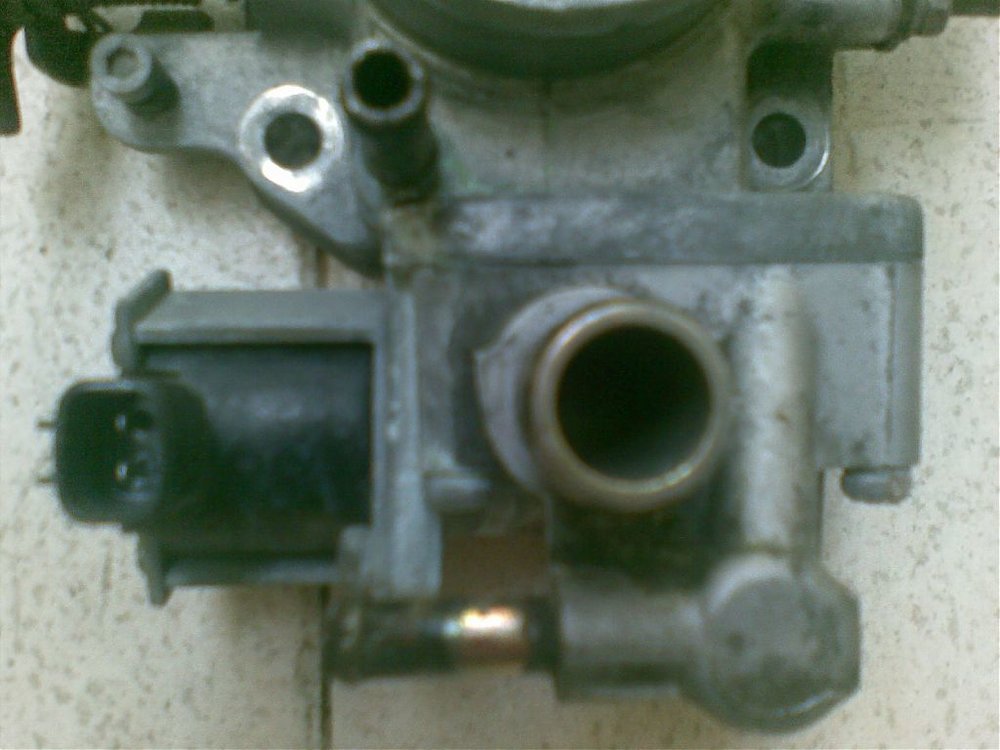

תוכל לפרט למה החלפת מצערת ובמה החדשה טובה יותר?
המצערת הנוכחית במצב מעולה, כנ"ל לגבי החיישנים שעליה.
אבל היא מצערת "מיושנת" שעל מנת לווסת את סל"ד הסרק שלה, נעזרת בצינור נוסף היוצא מצנרת היניקה של הרכב וכך מייצבת סל"ד. (הצינור הנ"ל מתייבש - נסדק וגורם למשיכת אוויר לא רצוייה ולמשחקי סל"ד סרק )
במצערת החדשה , מאזדה פתרה את הסוגייה ובתוך המצערת עצמה קיימת מגרעת המובילה הישר אל החיישן האחראי לייצוב סל"ד הסרק.
אז פחות צינורות אוויר כבר יותר טוב. (פחות התעסקות עם בריחת ואקום / כניסת אוויר לא רצויה עוקפת חיישנים- מאף לדוגמא)
יתרה מזו, ב2 המצערות עוברים מי הקירור של הרכב וכך מחממים את החיישן הסל"ד הנמצא שם, הבעיה היא שבדגמים שבין השנים 94-98 קיים אטם גומי בין בית החיישן לגוף המצערת, האטם הנ"ל נסדק עם השנים וגורם לאיבוד מים איטי.
גם במצערת החדשה קיים אטם שכזה. אז מה ההבדל בעצם?
חיישן ייצוב הסל"ד והאטם במצערת החדשה נמצאים בדגמי מאזדה לאנטיס BJ עד שנת 2004 , ז"א שבמלאי קיימים חיישנים חדשים וכמובן אטמים חדשים. הישנים כמעט ולא קיימים. כך אני ישמר את הרכב מבחינת זמינות חיישנים לעתיד.
וכמובן המצערת החדשה גדולה יותר מהישנה ב 10 מילמטר, אומנם זה נשמע מעט אבל יותר אוויר= יותר??:wink:
