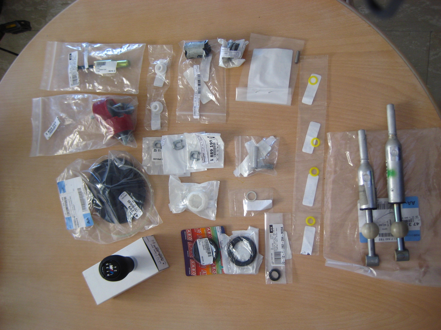

הפעם החלטתי לשפר את נושא העברת ההילוכים ברכב,בעזרת Quick shift
על ידי החלפת מוט ידית ההילוכים למוט מהסוג הנ"ל, כאשר מעבירים הילוך, המרחק שהידית עוברת בין הילוך להילוך מתקצר משמעותית (בקיט שאני הזמנתי מדובר על קיצור המהלך ב 50 אחוז).
ובכך הזמן שבו "נבלה" בעת העברת ההילוך להילוך הבא, מתקצר משמעותית.
בעקבות קיצור הזמן בעת העברת ההילוכים, קל יותר לשמור על המנוע בתחום הסל"ד בו העברנו הילוך.
בנוסף, העברת ההילוכים הינה חדה יותר, כל הילוך "נופל" למקום שלו בצורה חדה וחלקה יותר (זה בעיקר בגלל החלפת הבושינגים מפלסטיק לכאלו ממתכת).
כמו כן, גובה הידית מתקצר משמעותית.
צירפתי תמונה עם הסבר, מה בדיוק פותר הקיט הנ"ל.

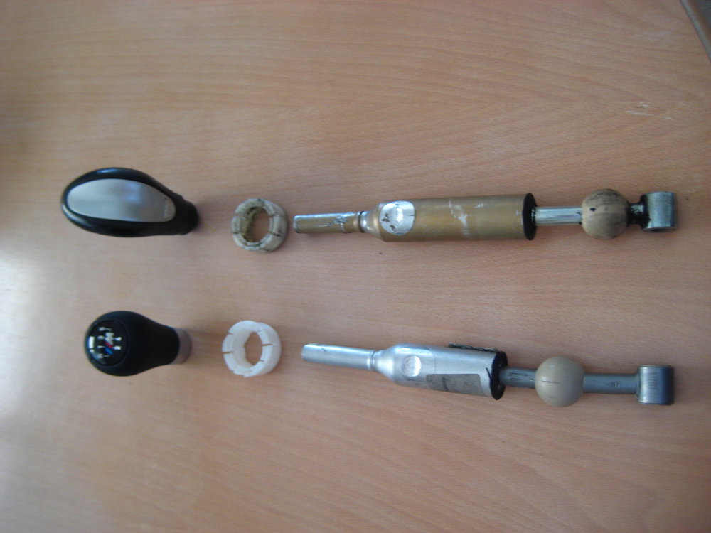

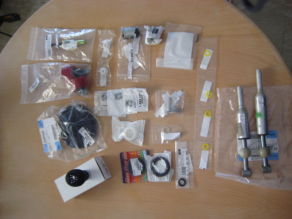

טוב, אז הקיט הגיע אתמול, והיום בבוקר הותקן.
יש צורך לפרק את כל הקונסולה של ידית ההילוכים, פירוק הידית הילוכים עצמה. הוצאת כל מרכיבי הידית המקורית (מופיעים בתמונת הגרף- מסומנים באדום) והעברת כל המרכיבים אל מוט הידית המשופרת. כמובן שיש צורך לפרק את המוט עצמו מתחתית הרכב.
לא צילמתי את התהליך הנ"ל, מכיוון שקיים מדריך ONLINE מעולה, מצורף הלינק לפירוק והרכבה:
http://www.twmperformance.com/manuals/Mazdaprotege-escort-mx-3manual.pdf
מצורפות תמונות של :
הקיט של הקוויק שיפט(הכסוף)
, כמו כן המוט המקורי (השחור),
השוואה ביניהם,
תצלום של החלקים שיש להעביר מהמוט הישן לחדש. (מסומנים באדום)
עריכה אחרונה על ידי AmitGo

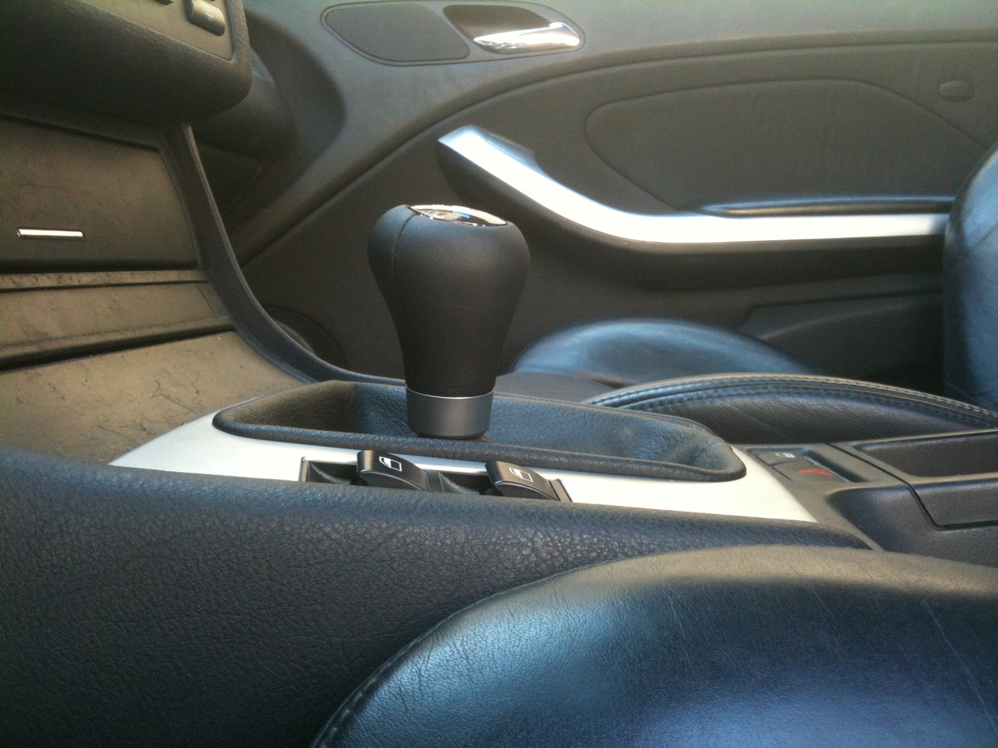

תמונות מתהליך הפירוק ותמונות של התוצאה הסופית.
הידית יושבת נמוך מאוד.
החלק העיקרי הוא נושא העברת ההילוכים, המהלך והמרחק התקצרו משמעותית, פשוט הזזה קלה מהילוך להילוך, תענוג.
בעת האצות, משיכת הילוך, העברה קצרצרה, המנוע נשאר בטווח הסל"ד הרצוי, ממשיכים להילוך הבא.
מומלץ בחום.

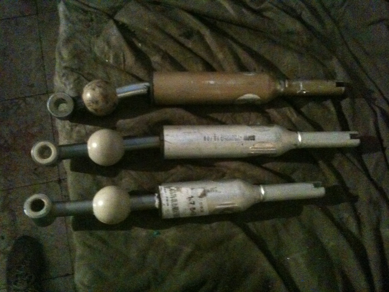

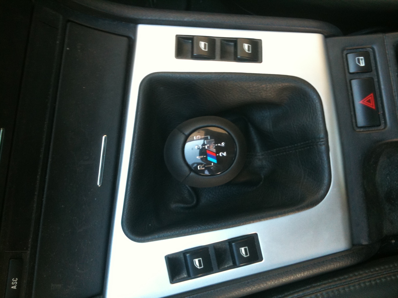

אצלי זה היה פשוט מתבקש. הרגשתי מאז ומתמיד שיש לי ידית של טרנזיט (אלו שיוצאות מהרצפה...)
מאז שחוויתי את השיפטר של הS2K, זו הייתה המטרה שלי, וכן, הצלחתי להגיע קרוב מאוד לשם.
הנה תמונה של התוצאה הסופית אצלי ברכב, וכן תמונות של שאר הציוד הנלווה.
אני אוסיף ואומר, שקניתי ידית נוספת, שמצד אחד שומרת על הגובה ה"מקורי", ומאידך כן יש לה קיצור מהלך (אך פחות אגרסיבי - ניתן לראות זאת בתמונות. החלק שקובע את קיצור המהלך הוא מה"גולה" ומטה, ככל שהחלק הזה ארוך יותר - המהלך יהיה קצר, אגרסיבי ונוקשה יותר)
בסוף, נשארתי עם האפשרות ה"קיצונית" ביותר.

בוקר טוב.
אכן הידית התקצרה בגובה.
אך כמו שאלי הסביר, זה רק עניין של להתרגל למצב החדש.
בכל מקרה אם ארגיש שאין אני מסוגל לנהוג כך , תמיד ניתן לרכוש מוט הארכה ובכך להחזיר את המוט לגובה המקורי, ועדיין לשמור על יחסח העברה הקצרים.
