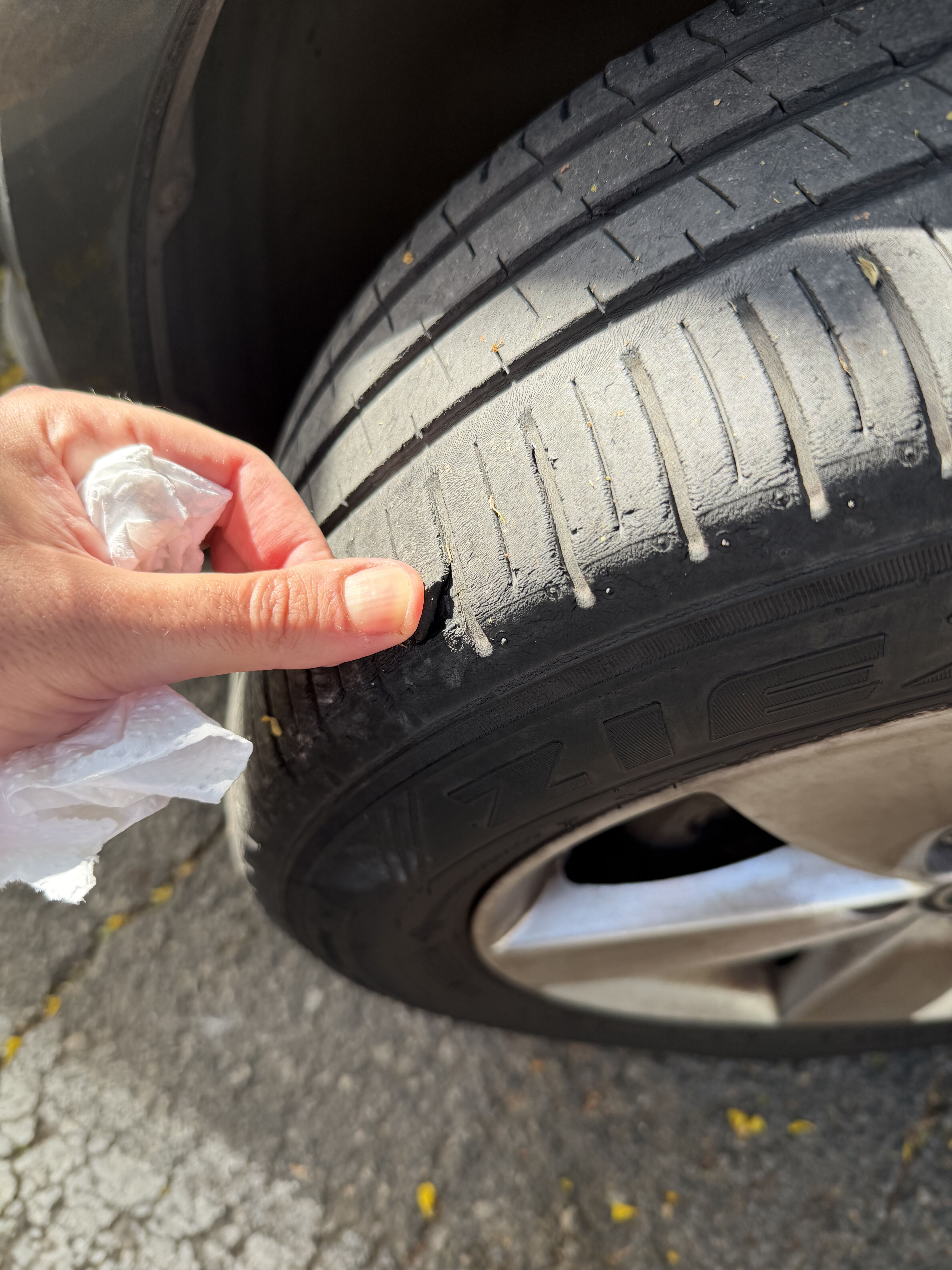

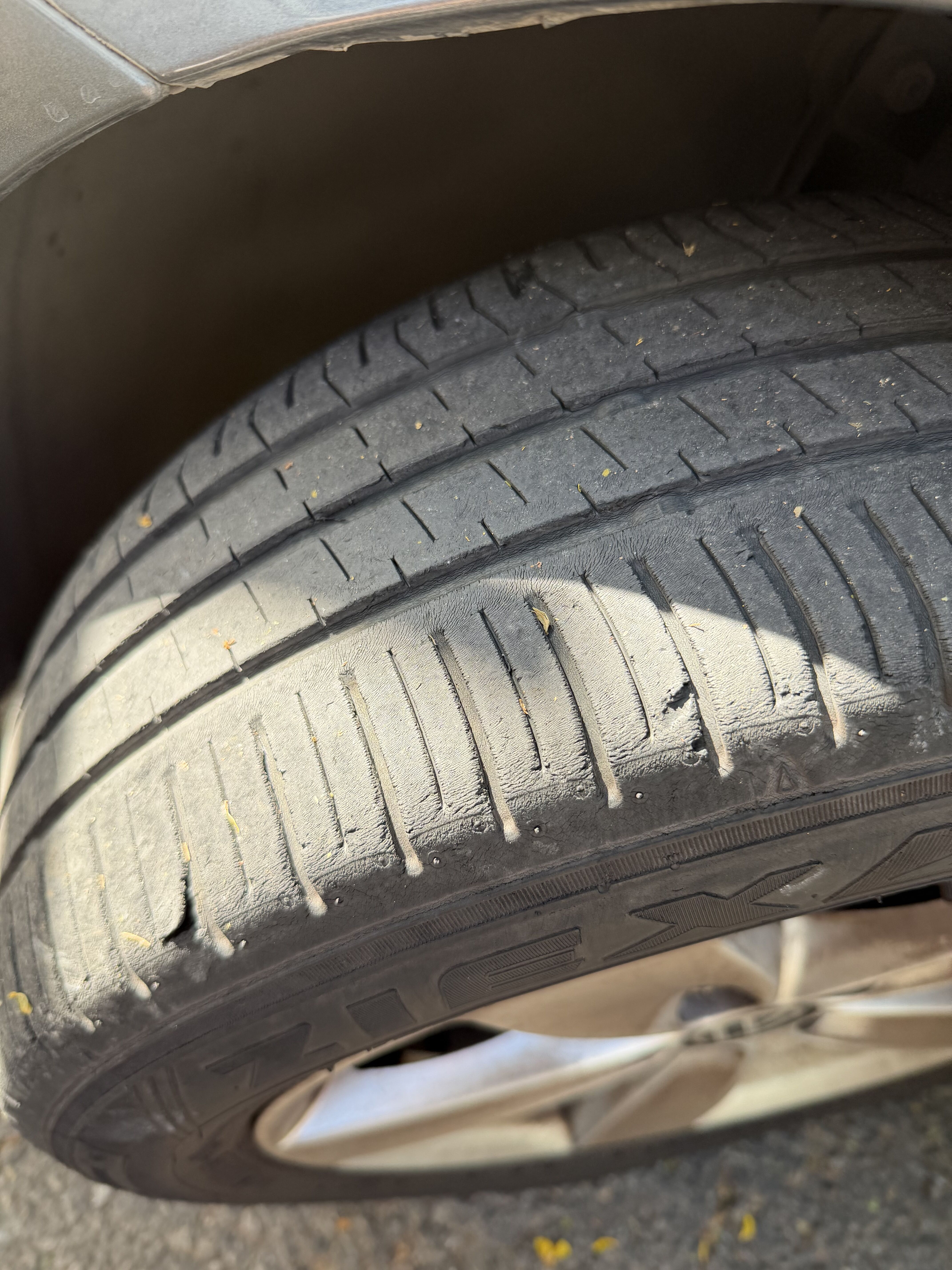

אתמול תיקנתי פנצ׳ר בצמיג ולאחר פירוק הגלגל צילמתי כמה תמונות ואשמח לדעת האם עליי להחליף דיסקים כבר כעת (ומתי בכלל יודעים אם צריך להחליף?).

מצב של דיסקים אי אפשר לאבחן לפי תמונות. יש לבדוק את עובי הדיסק במספר מקומות, וכן לוודא שהוא שטוח.
