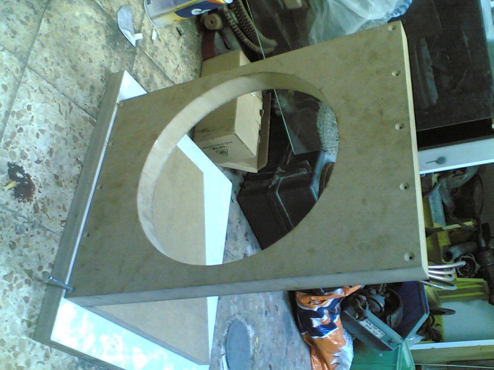

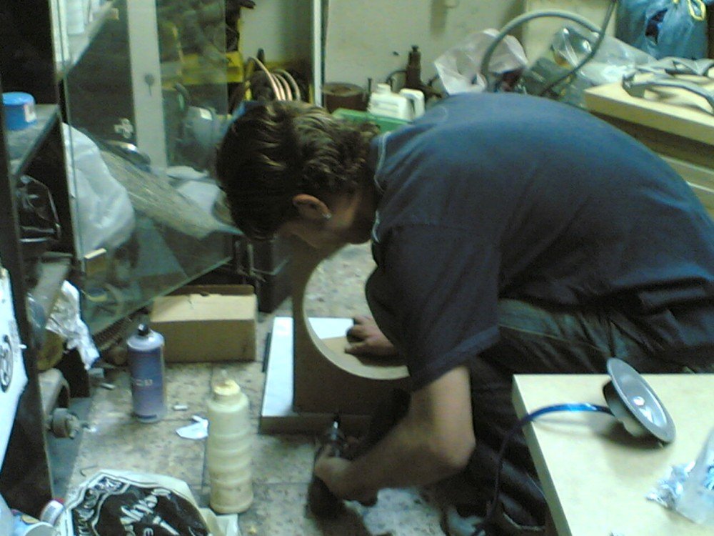

בסופו של דבר, אני והחבר הכי טוב שלי (שבמקרה גם אשף ב"ג'קסון" jacksaw) החלטנו סוף סוף להיפגש ולבנות את התיבה המקוללת!
הכל היה מוכן, השגתי כ50 ברגים של 6 ס"מ בחינם (תנסו להגיע לחנויות כלי בית 5 דקות לפני סגירה ותראו מה קורה כשאתם קונים כל כך מעט!), קניתי טרמינל לחיבור החוטים של הסאב...
והבאתי את כל הפלטות (3.5 ס"מ רוחב) עם כל שאר הציוד לחבר שלישי שלי - שאצלו במקרה יש מוסך שלם של כלי עבודה ומה לא!

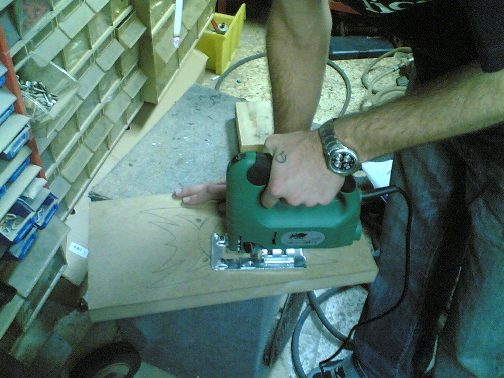

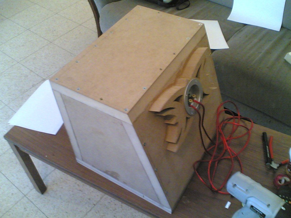

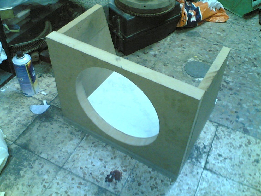

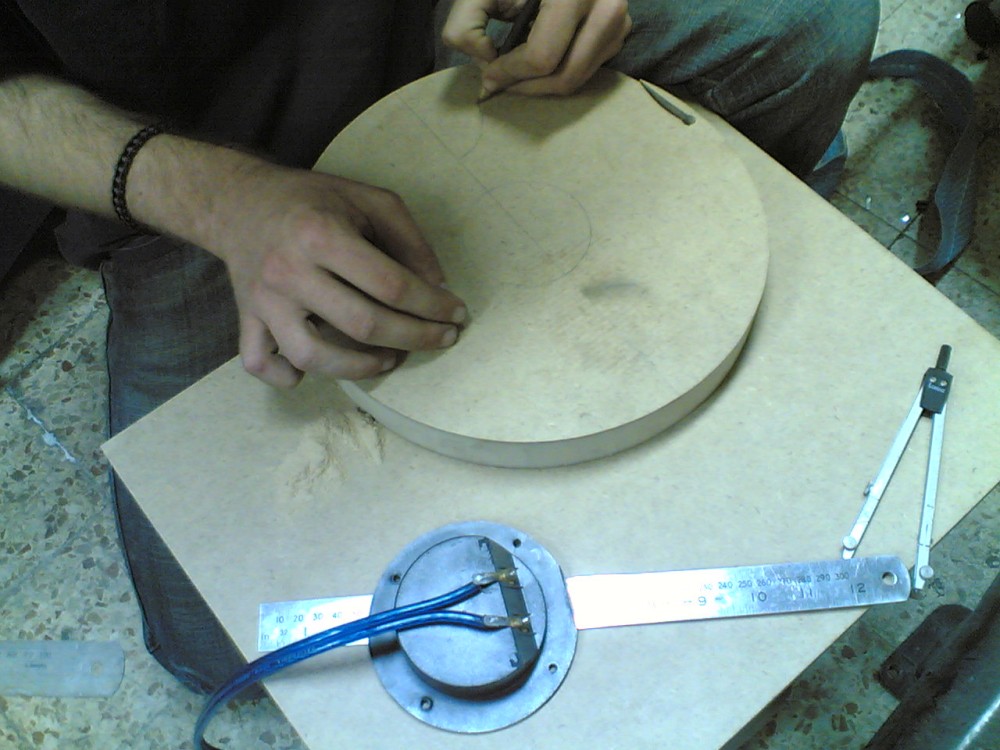

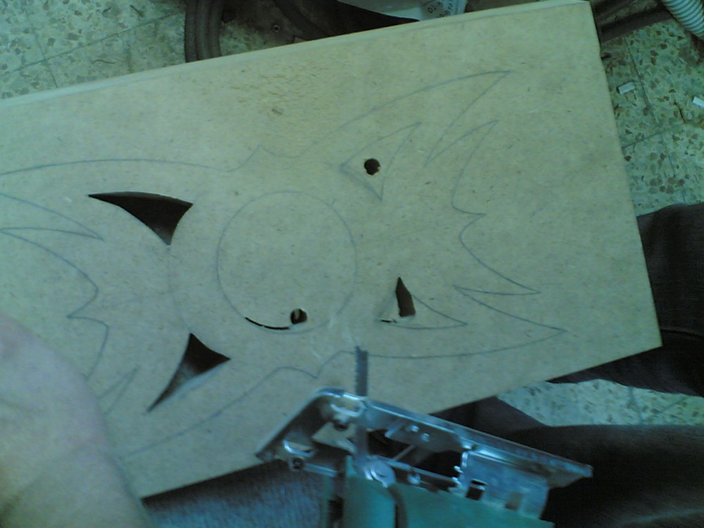

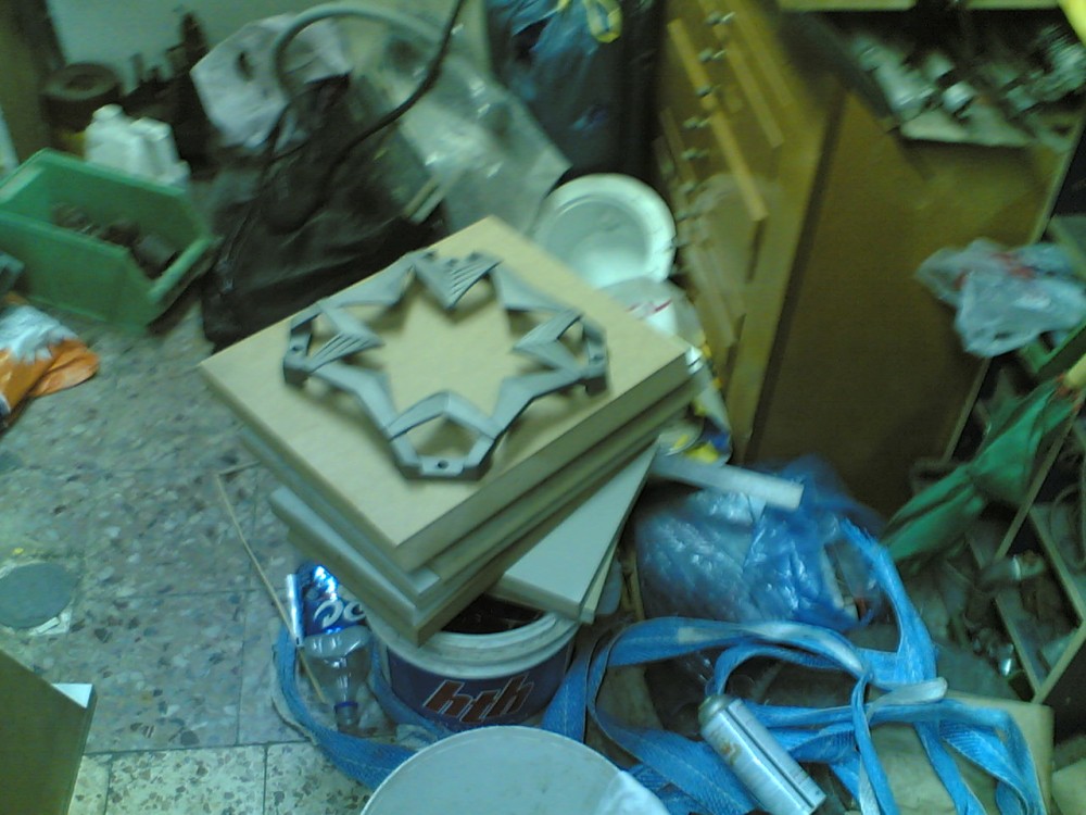

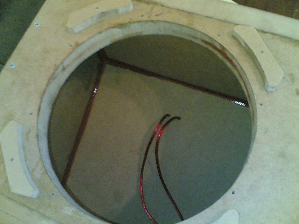

התחלנו במלאכת ההתאמה, וההדבקה והניסור... ואז החלטתי שאני רוצה לעשות משהו מיוחד עם הטרמינל... לא רציתי לחתוך בעץ של התיבה, כדי לא לפגום באטימות שלה... אז חלטתי להוסיף עוד עיגול של עץ שעליו ישב הטרמינל ובתיבה אני רק אעשה שני חורים בשביל החוטים (10G).

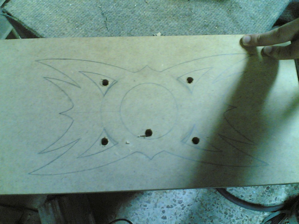

בקיצור - מפה לשם: החלטתי להפוך את העיגול לאליפסה, ואז חשבתי - אולי אני אעשה שם איזה טרייבל קטן...

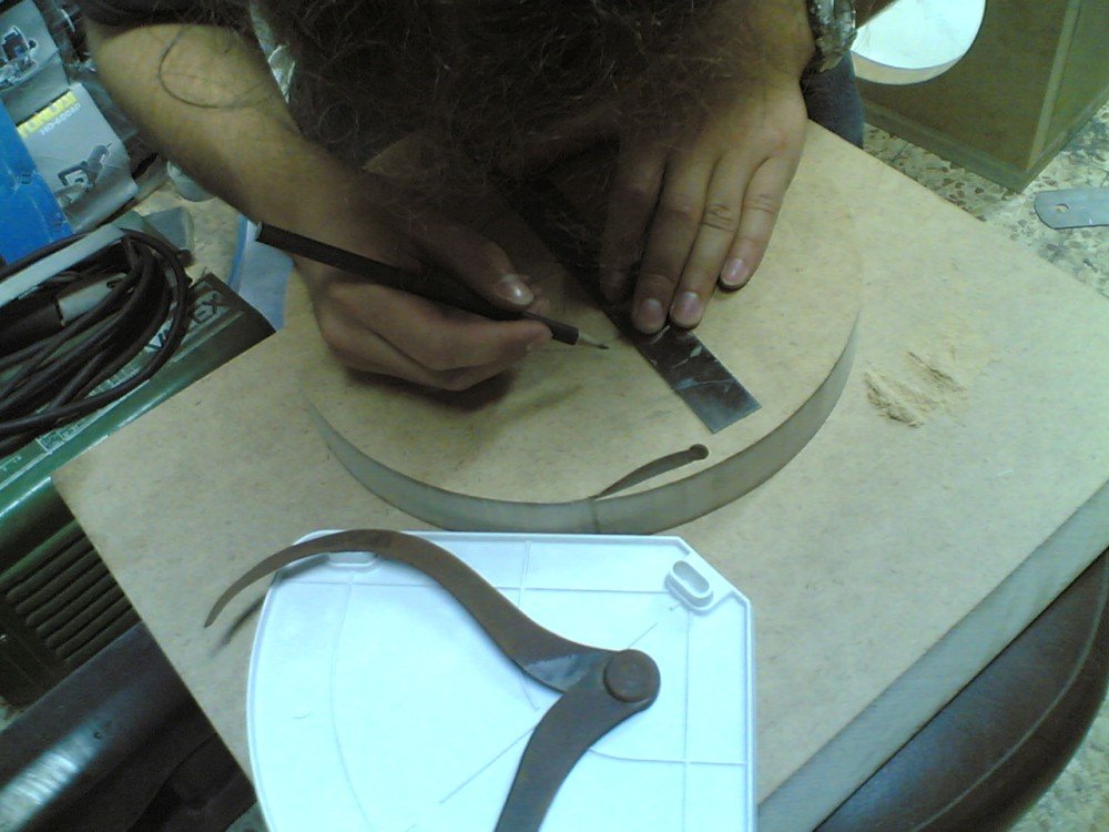

וברגע שחשבתי על זה - ישר ניגשתי למלאכת הסרטוט...

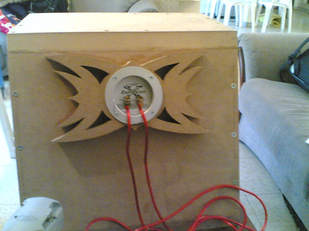

כשסיימתי - יצא חתיכת טרייבל ענק שבסופו של דבר תפס כרבע מהקיר האחורי של התיבה...

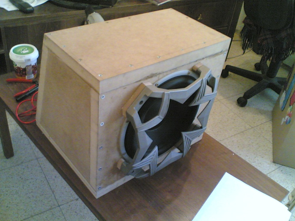

כרגע התיבה גמורה מבחינת מבנה והסאב כבר יושב בתוכה ומנגן,
אבל עדיין צריך לצפות אותה בלקה, לצבוע את הטרייבל, להוסיף עוד כמה "תוספות" אסתטיות - ולצפות הכל בלבד...
בינתיים אני מביא לכם את שלבי העבודה הראשוניים...

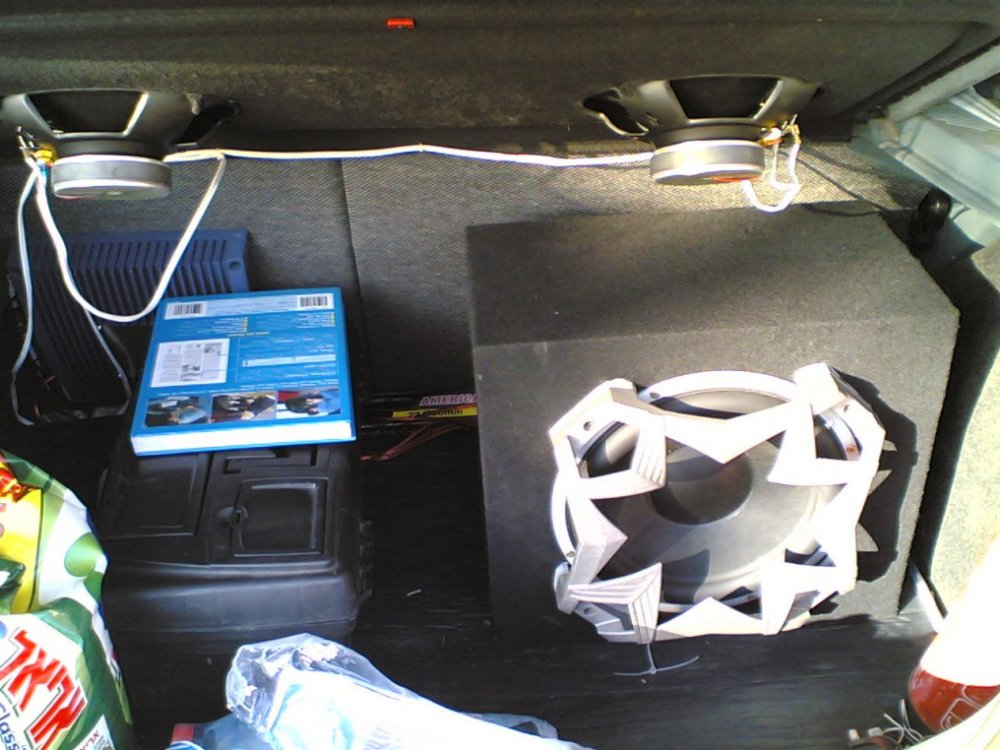

אני מעדכן עוד כמה תמונות:

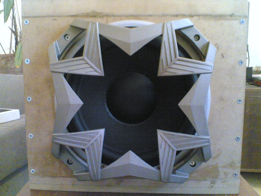

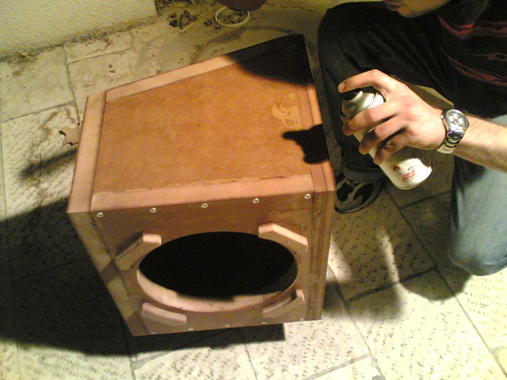

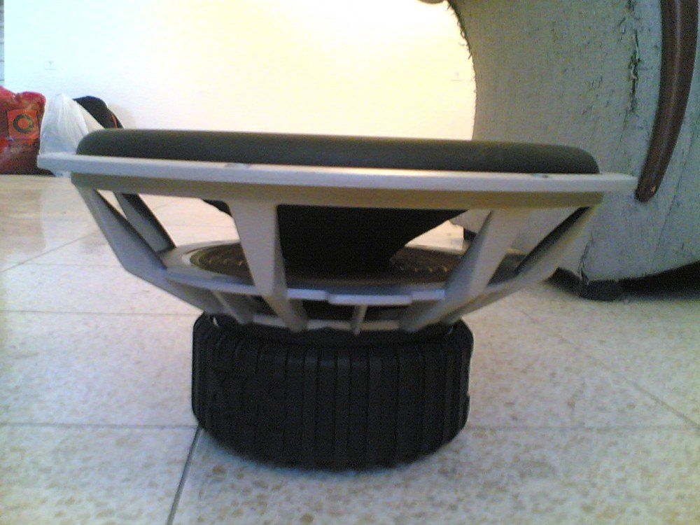

צילמתי את הסאב לפני תהליך הצביעה והציפוי (כפי שהוא היה מורכב אצלי בשבועיים שלוש האחרונים):
שקלתי את התיבה ד"א - ביחד עם הסאב, כל העסק שוקל כ23-24 קילו... ככה שזה לא כזה נורא.
בברכה!
יונתן.

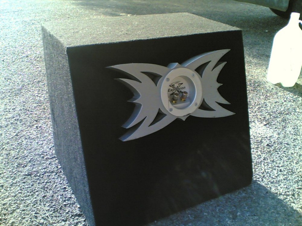

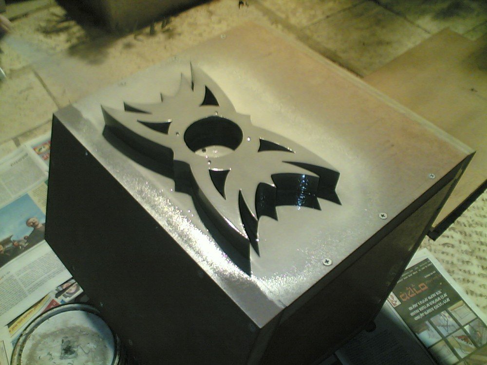

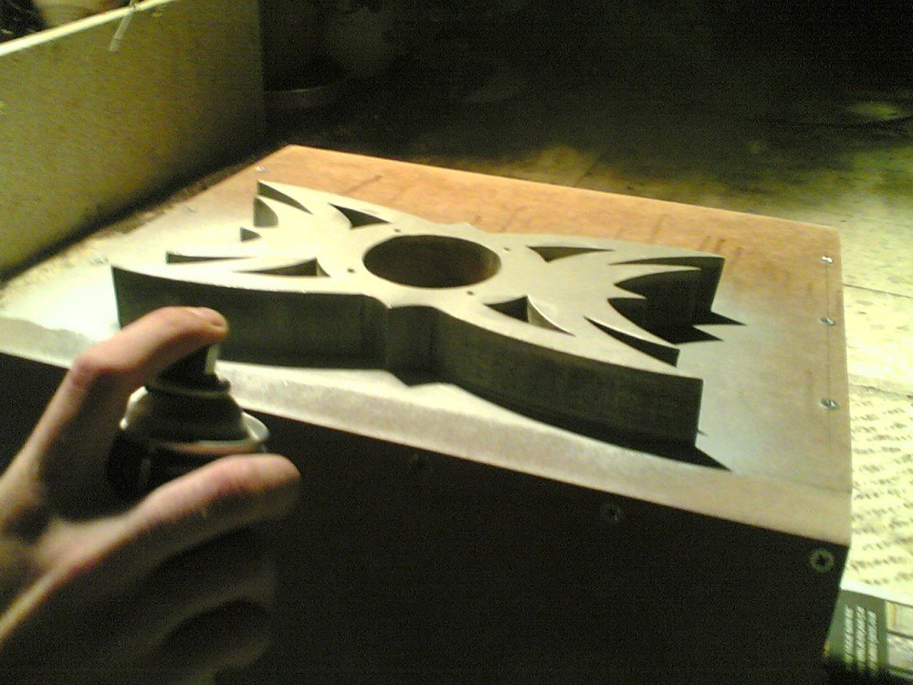

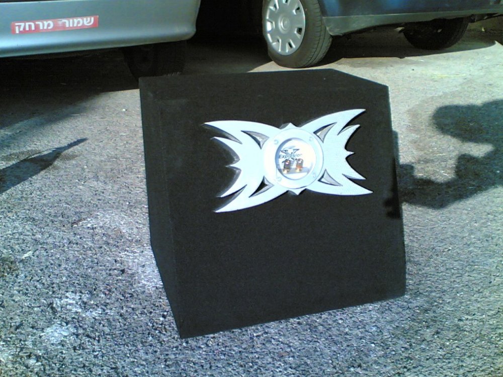

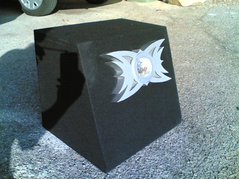

עוד תמונות מאתמול והיום בלילה:

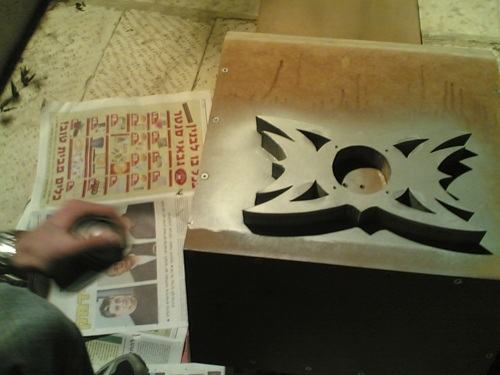

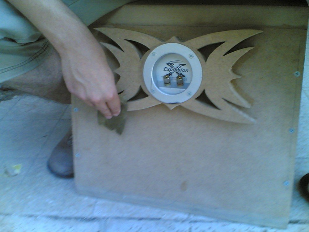

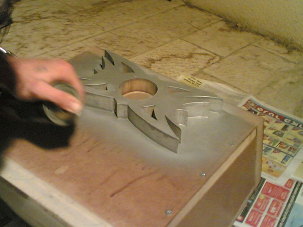

שייפתי את הטרייבל, ועיגלתי לו את הפינות קצת...
התחלנו לעבוד על ציפוי ראשוני של כל התיבה בספריי לקה (נגד לחות),
והיום צבענו את הטרייבל ואת התושבות לגריל של הסאב (החלקים היחידים שלא יהיו מכוסים ב-לבד) בצבע כסוף ולקה נוספת למתן מראה חלק ומבריק.
להלן התמונות הראשוניות:
בברכה!
יונתן.
