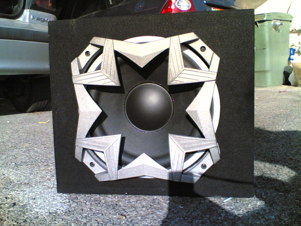

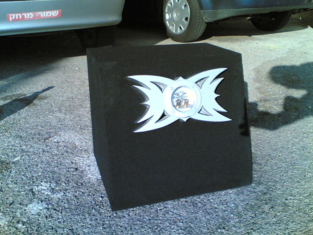

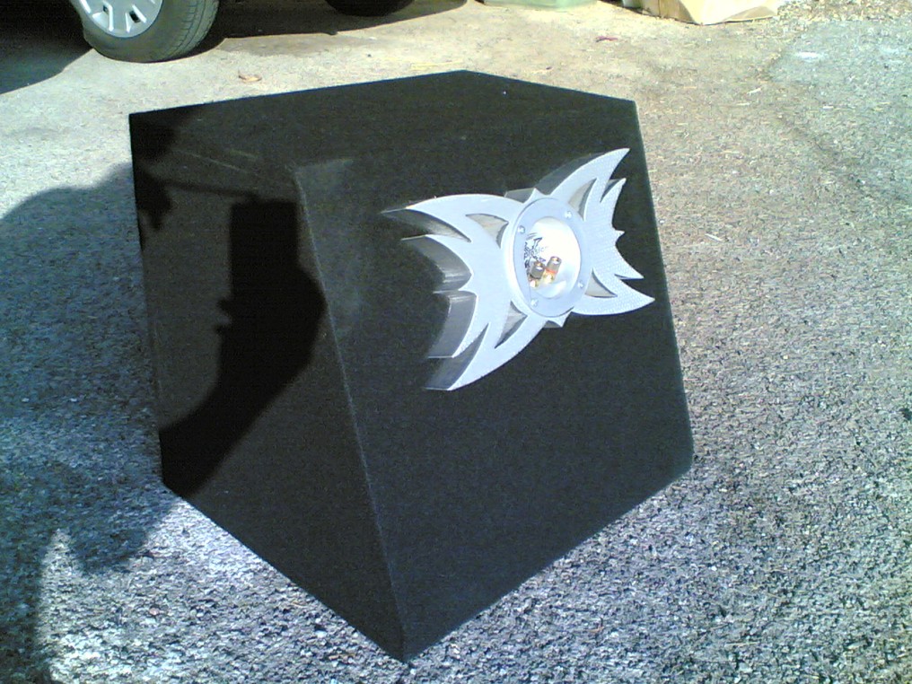

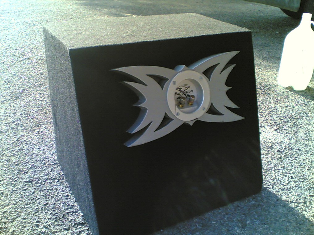

טוב... לאחר חודשיים של טחינת עבודה, חוסר זמן משווע, ואחרי חודש מלחמה, ולאחריו קבלה למקום עבודה חדש ("נטוויז'ן תמיכה טכנית שלום, מדבר יונתן במה אוכל לעזור" :lol:)
סוף סוף מצאתי זמן לסיים את התיבה המיתולוגית שלי!
לאחר שלוש נסיונות לצבוע את הטרייבל מאחורה - הבנתי שספריי לקה, פשוט ימשיך להיהרס מהריפוד האחורי של המושבים - אז החלטתי לוותר ולהשאיר את זה כמו שזה...
אבל חוצמזה, הצלחתי לצפות את התיבה בלבד השחור!
כולל הגזירה המתוחכמת בטירוף של הטרייבל בתוך הלבד!
לצערי לא צילמתי את מהלך העבודה הסופי כי כבר הייתי להוט על לסיים את הכל - אבל הנה התוצאה לפניכם!
(את הטרייבל נאלצתי להעביר לנייר (בעזרת עפרון ), אחרי זה גזירת התבנית מהנייר, והעברתה בעזרת סבון מוצק (ששימש בתור גיר) אל הלבד... ואח"כ נסיונות גזירה של הלבד בדיוק לפי הצורה!
אגב - הרעיון של הטרייבל הגיע מנסיון שלי לצמצם את הפגיעה באיטום התיבה... כלומר במקום לקדוח חור בתיבה בשביל הטרמינל, קדחתי חור בפלטה נוספת ובתיבה עצמה עשיתי רק שני חורים דקים בשביל הכבלים של ה10G... שהולכים לפלוס ולמינוס של הסאב.
זהו... אשמח לשמוע חוות דעת!

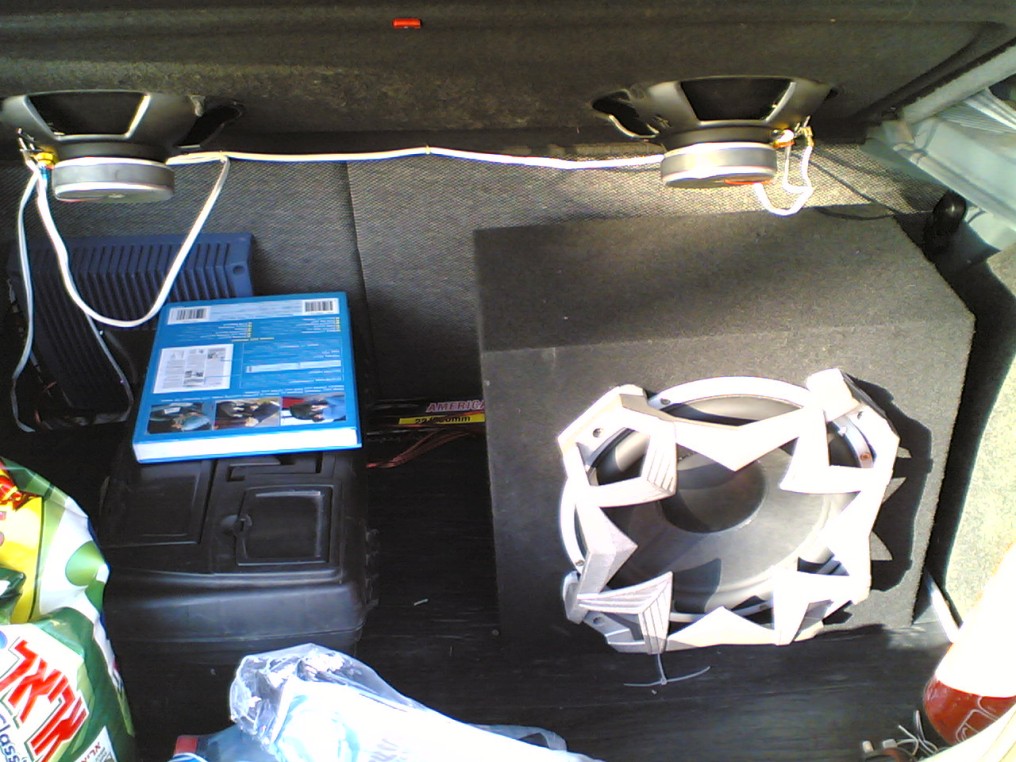

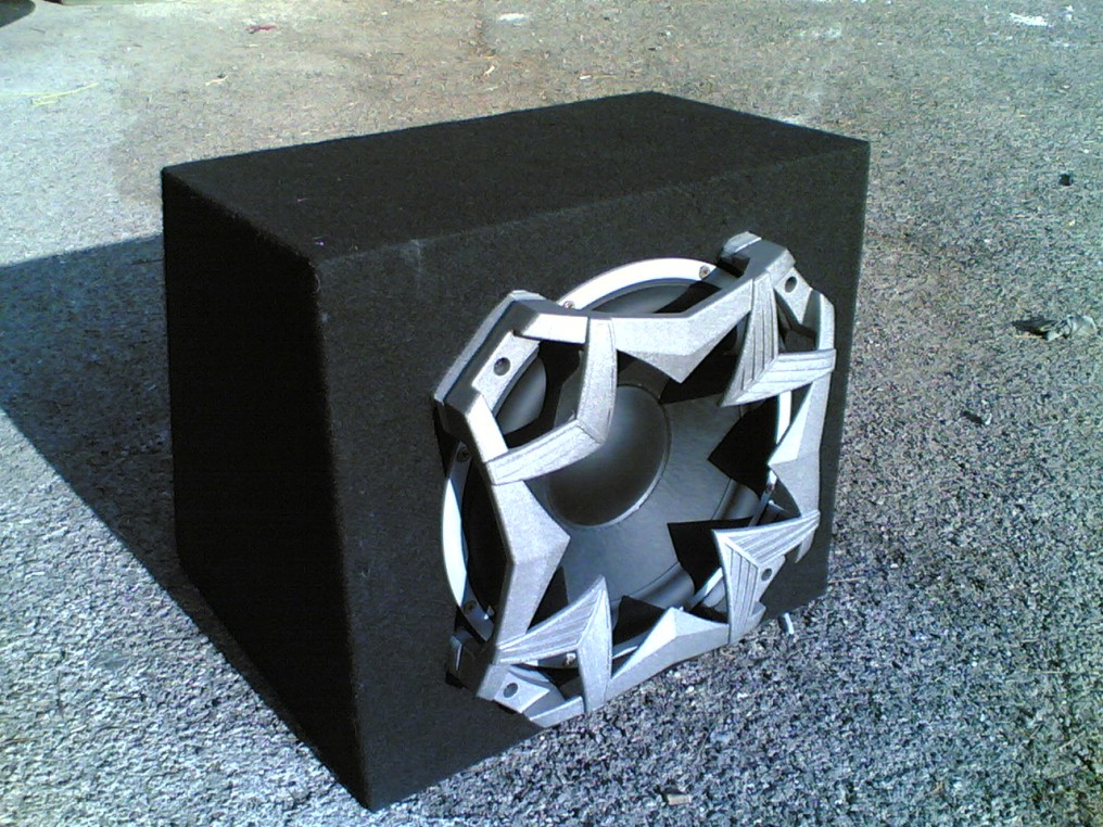

בעקרון פתחתי בעבר שרשור על הסאב... הסאב הוא פירלס XXLS, עם 500 וואט RMS. יושב על מגבר דיגיטאלי של XETEC Gravity 5 ערוצים (רק הערוץ של הסאב הוא דיגיטאלי) עם 390 וואט הגברה לסאב.
והתיבה היא בנפח 30 ליטר עם קירות MDF של 35 מ"מ מכל הצדדים. (24 קילו רק התיבה).
הסאב הזה פשוט מדהים! ומי שיצא לו לשמוע אותו אצלי באוטו באחד מהמפגשים לפני כמה חודשים יעיד - שלחובבי SQ, אין הרבה סאבים שישתוו אליו ברמת הדיוק המטורפת שלו!
בברכה!
יונתן.

רק שאלה קטנה
10 גייג' מתאים לטרמינל של הסאב? לא צריך חוט עבה יותר? או שזאת סתם קלישאה וזה לא משנה?
