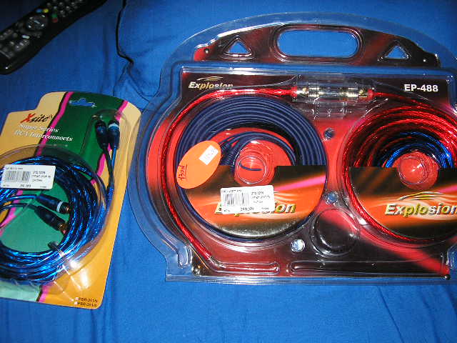

ממ אם אתה מדבר על הRCA הבייתיים הפשוטים ,הייתי נימנע מהם בשימוש ברכב -הם עדינים מדיי והרצתם במרכב הרכב המעוקל והצפוף עלולה לפגוע מיידית באחד החוטים ולפצוע אותו ולגרום לבעיות מיותרות.
בכ"א אם יש לך RCA [אפילו בייתי אבל עם בידוד "בריא" ובאורך של כ3 מטר -תשתמש בו!
אם לא RCA כזה:
אורך 5M ברמה בסיסית וטובה יעלה לך באיזור ה35 -45שח.
ראה בתמונה משמאל...
