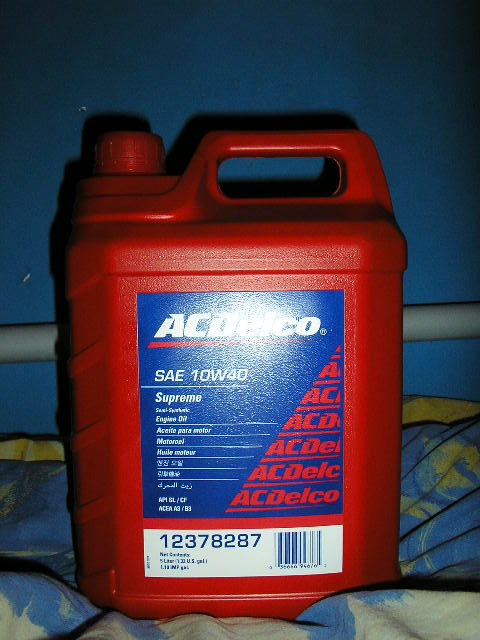

גם לי יש 205 1.1
השמן שאני ממליץ לך מניסיוני הינו ACDELCO 10W40 חצי סינטטי.
מחיר בין 60-75 שח .
