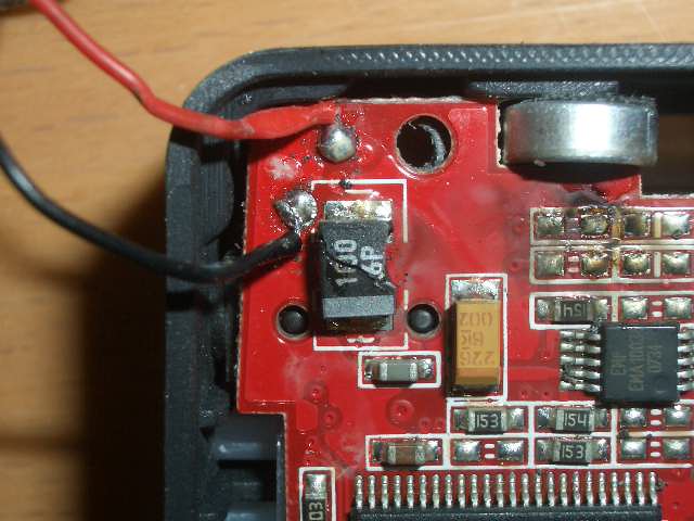

אני לא יודע עם זה משנה אבל ה DCIN שהדיודה יושבת עליו מספק עלפי הניירת 5v 200mah זה רלוונטי? האם בדיקה עם רב מודד של אחד הדיודות התקינות בלוח , שיש להם אותו כיתוב יכול להניב משהו? לגבי 1N4148 מצאתי את זה http://www.electro-tech-online.com/electronic-projects-design-ideas-reviews/92331-1n4148-flyback-diode-small-5v-relay.html השימוש שלי זה לא ON/OFF רגעי, אלא שימוש רצוף של שעתיים ויותר. תודה איתי
שלום מרק קיוותי שתצטרף אין לוגו של היצרן רק מה שצילמתי בתמונות 30V? ה DVR עם 3.7V 1400MAH במעגל יש 2 נוספים זהים תקינים עם זה עוזר. חיפשתי 6P 100 בכל מנוע חיפוש שאני מכיר...כלום. אולי יש פורמים שאתה חבר בהם שאולי יכולים לעזור? עזרתך מוערכת איתי

רכשתי : Angel Eye Mini DVR KL-509 http://www.articlealley.com/article_1494490_45.html לאחר שימוש של מספר חודשים החלה באופן פתאומי בעיה במסך. פתחתי את המכשיר וזהיתי שגב המסך LCD שהינו ממתכת יצר קצר עם גוף המיקרופון וחלק קטן ולא מזוהה שרשום עליו: 100 P6 יש לו רגל רחבה בכל צד...2 סך הכל .פשוט נסדק כאילו התפוצץ(תמונה). העניין הוא שבחיבור המצלמה שהינה מקורית לכניסת AVIN החיבור לא מזוהה. בעת נגיעה קלה על הרכיב שכשל מופיע התמונה לסרוגין. אין לי מושג מה זה: קבל,נגד.... במעגל של המכשיר יש עוד שני רכיבים זהים(תמונה) עזרה תתקבל בשימחה איתי
