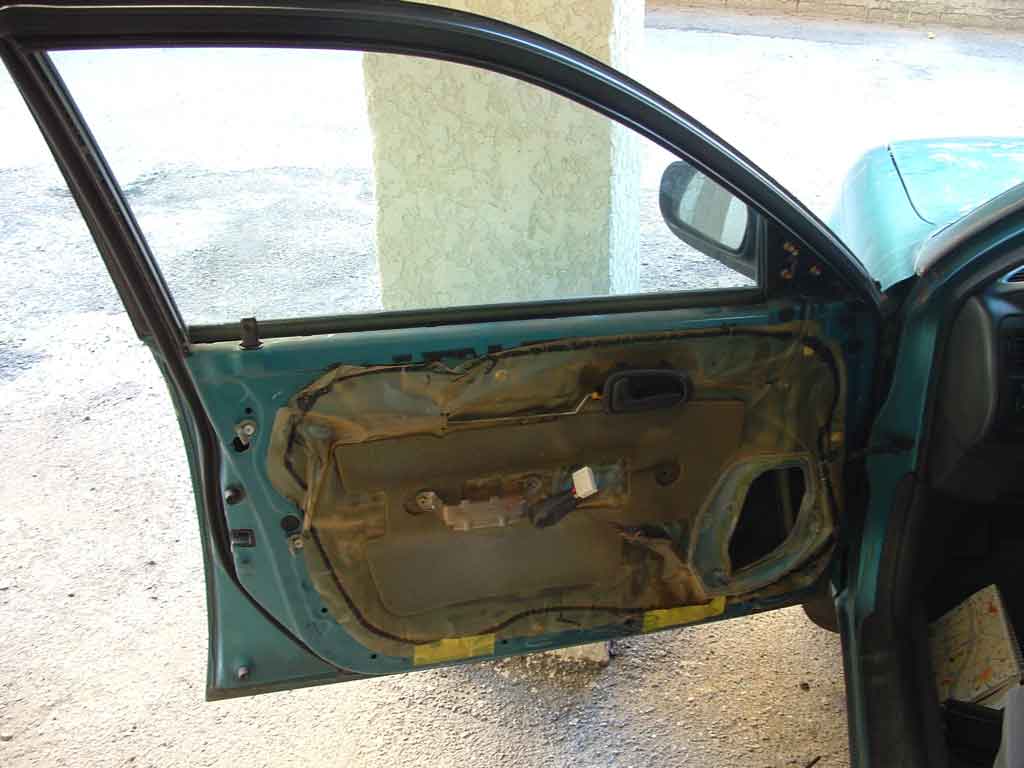

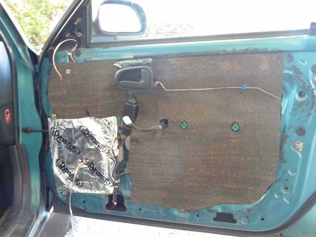

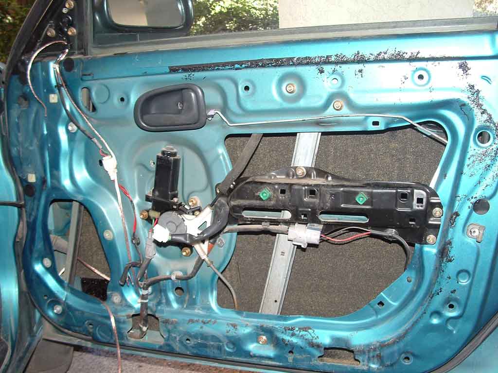

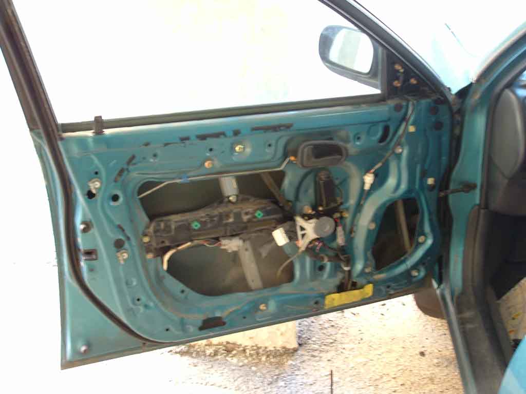

ביום שבת אטמתי את הדלתות של הקורולה שלי (גם הרכבתי את הפודים המוכנים של המידבאסים על הפאנלים של הדלתות - מאחר והרכבתי אותם לא ממש מדויק וגם הרמקולים עדיין לא הורכבו - אפרסם בת'רד נפרד לאחר שאשלים את המלאכה)
בחרתי לאטום את הדופן החיצונית (הקרובה לכביש) בסופר טייט אלומיניום - ארחיב על החומר בהמשך.
ואת הדופן הפנימית אטמתי בצורה לא מלאה בעזרת סופר טייט אלומיניום וקיט לרמקולים דיינאמאט אקסטרים.
הסיבה שבחרתי לא לעשות איטום מלא בדופן הפנימית של הדלת היא משום שלא מצאתי סיבה טובה מספיק לפרק את המנועים של החלונות החשמליים ואת החוטים שקשורים אליהם - סה"כ אני מרוצה מהאיטום ולדעתי החומר הזה יעבוד יפה.
כמו כן, את הנועלנים של הדלתות (הצ'ופצ'יקים) עטפתי בשרוולי ספוג חצי קשיח (כחול) והרכב פשוט חרישי - שקט כמו נווה מדבר בלתי מאוייש!
הפודים דרך אגב לא יצאו משהו אבל אני כן מרוצה - אפרסם בסוף השבוע... כולל תיקון של הקונסולה המרכזית בדשבורד.

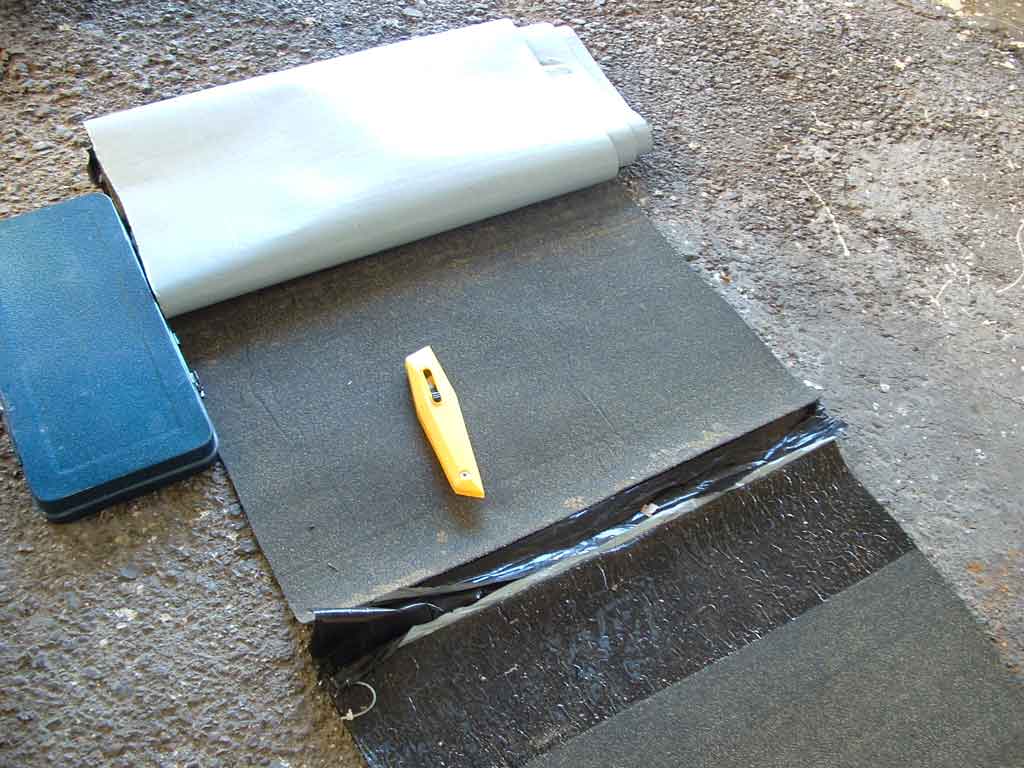

לגבי הסופר טייט - חומר לאיטום דודים, דביק למתכות ונדבק בקלות אך רצוי לעבוד איתו על משטחים ישרים או קעורים\קמורים במידה סבירה. חומר זול - גליל של 20 מטר עולה 400 ש"ח כולל מע"מ לדלתות - לשתי שכבות מלאות בכל דלת הספיק לי קצת פחות מ3 מטר.
זה הגליל האפור שבתמונות - נחתך בקלות ד"א

לגבי הסופר טייט - שמע, גליל של 20 מטר אתה לא תרים לבדך... אבל גליל של 10 מטר אתה בהחלט יכול ללכת איתו דקות ארוכות על הכתף. בגדול - החומר קצת יותר דק מהדיינאמאט אורגינל - ממש לא מורגש ושוקל טיפ טיפה פחות ממנו - בקיצור לא כבד וממש קל לעבודה.
החומר עצמו עשוי מגומי וזפת (לא מסריח - אבל יש ריח עדין מאוד של זפת - ברגע שאתה שם את הפנלים ממש אין תחושה של הריח הזה) ומלעמלה זה חומר שמרגיש כמו גרגרי חול - לא ברור לי מה זה אבל זה לא משהו רעיל או דליק - בדקתי בפזקר.
לגבי הרכישה של החומר - כל ספק של פזקר מוכר אותו - אני קניתי בהרמן בורג ברחוב המרד 21 ביפו (ממש ליד העבודה שלי) - קניתי גליל של 10 מטר והוא עלה לי קצת פחות מ200 ש"ח נשאר לי משהו כמו 7 מטר מהחומר ספייר

הדיינאמאט מודבק לא נכון. סגרתה יציאה לגלים מצד השני של הרמקול.
מידבאס חייב נפח מאחור בשביל לנגן תדרים נמוכים. אצלך הוא נחנק.

חומר הזה הוא יותר גומי או זפת?
החומר הוא "יריעה ביטומנית בהדבקה עצמית הכוללת שכבת חיזוק והגנה העשוייה מרדיד אלומיניום ולבד זכוכית" .
לא רשום שהוא עשוי מגומי , והמטרה שלו היא ליצירת מחסום אדים באיטום גגות .
כתבתי את זה לא בגלל שאני נגד החומר , אלא בגלל שעפ"י הרכיבים שלו הוא לא אמור לתת בידוד אקוסטי ,כלומר החזר גלים (או שזה בכלל לא המטרה שלך , אלא רק איטום הדלת מבריחת אויר) . החומר מסקרן אותי , ואני מחכה לתוצאות השמיעה שלך , אם הוא כן נתן שיפור , אשמח אם תעדכן אותי , ואולי תמצא שימוש ל-7 מטר שנשארו :wink:
יותם.
זה נכון
הוא ממש לא נותן בידוד אקוסטי ברמה של הדיינאמאט אבל יש לו איזשהו אפקט משום שהוא רך יותר מהמתכת של הדלת - ויש בו קצת זפת - מריחים את זה ממש מקרוב... לא נחמד אבל לא מורגש בתוך הרכב באופן רגיל...
לגבי הדיינאמאט - אוקיי שכנעתם אותי - אני אעשה חור לחלק האחורי של הדלת ואשתמש בדיינא-אקסורב לבידוד של גלי קול. תודה דרך אגב לכל העוזרים.
