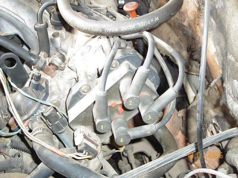

אני אסביר שוב
בתמונה ששמתי - זה החיבור המקורי
אצלי החליפו בין 2 ל 3
ואכן הגשתי בחוסר סחיבה ופתחתי על זה שרשור שלשום
כמו כן בלחיצה נמרצת על הגז יש לי מעין בק פייר אבל שיוצא מפילטר האויר...:???:
כמו משאית
עריכה: האם המספרים הנראים בתמונה הם מקורים על הקונקטרים של חוטי ההצתה. או עריכה פוטו שופית?!
עריכה במחשב
ביקשתי מארנון החבר בפורום ובעל אותו הרכב תמונה של האיזור וזו תמונה שלו
עריכה במחשב!

אולי הבעיה בהסבר שלי
חוט מס 1 מחובר לצילינדר הקרוב למפלג
חוט 2 מחובר לבא אחריו - לכוון שמאל
וכן הלאה
אצלי חיברו
1 - לקרוב ביותר
2 - חובר לצילינדר מס 3
3 - חובר לצילדינר מס 2
4 - ל 4
והנה תמונה מהאוטו שלי - לפני שנגעו בחוטים
שים לב לסדר של החוטים שהולך לפי סדר רץ
אולי ככה זה במפלג הזה?

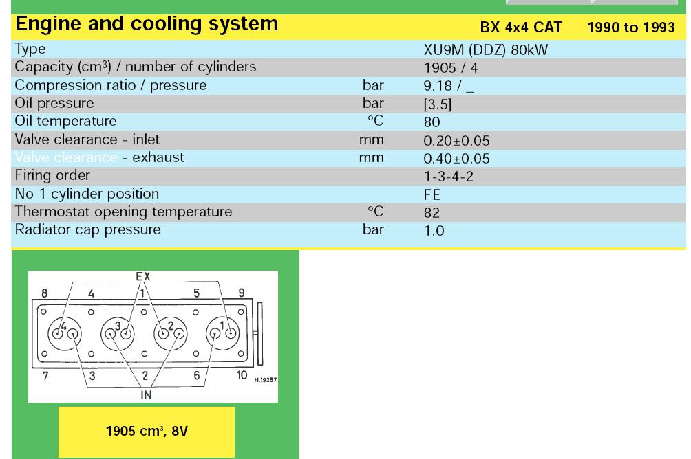

היי,
לא ציינת פרטים מזהים של הרכב שברשותך !
אני מתייחס למידע שצביקה כתב אז לפי HAYNES סדר ההצתה הוא:
1-3-4-2
וכמובן מצורף הסבר.
וכן הלאה
אצלי חיברו
1 - לקרוב ביותר= תקין
2 - חובר לצילינדר מס 3 =תקין
3 - חובר לצילדינר מס 2=4-לא תקין!
4 - ל 4 =צריך להיות 2 !לא תקין!
לדעתי צילנדר מספר 4 הוחלף עם 2, אם הבנתי נכון, דבר שהוא בניגוד להיגיון, משום שאורך החוט לא מאפשר זאת , אלא אם הוא הוחלף במכסה הפלג= לטעות של טירון וחאפר!

תודה צביקה על המחמאה אבל אניבקושי קליבר 0.22 :-)
ההחלפה נעשתה במפלג עצמו
הוחלפו חוטים בלבד - עקב קריעה של חוט הצתה אחד.
(ד"א אם אתה זוכר - זה כבר קרה לי לפני פחות משנה - אז שאלתי מה יקרה אם נוסעים על 3 צילינדרים...)
לא הוחלפו פלאגים
בעל המוסך עשה את זה
לכן סמכתי עליו ולא הסתכלתי אפילו כדי לבדוק
מסתבר שכשאין פועלים (היה איזה חג וכל המוסכים היו מושבתים) - צריך לבדוק
בעל המוסך עשה את זה
