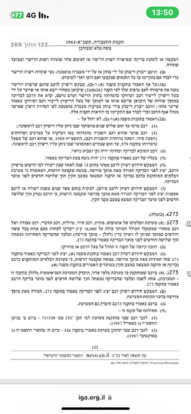

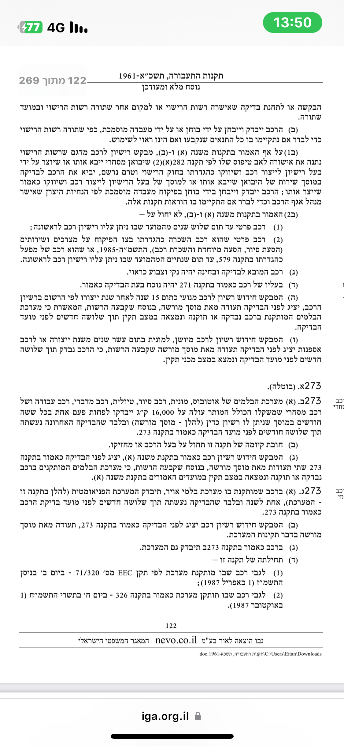

1. גרור (עם בלמים) חייב בבדיקת תקינות בלמים במלאות לו 15 שנים (בדיוק כמו כל רכב אחר, כלומר החל מהשנה ה-16) , ולא בגיל 18.
2. קיימים גרורים אשר גומעים כמות נסועה שלא מביישת רכב אחר מקטגוריה אחרת.
3. יש לא מעט פסילות לגרורים על תקינות מע׳ הבלמים ויעילותם אף בעשור הראשון לחייהם (ואף ישנם מעטים ב-5 הראשונות).
רבים מבעלי הגרורים מזלזלים קשות בתקינותם, צמיגים פסולים ובמידות שונות, שְׁלָדוֹת סדוקות ורקובות, חיבור גרור/גורר שחוק, חופש במסבי גלגלים וכמובן תקינות מע׳ האורות.
גרור, מאחר ואינו מצוייד במע׳ היגוי, אינו הופך להיות רכב מיושן ולכן אינו מחוייב ב-2 בדיקות תקופתיות (טסט) בשנה.

תקנות התעבורה - הגדרות
תק' (מס' 7) תשמ"ט - 1989 תק' (מס' 11) תשנ"א - 1991
"רכב מיושן" –
(1)   רכב, למעט טרקטור, גרור ואוטובוס, שבמועד חידוש רשיונו מלאו תשע עשרה שנים משנת ייצורו;
(2)   אוטובוס שבמועד חידוש רשיונו מלאו חמש עשרה שנים משנת ייצורו;
