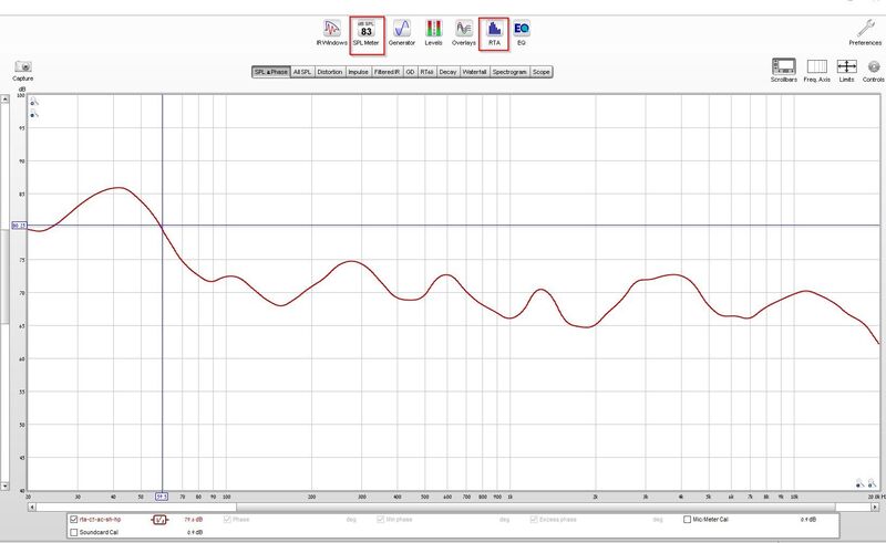

RTA ראשוני
מה זה RTA? בעצם?
Real time (spectrum) analyzer
RTA זה פתרון בזמן אמת שמבוסס על מחשב, תוכנה ומיקרופון בד"כ ולפעמים זה מבוסס על אפליקציה בטלפון או טאבלט ומיקרופון ולפעמים זה מכשיר ידני קומפלט שמכיל בתוכו תוכנת RTA וגם מיקרופון.
קריאות RTA אני אוהב לקחת עם תוכנה חינמית בשם REW
ROOEM EQ WIZARD
הנה קריאת הRTA שלקחתי לאחר תיקון אחד קטן:
זו תוכנה שגם אפשר לקחת בה קריאות על בסיס SWEEP ולאחר שהיא מריצה את הסוויפ ותוך כדי מקליטה אותו יכולה לתת גם מידע שקשור לפאזה, קטביות, תזמון (טיימינג) במובן של תגובת אימפולס, גרופ דיליי ועוד ועוד... אממה - זה לא נוח כי למעט מידע שהוא בזמן אמת - שבמקרה הזה בתוכנה זו הוא RTA בלבד - זה לא נוח ויש היום אמצעים נוחים יותר שמאפשרים את כל זה בזמן אמת ובתגובה הבאה אגיע לכך.
בגדול קודם נכנסתי לחלון הSPL ומדדתי את המערכת לעוצמה ממוצעת של 78 דציבל תוך כדי שאני מנגן רעש וורוד מהטלפון (רעש וורוד הוא רעש שמאוזן לשמיעה אנושית עם סלופ יורד מ20 הרץ עד 20 קילו הרץ)
ובעצם מה שהRTA מודד זה את "היענות הכוח" של המערכת - מה הכוונה?
הRTA מודד בעזרת מיקרופון - איך הרכב (שזה חדר ההאזנה במקרה שלנו) מגיב למה שהמערכת מנגנת - במקרה הזה אתם רואים את כל הרמקולים כולל הסאב מנגנים ביחד רעש וורוד.
איך הוא מציג את זה?
גרף של ציר X שהוא תחום התדר - 20 הרץ עד 20 קילו הרץ
ציר Y שהוא האמפליטודה (עוצמת שמע)
את הגרף "שיטחתי" לתצוגה של שליש אוקטבה - שיתאים 1:1 לאקולייזרים שהם גם שליש אוקטבה.
מה שרואים שם זה סה"כ סט שיורד בסלופ טוב מאוד - וזה לאחר שהורדתי באקולייזר בעזרת "מדף תחתון" את כל התדרים מתחת ל5K ב3 דציבל כי בטבעי - הסט הזה פשוט מאוזן שטוח לינארית לאורך כל תחום המיד והתחום הגבוה - וזה בהיר לי מידי ומסנוור.
העקומה בכולל עונה מאוד לטעם שלי מהרגע הראשון - אבל כמובן זו רק קריאה ראשונה לדעת היכן אני מאוזן.
למשל מהקריאה הזו - חסר לי קצת כוח כ3-4 דציבל מהמידבאסים באזור בין 80-100 - הוא נמוך מהפיק שלו באזור ה250 והמפגש עם הסאב איפשהו ב70 הרץ (בקריאה הזו הסט חתוך ב80 ולכן הורדתי אותו היום ל70 - אבל את שאר השינויים טרם עשיתי כי את האיקולציה הגסה אני משאיר לסוף ורצוי - לאחר בידוד הדלתות כי זה עוד ישנה את היענות הכוח לטובת המידבאסים בייחוד בתחום התחתון שלהם).
אני רואה שיש לי בור תדרים מסויים באזור ה2K הרץ וגם באזור ה200 אבל כרגע זה רק "מידע"
סוג של - לקבל מושג מה קורה לי ברכב הזה.
המיקרופון שאיתו אני משתמש לתוכנות הTUN ותוכנת הREW הוא של חברת MINIDSP מדגם UMIK-1

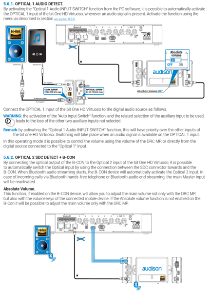

לפני 3 שעות, lanosforce כתב:
מה שלא ניסיתי זה לחבר לכניסה אופטית 2 - אבל אני צריך לבדוק אם הטריגר הוא אפשרי רק לOPTIC1
אולי בכל זאת הנ"ל. לפי העמוד הזה של החוברת הפעלה:
אכן עושה רושם שצריך לחבר לכניסה2.
יתכן ומתקרבים לפתרון תם, תודה!
Pioneer TS-X150
טוף, לאחר בדיקה - כשאני מחבר דרך OPTIC2 זה מתנהג בדיוק באותה צורה - אבל לא קופץ אוטומטית לOPTIC2
וגם האבסולוט ווליום עובד בלי שום רגישות עדיין.
מהמשפט שרשום שם - NOT ONLY WITH THE DRC MP - אני באמת מבין שהוא חייב להיות מחובר. הBCON אולי יכול לשלוט בווליום - אבל הוא שולט על הDRC ולא על הBIT עצמו.
וזה לא משנה אם זה מאופטיק1 או 2 - כי בשני המקרים היה זיהוי.
בקיצור אני אצטרך להשמיש את הDRC לפני שאוכל לנסות את הפונקציה - לבינתיים אני מסתדר טוב.

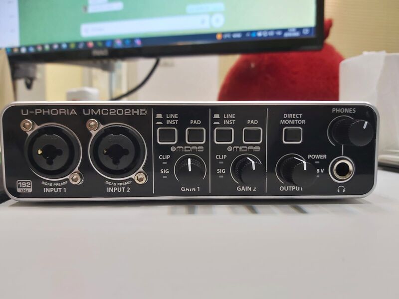

התוכנה שאנשי סאונד לרוב משתמשים בה היא תוכנה בשם SMAART - הרישיון שלה מאוד יקר ולכן מצאתי תוכנה חינמית מעניינת ופשוטה מאוד שנקראת OSM
OPEN SOUND METER
כרטיס הקול שאני רכשתי בסופו של דבר הוא כרטיס בסיסי של BEHRINGER מסדרת U-PHORIA דגם UMC202HD
והמיקרופון שאני משתמש בו הוא BEHRINGER ECM8000
ציוד בסיסי ביותר אבל זה פשוט עובד פנטסטי - איך מחברים?

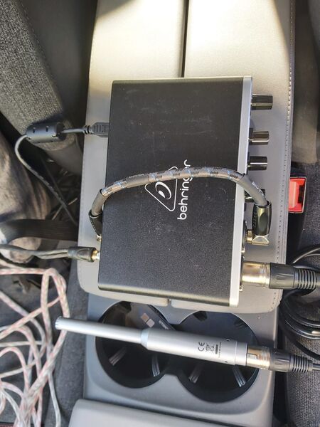

רגע לפני שאני נכנס לכווני טיימינג וקטביות שעשיתי - קצת הסבר על איך אני מחבר את כל הציוד -
יש לי לפטופ שעליו אני מריץ את התכנה ששולטת בDSP שלי וגם מריצה את הOSM.
הלפטופ מתחבר בכבל USB לכרטיס קול דו ערוצי - תכנת הOSM היא זאת שעושה את המדידות דרך כרטיס הקול - ולכן שני דברים צריכים לקרות -
1. כרטיס הקול צריך להוציא רעש וורוד מיציאה מספר 1 שלו לתוך הDSP (המערכת) ולמדוד מכניסה מספר 1 שלו דרך מיקרופון (ברנגר ECM8000 ) את הכניסה של מה שהוא מוציא.
2. בכדי שהמחשב (תוכנת OSM) ידעו את הפרש הזמנים - כרטיס הקול צריך להיות מסוגל למדוד את עצמו ולשם כך ערוץ 2 נמצא בלולאה - בעצם מהיציאה של ערוץ 2 אני מכניס את הרעש הוורוד בעזרת כבל - לתוך כניסה 2 של כרטיס הקול עצמו.
ככה התוכנה יודעת כמה זמן עבר מהאות שהיא מריצה בלופ ישר לתוך הכרטיס - לעומת הזמן שלקח לצאת לתוך המערכת מערוץ 1 ואז לחזור חזרה דרך המיקרופון של ערוץ 1

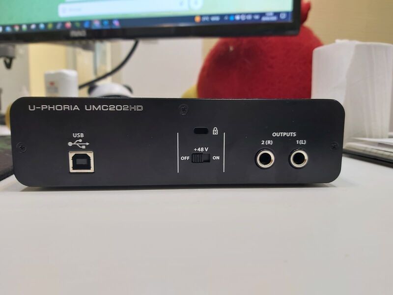

זה הצד האחורי של הכרטיס (היציאות)
וזה הצד הקידמי -
OUTPUT2 נכנס בעזרת כבל מונו-מונו קצר לתוך INPUT2
OUTPUT1 בעזרת מתאם מונו לRCA נכנס לכניסת הAUX של הDSP שלי (מפצל Y וכבל RCA).
ולתוך INPUT1 נכנס מיקרופון עם כבל XLR.
כמובן המחשב מתחבר לצד של היציאות - לכניסת USB.

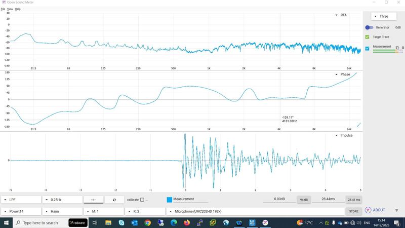

לגבי המדידות שעשיתי - כך נראית מדידה של רמקול בודד - במקרה זה - ממה שאני זוכר - זהו טוויטר ימין
המסך מחולק לשלוש תצוגות במצב זה - בחרתי
בעליונה - RTA
באמצעית פאזה
וכן הפאזה נראית יחסית מאוד לינארית כי הDSP שלי משתמש בקרוסים שהם פילטר FIR - והוא מתקן ומיישר בעצמו את הפאזה לאורך כל הGROUP DELAY (קבוצות תדרים בעיקובי זמן שונים) ולכן הפאזה לא נראית
כמו מה שרוב אנשי הסאונד רגילים לראות (פילטר IIR)
אם תביטו בפינה ימנית תחתונה - תוכלו לראות עיקוב זמנים של למעלה מ28 מילישניות - זה בסדר - לDSP לוקח בערך 28 מילישניות להוציא את האות - וזאת הסיבה בדיוק בגללה צריך ערוץ רפרנס - כי משם התוכנה משווה את הפרשי הזמנים.

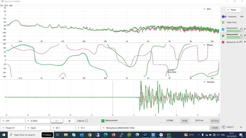

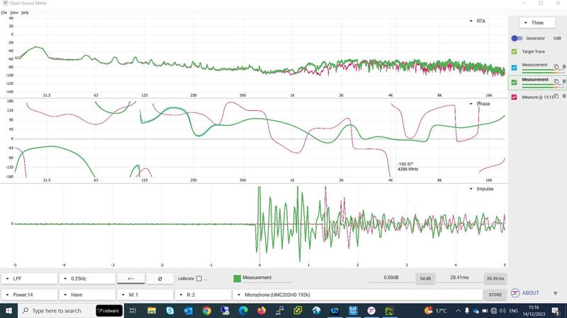

למשל הנה הפרשי הטיימינג בין טוויטר ימין לבין טוויטר שמאל:
בירוק ממה שזכור לי זה טוויטר ימין ובערך 1.74 מילישניות ממנו מגיע בזמן טוויטר שמאל - למה? כי הוא קרוב יותר אז הוא מגיע מוקדם יותר.
לאחר השוואת הזמנים בינם -
עכשיו אתם רואים שהם בול! אחד על אחד מתואמים בזמנים - לאחר מכן אם כל מה שהייתי רוצה זה להציג אותם על האפס - פשוט הייתי צריך ללחוץ על כפתור שיגדיר את סטיית הזמן שלהם בתור הבסיס.
מה עוד רואים מהתמונות האלו - את הקטביות

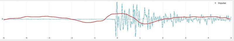

אפילו את הסאב וופר הצלחתי לתזמן - והוא הגיע באיחור של 20 מילישניות ממידבאס ימין (נקודת האפס שלי לתזמון)
לא הספקתי לצערי לצלם את זה אז מעלה ציור להמחשה איך זה פחות או יותר היה נראה:
והטווח שלי באותו רגע מדידה לא היה בין -5 לבין +5
הוא היה בין -70 ל+70 וככה הצלחתי לראות את האימפולס של הסאב וופר - הגרף של הסאב היה בדומה לציור - כאשר הפיק הגדול ביותר - על הצד החיובי (קטביות ישרה) של הגרף.
