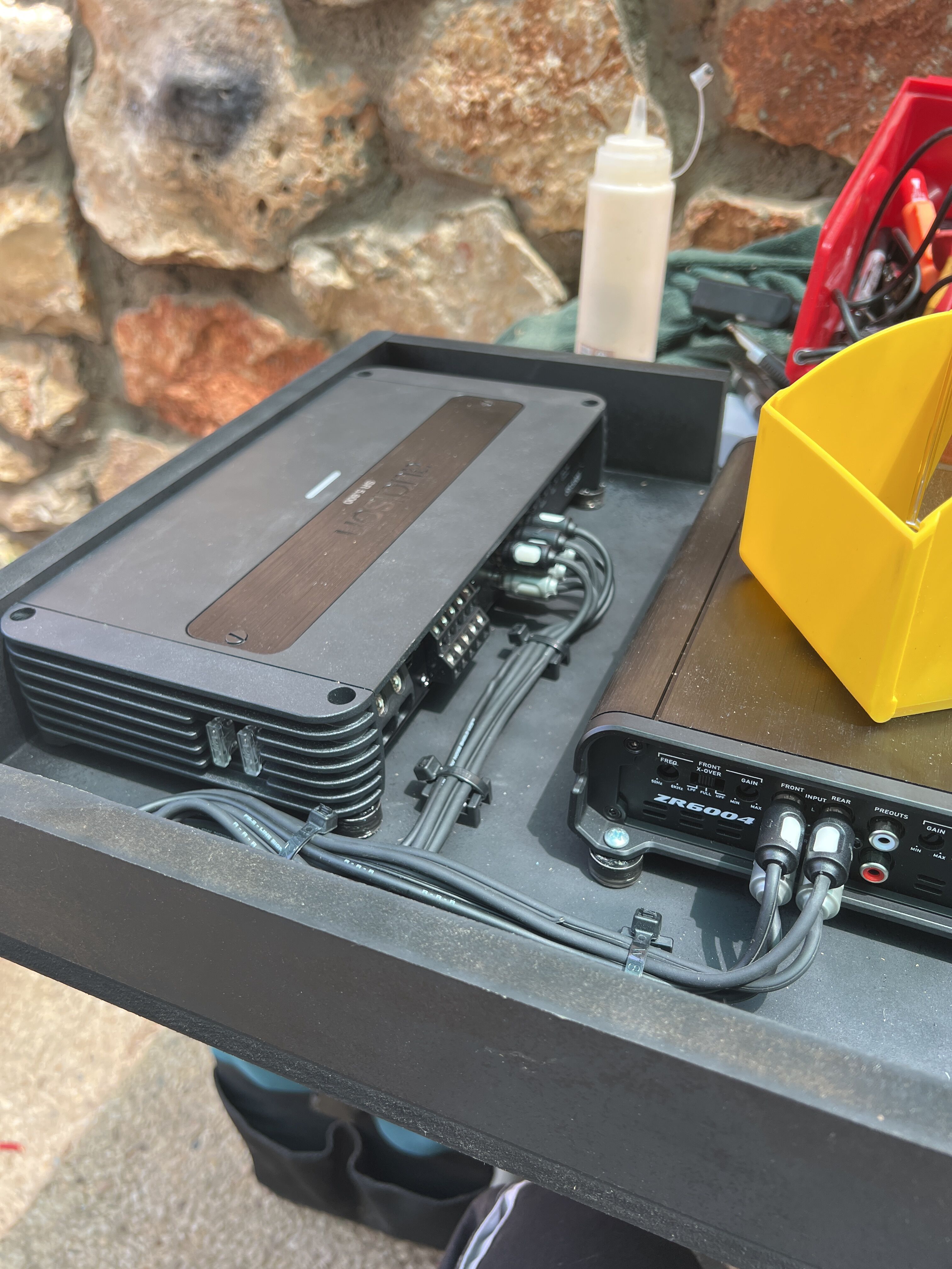

התקנה אסטתית ונאה לעין, מסודרת, פרקטית.
שימוש בהדפסות תלת מימד.
סידור חוטים יציב ובטוח.

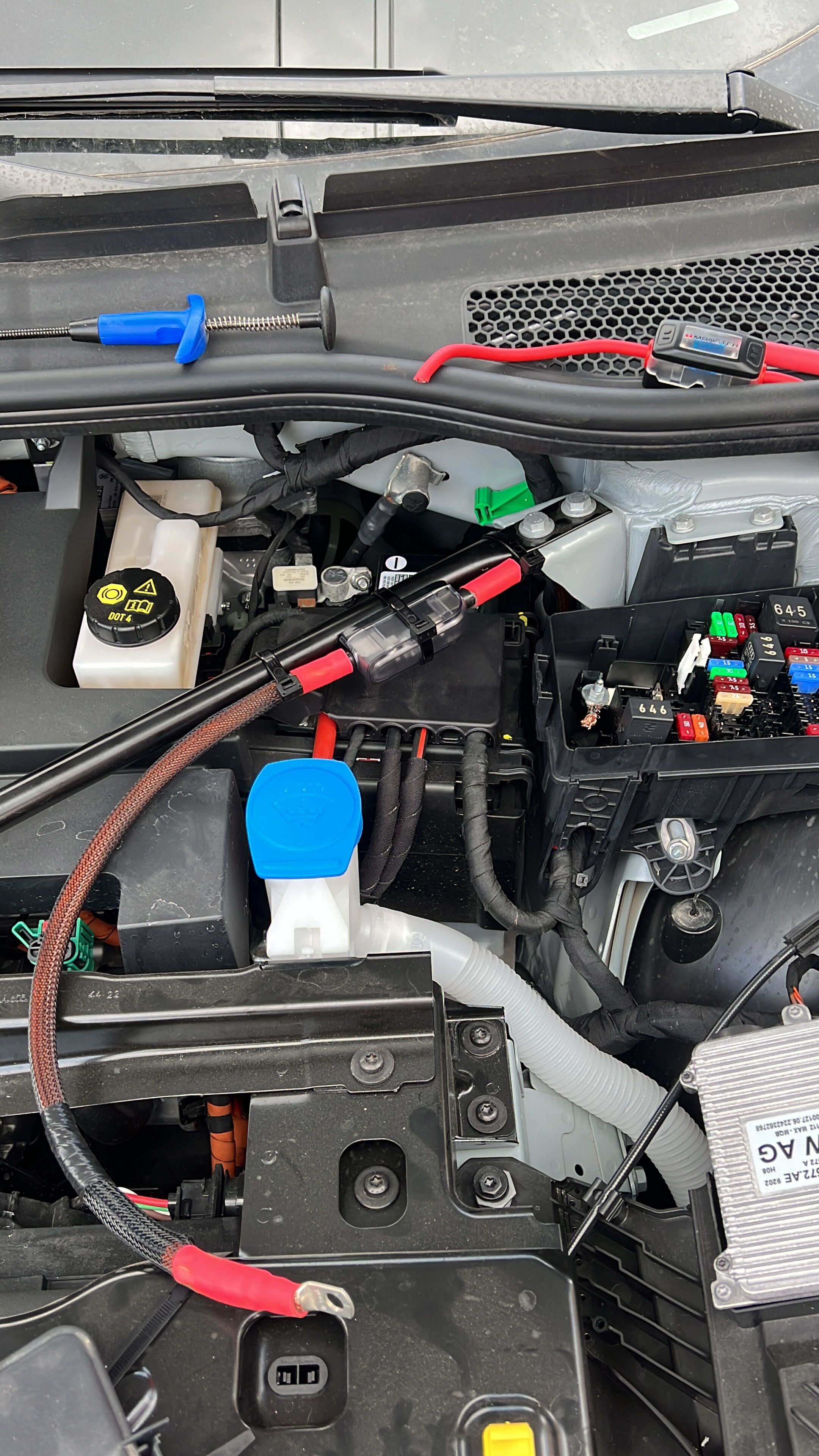

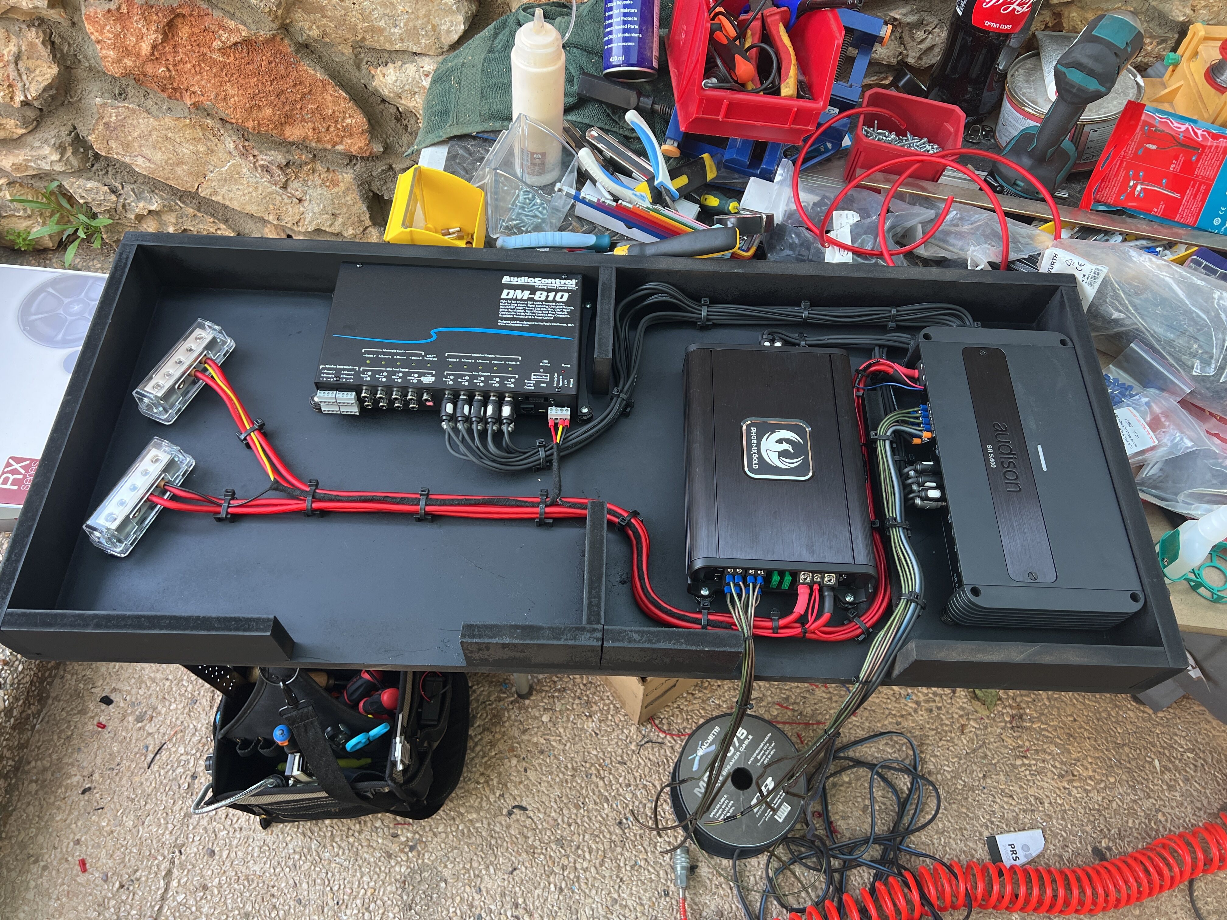

שימוש באותם צבעים לסמן קטביות חשמלית בכבלי הכוח - אין כאן משמעות בטיחוטית לפעולת המערכת אבל זה לא תקין. חוטי כוח צריכים להיות בסימון הצבעים הנכון להם או לפחות סימון בצבעים שונים.
לרוב אדום\שחור
אפשר ללכת בגישה הביתית חום\כחול
או כל שילוב צבעים אחר העיקר שיהיה ניתן להבדיל בין החוטים בכדי למנוע טעויות עתידיות מצערות.
במקרים רבים - בעלי רכבים לא בהכרח חוזרים לאותו בעל מקצוע (עוברים מיקום מגורים, בעל עסק חדש שהומלץ להם וכך הלאה).
במקרים רבים - בעלי הרכב נכנסים לתחום לאט לאט כאנשי DIY ואת שאר השדרוגים כבר מבצעים בעצמם.
במקרה של טעות - האצבע המאשימה עלולה להיות מופנית כלפיך (דניאל) וזו הסיבה שאני כל הזמן חוזר על המנטרה הזו.
מפצלים זהים למינוס ופלוס
רצוי שהמפצלים יהיו שונים בכדי שגם יהיה ניתן לדעת איזה מפצל אחרי על קטביות חיובית ואיזה על השלילית.
במפצל הפלוס (מי מהם שזה לא יהיה) אני לא רואה פיצול עם פיוזים - בטיחותי - ממליץ לשפר.
המרחק בין המפצלים - גדול יחסית וניתן היה לקצר ביותר מחצי אף שני שליש במידה והמפצלים היו ממוקמים חצי מטר ימינה.
המרחק בכבל הראשי לפיוז הראשי - 30 ס"מ ומטה וזה נראה לעין קצת יותר - בטיחותי במידה ונכון - ממליץ לשפר.
מעבר לכך - דגשים
לוודא שנעלי הכבל של המצברים מחוזקות.
לוודא שחיווט הכוח בתא המנוע מהודק היטב ולא בעל חופשים ואינו מסוגל להחתך ע"י חלקים נעים כלשהם.
לוודא שהסוגרים של החיווט בבית הפיוז מחוזקים היטב.
לוודא שיש ברכב מטף.
ולהנות! סה"כ התקנה יפה עם מעט מאוד דגשים לשיפור.
