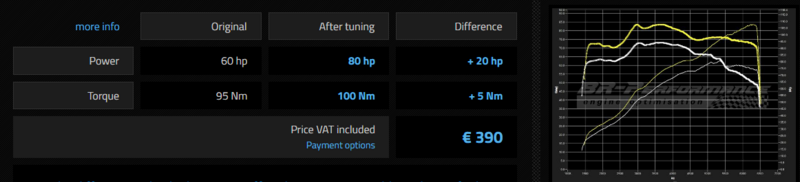

אני לא מבין
לפי הגרף בסל"ד נמוך עד 3000 המשמעות של השדרוג היא הכפלה בכ"ס מ10 ל20 כוח סוס ב1000 סל"ד , וכן הלאה ,
או שאני לא יודע לקרוא גרף ? 🤔
זה רכב מאוד חלש ולמה  זה לא יהיה הכפלת כח ? באופן יחסי כמובן

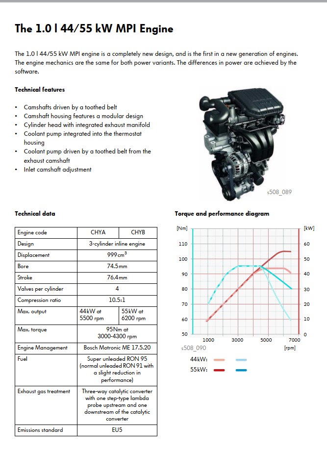

איפה ראית את זה?
הגרף האדם מסמל כ"ס, והגרף הכחול מסמל מומנט. שניהם זהים לגמרי עד לסביב 5000 סל"ד,
אחרי זה, בשניהם המומנט מתחיל לרדת,  רק שבמנוע החזק יותר זה מתרחש בשיפוע פחות חד, מה שמאפשר להוציא קצת יותר כ"ס עם יותר סיבובי מנוע.

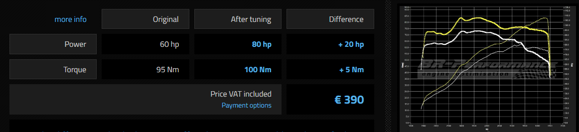

מתעלק על השרשור בשאלה.
מהיכן גזרת את הנתונים האלו ( ספציפית הצילום מסך הראשון).
אני אשמח ללינקים.
