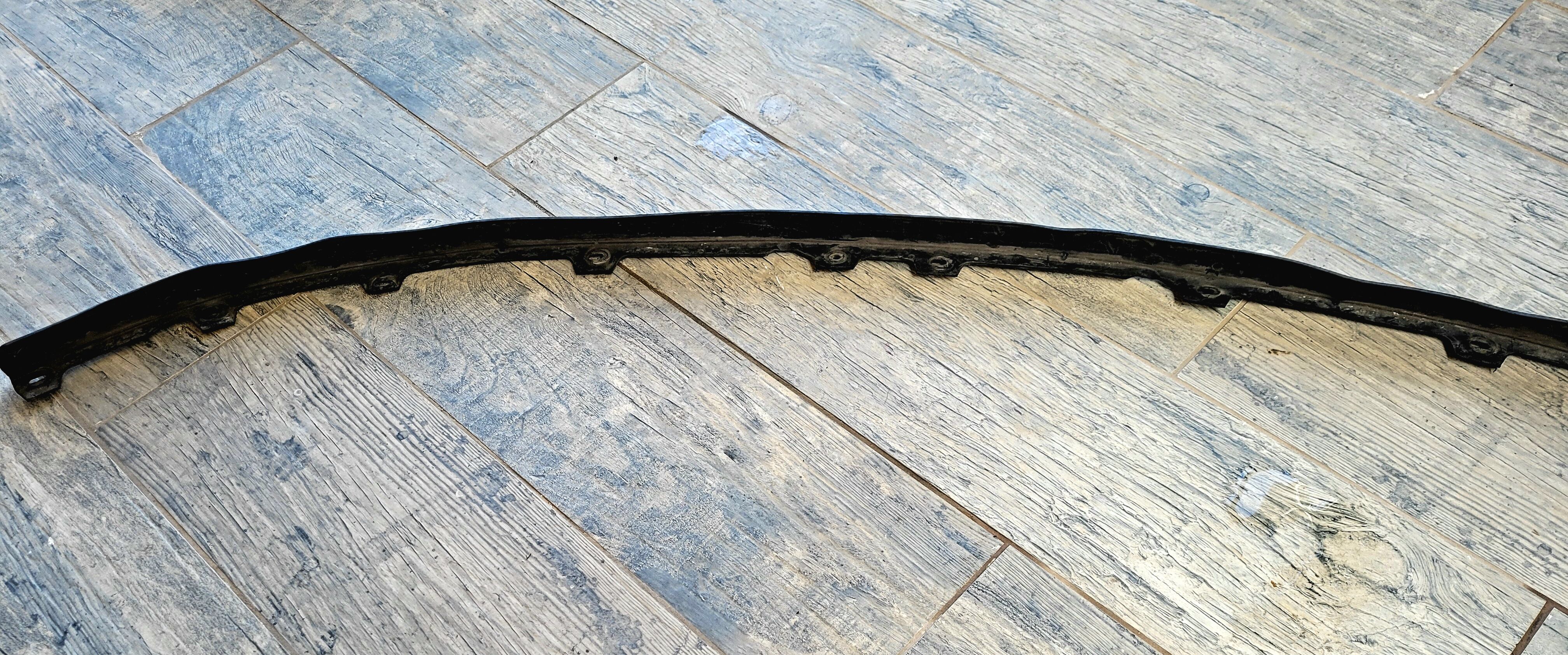

מה שם החלק הזה שבתמונה?

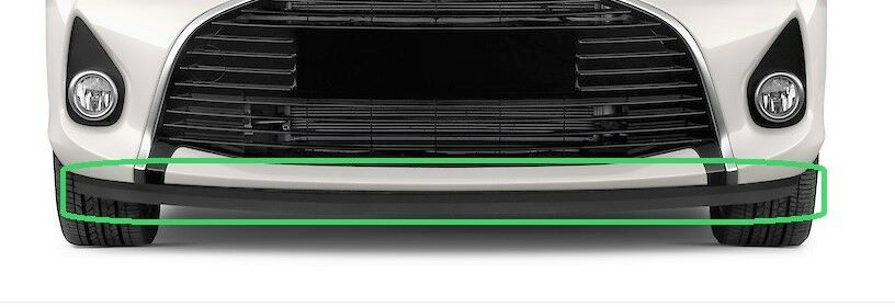

מצורפת תמונה של פס הגומי  שנפל מטויוטה יאריס.עשוי גומי נמצא מתחת לפגוש הקדמי. מה השם המלא שלו  אם אפשר גם באנגלית  ואם יש לכם מספר קטלוגי בכלל...
תודה
Front lip
מידריינג Hybrid Audio L4
למה צריך להחליף אותו? הוא נראה שלם. תרכוש קליפסים מתאימים ותחבר אותו למקום חזרה. אפשר לקנות בעליאקספקס שקית של 100 קליפסים בגדלים שונים בכמה דולרים.

צריך להחליף כי זה לא פעם ראשונה שנתלש והחורים כבר גדולים  והקליפסים לא תופסים.

אז דיסקיות ועליהם הקליפסים.
שאלה אחרת היא בשביל מה להחזיר? זה לא ליופי כי בקושי רואים את זה, אצלי נפל מחניה על מדרכה פעם אחת ולא החזרתי כי לא ראיתי פואנטה.
אם הוא יחזיר את זה עם ברגים ואומים - הדבר הבא שיתלש או יקרע זה הטמבון עצמו - הקליפסים האלה נועדו להיות נקודת כשל בכדי שלא יקרה נזק גדול יותר.
חורים גדולים בליפ או בחלק אליו הוא מחובר?
 בכל מקרה, תנסה קליפסים יותר גדולים, הם קיימים במגוון מידות.
בנוסף לכך - הליפ הזה נתלש כנראה בגלל נטייה להתקרב יותר מידי לשפות מדרכה - גם אני שילמתי על ההרגל הזה מחיר כבד עם הרכב הנוכחי.
בנוסף החלק הזה יכול גם להקרא מגן או מסיט רוח - wind deflector
אני בדעה שאם היצן שם את זה, יש לזה תפקיד מסויים. אחרת לא היו שמים.
מניח שזה משהו אוורודנימי, ניתוב זרם האוויר בצורה מסויימת.
זה מסיט רוח - נועד גם להנמיך רעשי רוח מתחת לגחון וגם משפר אווירודינמיות.
וגם פריט עיצובי.
יש לזה השפעה (די זניחה אבל בכל זאת) על האוירודינמיות של הרכב. אם לא היה לזה השפעה כלל תאמין לי שלא היו מוסיפים את זה לרכב.
נכון וגם ראיתי  שהקליפסים מחברים כמה מגיני רפש למטה ועכשיו הכל שם מתדלדל כזה. הייתי מנסה לסדר אבל גם הגישה ממש קשה. אם היה לי ליפט הייתי מסדר את זה תוך 10 דקות גם במצב של הגומי הזה היום. מעצבן אותי ללכת למוסך ולשלם מאות שקלים על כמה דקות עבודה.
