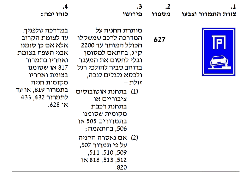

לפות"ש -הדו"ח שקיבלת מוצדק. בצעת עבירה , בנוסף לא עמדת בתנאים שמאפשרים לך לבצע עבירה זו (ממליץ בחום לגגל מהם 4 התנאים המצטברים לכך). המרווח של 1.3 מטר שדובר עליו רלוונטי אך ורק במקרים שהותרה חניה על מדרכה וגם זאת רק עם 2 גלגלים צידיים. אם אין תמרור המתיר חניה על מדרכה במקום שהרכב עומד ,אזי גם 1.3 מטר אינו רלוונטי, מה גם שנשאר פחות מכך - ניתן לראות זאת עפ"י התצלום. לידע כללי - רוחב עגלת אחים הצרה ביותר מתחיל מ100 ס"מ, רוחב כסא גלגלים להנעה עצמית מתחיל מכ70 ס"מ +כ15 ס"מ רוחב זרוע אנושית מכל צד. שלא לדבר בכלל על כסאות ממונעים או קלנועיות שעפ"י החוק אמורות לנסוע על מדרכה. כמובן שאתה יכול לבקש להשפט. סביר להניח שמעבר לתמונות הנ"ל, יצרפו גם תיעוד של תלונה במוקד העירוני (אחרת קשה לי להאמין שפיקוח היה מגיע במיוחד לרשום דו"ח לרכב הנושא תג נכה). הסיכוי לזיכוי הוא נמוך מאוד להערכתי ומנסיוני משפטי תעבורה.

איזה תמרור מתיר לחנות על המדרכה?
איך אפשר לדעת אם הותרה או לא התרבות חניה על המדרכה.
לפי מה שאתה אומר עם 4 גלגלים אסור לחנות בכל מקרה בשום מצב?

כמו כל דבר בתעבורה שיודעים אם הוא אסור או מותר, לפי התקנות והתמרורים.

אכן. אין תמרור שמתיר זאת.

הכוונה שלי הייתה לתו נכה.
התמרור מתייחס לכל רכב לא?
או עבור רכבים עם תו נכה?
אין תמרור המתייחס לחנית נכים פרט לזה המגדיר חנית נכים.
ההיתר לחנות במקומות אסורים מגיע מתוקף חוק חנית הנכים (מצ״ב) שההגדרות שלו עמומות ומכאן מגיעים דו״חות שנכים קובלים עליהם.
2.    (א)  נכה רשאי להחנות את רכבו הנושא תג נכה (להלן - הרכב), במקום שאין החניה מותרת בו אם התקיימו כל אלה:
(1)   בסמוך למקום האמור, אין מקום חניה מוסדר לנכים או שהוא לא היה פנוי בזמן החניה;
(2)   בסמוך למקום האמור לא מצוי מקום אחר שהחניה בו מותרת או שהוא לא היה פנוי בזמן החניה;
(3)   החניה נעשית באופן שאין בה סיכון לעוברי דרך ואין היא מונעת מעבר חופשי להולכי רגל, לעגלות ילדים או לעגלות נכים;
(4)   החניה אינה גורמת להפרעה ממשית לתנועה.
(תיקון מס' 8) תשע"ח-2017

3.    מבלי לגרוע מן האמור בסעיף 2(א)(3) ו-(4), לא יחול ההיתר שבסעיף 2 על חניה –
(1)  בתוך צומת או בתחום שנים-עשר מטרים ממנו, פרט לקטע שסימנה רשות תימרור, בתמרור או בסימון על אבני השפה, שמותר לחנות בו;
(2)  במקום כניסה לשטח המיועד לחניית כלי רכב;
(3)  בתוך מעבר חציה או בתחום שנים-עשר מטרים לפניו;
(4)  בנתיב שיועד לתחבורה ציבורית ובתחום תחנת אוטובוסים המוגדר על ידי סימון על פני כביש, ובאין סימון כאמור – בתוך עשרים מטרים לפני תמרור "תחנת אוטובוסים" ועשרים מטרים אחריו, בשני צדי הדרך, ובלבד שמותר להחנות את הרכב בצד הדרך שממול לסימון על פני הכביש או ממול לתמרור, אם רוחב הכביש באותו מקום הוא שנים-עשר מטרים או יותר;
(5)  בתוך תחום תחנת מוניות המסומן בתמרור שהוצב או סומן;
(6)  בתחום שני מטרים מברז כיבוי (הידרנט) כאשר התחום מסומן בסימון על המדרכה או על שולי הכביש או על שניהם, כפי שקבעה רשות התימרור המרכזית;
(7)  בצד רכב אחר העומד או חונה בצדה של הדרך;
(8)  בשטח פריקה וטעינה שסומן בתמרור (להלן – שטח פריקה וטעינה), במועדים שיועדו לכך בהתאם לתמרור;
(9)  במקום חניה שהוקצה לרכב מסוים של נכה וסומן בתמרור שבו צוינו פרטי הרכב, ואם צוינו בתמרור ימים או שעות מסוימים – רק בימים או בשעות שצוינו בתמרור.
