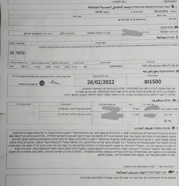

נתפסתי על ידי שוטר עם ממלז. מצורף דוח.אני ללא עבירות מהירות מעל 32 שנה ( מאז הוצאת הרשיון בגיל 17) ומעל 20 שנה ללא עבירות בכלל. השוטר לא הסכים לוותר ( אמר שלא יכול להמיר לאזהרה כי חרגתי בקמש אחד מעל הסף שהוא היה יכול).איזה סיכוי יש שמפנא  (מרכז פניות נהגים ארצי) יסכימו להמיר לאזהרה . האם נסיבות כמו מצב כלכלי ( מובטל שנה - רק  לפני יומיים התחלתי לעבוד) או העבר הנקי  יסייעו לי ? האם ציון העובדה שהיו ברכב כל בני משפחתי  (אני אשתי ו5 ילדים ) יקלו ? האם רלוונטי שהשוטר רשם שהיו רק 5 נוסעים ברכב ? האם מפנא אי פעם ויתרו למישהו ? ( פרט למקרים רפואיים חריגים).האם תירוצים כמו כביש ריק בשעת לילה או שלא שמתי לב למהירות כי אני רגיל לנהוג ברכב אחר ישן ורועש  יחזיקו מים ? אשמח לקבל עצות נוספות.

תראה, נלכדת במהירות שהיא בקטגוריה השלישית מבין ארבע (הקטגוטריה הבאה, 51 קמ"ש ומעלה מעל המותר, היתה מזכה אותך בפסילת רשיון ובזימון לדין). בחנ"א אכן עבירה זו מסומנת ככזו שאינה מאפשרת המרה לאזהרה - אבל אתה יכול לפנות למפנ"א - במקרה הטוב תקבל המרה, במקרה הפחות טוב לא ישתנה דבר.
וכמובן שבהמשך קיימת האופציה לבקש להשפט ולנסות להגיע להסכמה עם התובע שיוריד 1 קמ"ש מהאישום וישחרר אותך עם קנס 750 ש"ח ו-8 נקודות.

רק לי מפריע שהשוטר כתב בדו"ח שהוא עצר אותו לאחר כ-300 מטרים.
136 קמ"ש זה בערך 37 מטר לשנייה.
זאת אומרת שמרגע הלזירה השוטר הצליח להיכנס לרכב לעצור את הנהג תוך כ-12 שניות.

אם הנהג (פות"ש) הבחין בניידת והתחיל לבלום מרחק העתירה יתקצר. חוץ מזה, ממה שאני מבין, אותם 300 מ' אינם מרחק העצירה אלא המקום בו השוטר הורה לנהג לעצור, והנהג עצר בהמשך הדרך, במקום בטוח.
מעבר לכך, מה שחשוב הוא נקודת הלזירה ונקודת המפגש. היכולת של אדם מן היישוב לאמוד מרחקים, אם אין נקודות ציון מדודות, מוגבלת מאוד, ואותם 300 מ' "לפי העין" יכולים בקלות להיות מרחק כפול.

שוטר מקצוען ופירט את כל מה שצריך להיות בדו"ח אבל..
זו לזירה בלילה לכן צריך להיות רכב לבד בזירה ואילו בדו"ח נכתב כי הרכב היה לבד בנתיבו כאשר היה אמור להיות בודד בכביש.
מלשון הדו"ח אתה למד כי היו כלי רכב בנתיב השני ולכן הלזירה פסולה.
דברי הנהג לא מקלים עימו אבל אין בהם הודאה באשמה חד משמעית.
מעניין מה יש בסרטון אני מניח כי רק המפגש בין השוטר לבין הנהג ולא על עצם הלזירה / מרדף .
פנה למפנ"א לביטול הדו"ח על בסיס  הכשל שלא היית בודד בזירה.

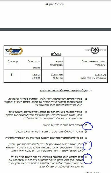

לא מכיר את זה. התייחסות יחידה שאני מכיר באשר ל-"בודד בזירה" היא כשעובדים עם אתת, ואין קשר עין בין המפעיל לאתת. במקרה כזה נדרש "בודד בזירה", כמו גם היעדר כניסות נוספות לקטע שבין המפעיל לאתת, מסיבות ברורות (כאמור בנוהל הבטיחות בהפעלת ממלז).
@ישה, תוכל לבאר על מה נשענת טענתך זו?
(אגב, בהפעלת לילה בכבישים בעלי 2 נתיבים או יותר נדרש אתת על פי אותו הנוהל, אבל זו טענה אחרת).

דברי הנהג אמנם אינם הודאה חד משמעית, אבל דברי הנהג מתייחסים "רק" לעונש או לאכיפה, מבלי להתייחס לדבר העבירה עצמה (ולבטח חסרה הכחשתה), ולכן ניתן להתייחס לכך כאל הודאה בעקיפין. לא זה העץ שהייתי נובח עליו.
סך הכל הדו"ח כתוב טוב. הבעיות היחידות שאני מוצא הן היעדר שימוש באתת בהפעלת לילה, וכן אי ציון נקודת העצירה (אם כי כתוב שה-"מרדף" ארך כ-300 מטר). אלה מתגמדות, לראייתי, אל מול דברי הנהג, שיש בהם ראשית הודאה.
