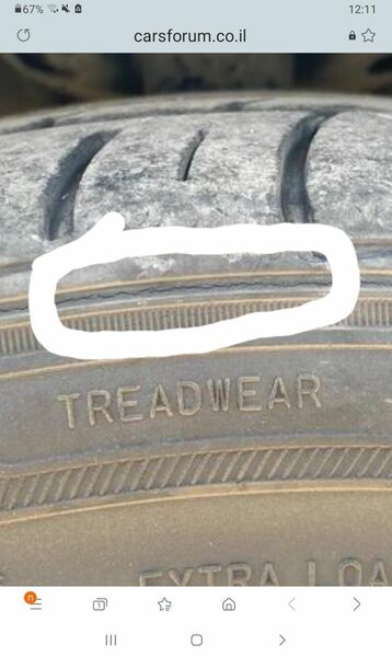

מה מצב הצמיגים הנ"ל? FLAKEN 2017
dir="rtl" style="text-align:right;"> שימו לב! השרשור הזה בן 1769 ימים, שזה ממש ממש הרבה ולכן הוא ננעל.
מצב הצמיגים בלוי למדי. אמנם הם לא במצב קריטי של סכנה בטיחותית מיידית אולם הם עשו כבר את שלהם ומאוד מומלץ להחליף, בפרט שהחורף בפתח.
דרך אגב, חוץ מ- 4 שנים כמה ק"מ נסעת איתם?
נראה שנסעת בכורכר/אבק לפני הצילום.
שטוף את הצמיגים וצלם שוב,
לדעתי האישית דווקא המצב שלהם עוד בסדר ויכולים לעבור עוד 10k קמ בשקט.
אבל את זה יהיה אפשרי לראות רק בתמונה ברורה יותר עם צמיגים נקיים
עריכה אחרונה על ידי om2
נראה כמו צמיגים שכמעט לא נסעו עליהם, פשוט מלוכלכים.
כמו כל צמיג בארץ כנראה שאחרי 4 שנים הם כבר יבשים, תמונות של צמיג נקי יעזרו, אבל ממבט כרגע לא נראים פסולים.
הצמיגים נראים זקנים אבל לא במצב שחייב להחליף.
מתי שתתחיל לראות סדקים/המרווח של החריצים יהיה קטן מדי (מתחת ל2 ממ) תחליף, גם בלי למדוד יש לך פס רוחבי בחריצים האמצעים שאם הוא בולט הגעת לבלאי סופי.
עד שמגדילים את התמונות, הצמיגים נראים במצב סביר.
כאשר מגדילים, רואים איפה יש סימני יובש בדופן החיצונית.
אם הצמיגים האלה החזיקו מעמד מ 2017, הסט הבא הגיוני שיהיה Falken ZE310, שהם עדיפים על הנוכחים ( ze914 ) באחיזה ושחיקה.
