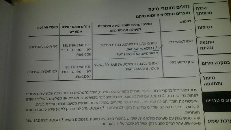

אני לא יודע מה ההמלצה העדכנית, אני רק יכול להגיד שזה השמן שהשתמשנו בו ואני מכיר עוד מספר בעלי מיטו שמשתמשים בו. יכול להיות שהוא לא מתאים לדרישות היצרן, אולי המחלקה הטכנית של היבואן יכולה לענות (ייתכן שבארץ הם החליטו על צמיגות שונה).
בכל מקרה בספר הרכב של הפונטו מופיע :
הספר מ 2010 לדעתי, שים לאזהרה לא לרדת מ C3 והצמיגות, לכן מוזרה לי ההמלצה בספר החדש, אבל אם אלו הוראות היצרן...

לפי הרישום בספר.. בשורה הראשונה בטבלה
שורה ראשונה - שמן מנוע  0W-30 C2תקן FIAT 9.55535-GS1  - מתאים לדגם מנוע 1.4 עם 105 כ"ס .
שורה השניה - שמן מנוע 5W-40 C3 תקן FIAT 9.55535-S2 - מתאים לדגם מנוע 1.4 טורבו, עם  170 כ"ס.

אני חושב אחרת, הניסוח של השורה הראשונה הוא בעצם:
טורבו twin air 105  ,לוכסן,  גרסאות 1.4 מולטיאייר.
כלומר או זה או זה.
מה גם של twin air יש גרסת 105 כ"ס, ל multi air יש גרסאות 135 ו 170 כ"ס ואין גרסת 105 כ"ס כך שאם תתעלם מהלוכסן יצא לך משהו שלא קיים.
השורה השניה מדברת על דגמי הבנזין שאינם מולטאייר או טווין אייר.

מאחר ויש אפשרות.. הבנה שונה של הכתוב - הדרך הנכונה היא , לפנות למוסך המרכזי של היבואן
ולקבל נתונים והסברים - איזה שמן מנוע מומלץ ל אלפא ג'ולייטה מנוע 1.4 טורבו מולטי-אייר 170 כ"ס, בישראל
מניסיוני ומהרשום בספר הרכב אצלי, עמוד 242 נוזלים וחומרי סיכה,  ולאחר בדיקה במוסך המרכזי -
למנוע הנ"ל הדרישה בישראל: שמן מנוע סינטטי מלא  5W-40 C3   תקן FIAT 9.55535-S2
ומודגש בפיסקה האחרונה בדף - שימוש בשמן מנוע שלא בתקן ובצמיגות הנ"ל - יכול לגרום לנזק
ולהסרת האחריות של החברה מהרכב.
אבל - מאחר ואתה חושב אחרת, כדאי כי תבדוק את הנושא ישירות מולם, ליתר ביטחון

כמו שכתבתי קודם
בתחילה כשקניתי את הרכב חדש ב 2017 אמרו לי לשים 5-40
בתקופת האחריות הכנסתי את הרכב לטיפול שני או שלישי במוסך החברה הרישמי בעיר מגורי ולהפתעתי בקבלה של המוסך שמתי לב שרשום שהם הכניסו שמן 0-30, כאשר הרמתי גבה ושאלתי מפורשות את המנהל שם האם הם בטוחים ששמו את השמן המתאים כי עד היום להבנתי זה היה 5-40, תשובתו הייתה חד משמעית שכן, זו הוראת היצרן והוא שלח אותי לבדוק את זה גם בספר הרכב. הספר שברשותי הוא מעודכן מ 2017 שהיה אז שינוי מסויים בדגם, בעיקר קוסמטי מבחוץ ומבפנים.
מצאתי באינטרנט כעת את המסמך המצ"ב, הוא גם טוען אותו דבר.
הדגם שלי הוא: בקטגוריה של MultiAir 140/170bhp TCT וקוד הדגם הוא AXN11 רשום ברשיון הרכב.
להבנתי, בדגמים של ה מולטיאייר אחרי "הרמת הפנים" של 2017 שונה סוג השמן.
MiTo_Oil_Guide_v3.pdf
עריכה אחרונה על ידי odednovo
אם בספר הרכב המעודכן רשום 0w-30, במוסך היבואן אמרו לך לשים 0w-30, ובשאר המקורות שאתה מוצא רשומה אותה ההמלצה, אז מה מדוע אתה מתלבט\חושש ?
